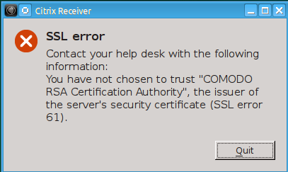

Vanmiddag startte ik Citrix op en kreeg de volgende melding;
Terwijl ik gisteren tot 1700 uur nog op mijn Kubuntu machine
er mee gewerkt had. Ik heb geprobeerd certificaten te
vernieuwen en vanuit FireFox te exporteren maar helaas
ik kom er niet meer op.
Iemand nog een tip?

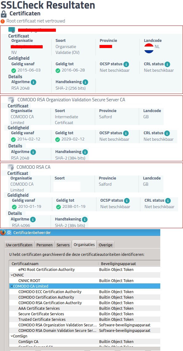

hier kan je de url invullen om te checken of er inderdaad iets niet helemaal goed staat met het certificaat: https://www.sslcheck.nl/

hmmz, da's een andere intermediate.
deze nog even toevoegen aan je cert store (/opt/Citrix/ICAClient/keystore/cacerts/)? en deze dan ook maar. Wel vreemd aangezien de sslcheck wel aangeeft dat ze allebei worden aangeboden vanaf de website.
2015-06-28 11_02_30-Citrix zegt dat ik COMODO niet vertrouw. - Linux & Co. - Sat4all - Pale Moon.png
Da's raar. Als ik het op mijn windows bakkie doe zegt ie dat alles goed gaat. Ergens mis jij een root certificaat, maar welke...
dit zegt ie bij mij:
ik heb mijn comodo root ca even geexporteerd en bijgevoegd, als bovenstaande niet werkt kan je de bijgevoegde zip uitpakken en in je keystore zetten.
En je zou die certificaten ook in je browser moeten importeren denk ik. In firefox, options, advanced, view certificates, daar zit een import button, dan alles wat hier staat ook even in je browser importeren. Dan eerst nog eens de sslcheck doen, en als alles goed gegaan is moet ie daar dan een groen vinkje laten zien ipv root certificate is not trusted.

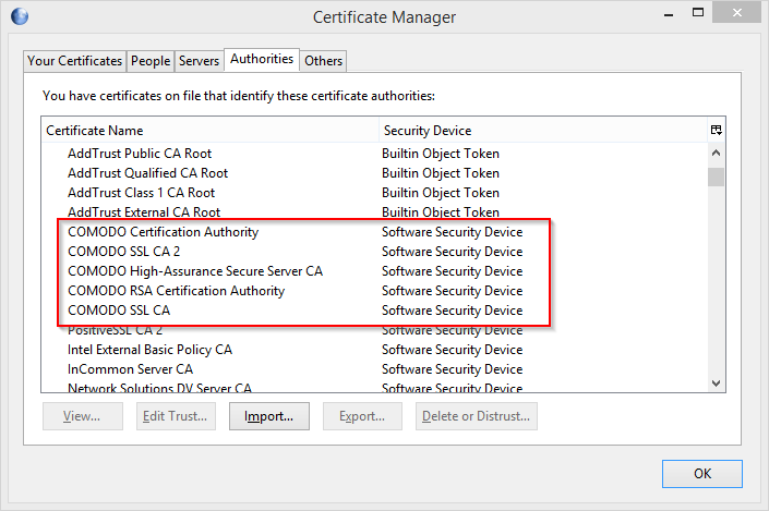

Deze heb ik in mijn browser staan:
Jij mist blijkbaar de comodo high assurance secure server ca, dat is de eerste link in deze posting. Die even in je cert store van citrix zetten en importeren in je browser en dan zou het moeten vlammen.
