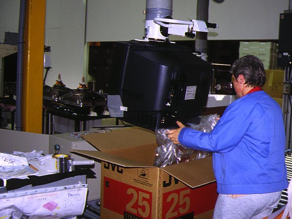

Die problemen met de Philips beeldbuizen was een nachtmerrie eind '90 er jaren en er zijn er duizenden van vervangen. Om de rug van de technicus te sparen die de TV's in-en uit de verpakking moest halen hebben we nog speciaal een vacuumpomp met rechthoekige zuignap aangeschaft :grin:
