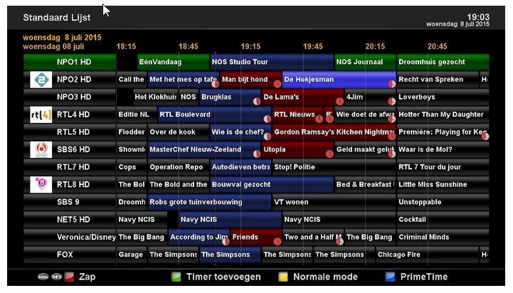

Als de zenders gecodeerd opneemt moet hij dan binnen Xtijd gedecodeerd worden? Vroeger bij mijn topfield 4000, moest dat binnen een dag, is dat nog zo, of is de techniek zoveel verbeterd, zou het wel verwachten.
Test loopt
Zie 3 opties
Normaal.
Ecm decoderen en opnemen.
Ecm niet decoderen maar wel opnemen.
Wat is het verschil met normaal?
aangepast door Jan-65
Ik meen dat je binnen de 3 dagen het moet decoderen.
Ook schijnt dit alleen te werken op een Xtrend.  Het werkt in iedere geval niet op VU+duo
Zal eens precies kijken wat het nu juist is.  (De tekst is veranderd sinds ik het voor laatst deed)
Normaal:  Dit is wat het altijd is geweest.  Stream decoderen en opnemen op de HDD.
