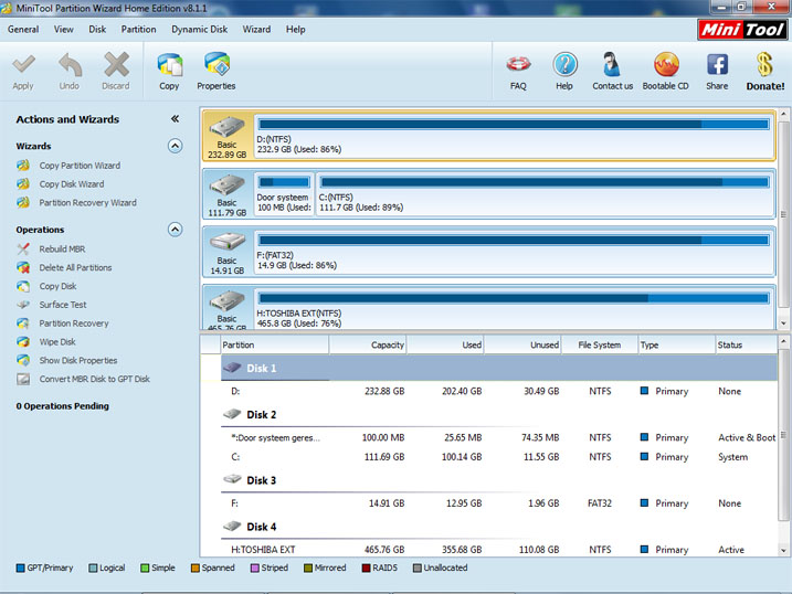

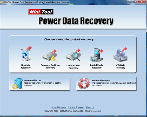

Probeer eens dit programma, dat gedeeltelijk gratis is, en niet vol junkware zit: MiniTool Partition Wizard Home Edition .
Daarmee heb ik al wonderen verricht. zelfs memory sticks, waarvan windows zei dat ze totaal onbekend was, bracht dit programma deze weer tot leven  :) .
Heb onlangs, met een beschadigde hdd van een laptop en het betalende gedeelte, deze volledig de verloren data terug kunnen uitlezen en kopiëren naar een goede.
Een achte aanrader, voor wie iets kent van o.a. partitie's.

Het is niet omdat windows geen data ziet staan, dat die daarvoor stuk is. Het kan zijn, dat windows met het bestandsysteem/partitie niet overweg kan, en zelfs kan het zijn dat windows systeembeheer, hem als stuk ziet.
Met bovenstaand programma, kan je hem mogelijks nog redden, tenzij hij wel echt stuk is.
Je kan mij nu wel een nul vinden, maar ik spreek nu wel echt van ervaring. en het kost T.S, geen cent om dit programma even te installeren.
Hij kan natuurlijk het gemakkelijkste nemen, hem wegsmijten en een nieuwe kopen.
Als er echt data van waarde opstaat , dan kan hij alsnog met het betalende gedeelte deze proberen te recupereren, maar het is T.S, die daarover wel zelf zal beslissen.
