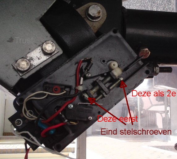

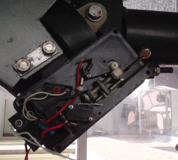

Update heb even de eindschakelaar van de rotor kast afgesteld, eerst handmatig sturen tot bijna tegen de rechter paal
als je achter de schotel staat de westkand dus op 33 graden.
Dan de kast eraf halen en door laten draaien tot deze stopt op de schakelaar, dan de kast er weer op zetten en het dexel even open laten, de kast er weer op de Fibo vast zetten en dan door drraien naar rechts en vlak voor de paal even de bout uit draaien totdat deze tegen de eindschakalaar aan drukt vlak voor dat de schotel tegen de paal aankomt..
De Fibo is nu ¨ Schotel - Paal veilig "  en stopt in beide richtingen op tijd ;))

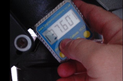

Ga ook de inclino meter bestellen een kleine ronde een een digitale.

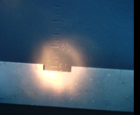

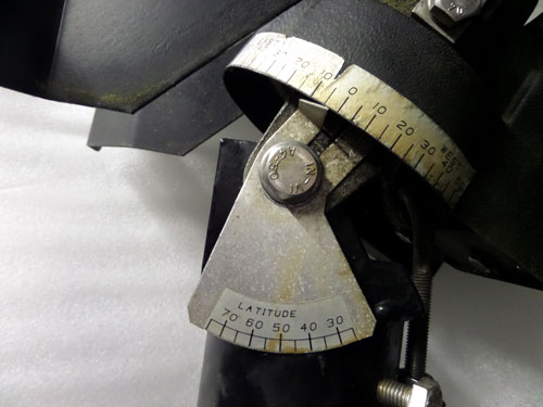

Ik heb een foto genomen van de gradenindelingen , kan ik de elevatie van de schotel afstellen d.m.v. de latitude gradering ( op hoeveel moet die dan komen te staan ) of toch beter handmatig ?
Ik heb enkel zicht naar het oosten tot max. 20 graden , naar het westen tot 60 graden. Echter gaat de aanduiding op de motor slecht tot 50 graden. Kan ik verder draaien dan 50 graden

Even je plaats op zoeken en je latitude 50.8 graden en die op je achterzijde van het schotelblad
waar de graden verdeling in stapjes van 2,5 graden staat afstellen. Je declinatie hoek van de Fibo schotel is nu goed.

Als de Fibo nu links te ver draait en tegen de paal dreigt op te lopen dan ietsje terug draaien
de aandrijf kast loskoppelen en deze helemaal door laten draaien totdat deze stopt op de eindschakelaar. Dan de kast er weer op zetten.
Dan het oostelijke gedeelte controleren dus helemaal naar oost draaien en de kast met eindschakelaars open laten. Als het goed is kan je zien dat er een bout wordt aan gedreven
op zijn schroefdraat en die bout (vlak bij de buitenkant in het midden) kan je stellen zodat
de vlak voordat hij in oostelijke richting de paal raakt dus 1 cm ervoor.
Dan staat zowel west als oost qua draai bereik goed gelimiteerd afgesteld en kann je schotel niet beschadigen als je te ver naar oost ov west zou draaien.

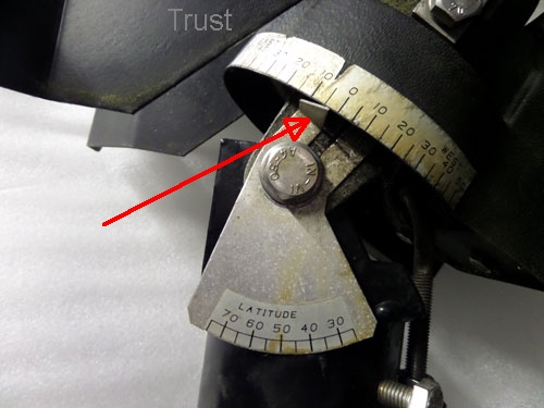

@ Crazysat , ik zou net als Phoenixx met het waterpas op de mount , de motor op nul zetten .
Vervolgens controleren of de punt  van de schaal aanduiding ook werkelijk op de 0 van de AZ ring staat , zonodig verbuigen .
Als je op Sirius wil uitrichten moet de motor voor jouw locatie vanaf nul  2.1º naar OOST draaien .
De motor elevatie moet uiteraard volgens jouw locatie , 90 minus 50.85 = 39.15º zijn .
Of als de Latitude schaal klopt , daar op 50.85 instellen .

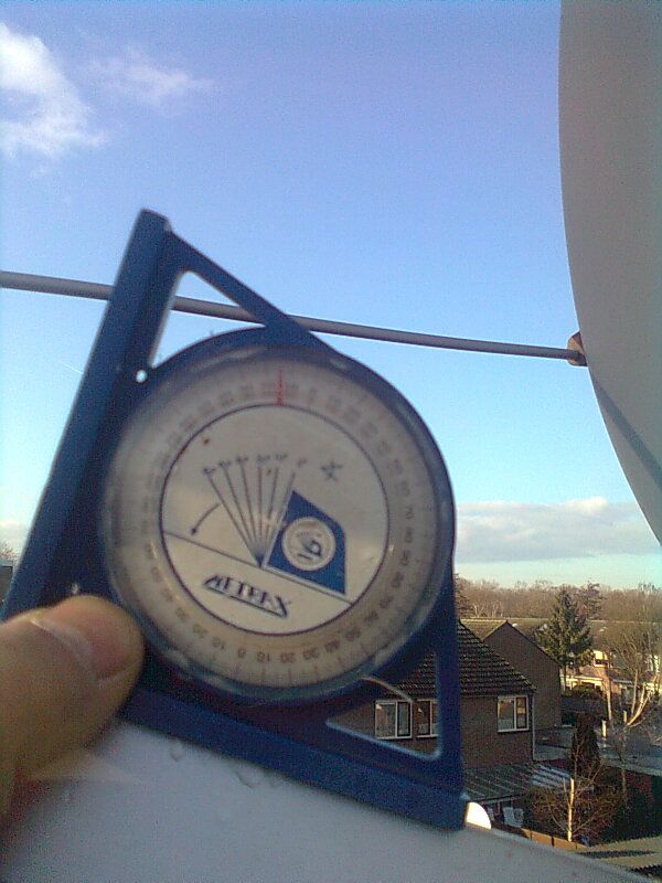

Als mijn Fibo op Sirius gericht staat met de inclinometer op de feedarm , geeft deze ± 15º aan
Voor mijn locatie geld een elevatie van 30.7º voor die sat , voor jouw locatie is dat 31.7º , dus de meter moet bij jou op ± 16º staan .
Je hebt dezelfde motor als Phoenixx , deze kan inderdaad 360º draaien , de eindschakelaars zijn de beperking .
Voor eind oost als west zitten aparte stelschroeven .

Rechts (westelijke richting) kan ik hier niet instellen omdat het een vaste overbrenging is naar de eindschakelaar.
Dus rechts draaien tot de schotel de paal net niet raakt, dan de overbrengings kast eraf halen met de bout onderin.
Dan de motor met de afstand bediening rechts door laten draaien en dan de kast weer aan de overbrenging koppelen.
Als de kast er weer op zit dan naar links (oostelijk) draaien totdat de voorste bout die je naar voren kan schroeven juist op tijd bij de eindschakelaar komt vlak voordat de schotel aan de linkerkant vlak bij de paal is.
Bij mij schakelt deze nu 1 cm voor de paal uit, precies goed ;) pas op dat je bij de eerste keer niet te ver draait hou de kast open en de bout schakelaar en de schotel en de paal in de gaten.

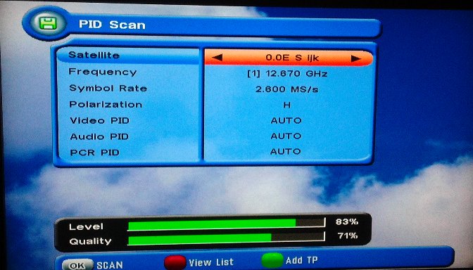

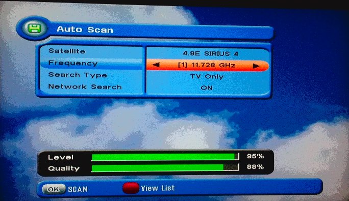

Ben nog steeds onder de indruk van de ontvangst. Nilesat Qatar 10.722 ontvang ik hier op de technomate 5500 HD dat is perfect en harder dan ooit. In de volksmond is het Nilesat, maar het is de Eutelsat 7 W a volgens flysat.
De Nilesat 201 kan ik hier net niet ontvangen op 11.747 11.785 etc omdat die beam meer naar het zuiden gericht is. Eerder had ik deze wel en moest ik altijd 0,3 graden draaien voor de Nilesat.
Mischien bij jouw locatie omdat je zuidelijker zit en dichter bij de footprint de signalen wel net
in de lock krijgt van je ontvanger, dan heb je nog een aantal zenders erbij op 7,3 W.
De Eutelsat staat op 7 W exact en de oudere Nilesat staat op 7,3 W als je achter de schotel staat ietsje
naar west toegericht.
Is de Technomate 5403 HD MK3 al binnen Trust en zo ja hoe sterk krijgt u quatar tv 10.722 V binnen ?
Hier op de Technomate max 71 % een record!  :grin:

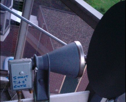

De C band lnb staat dan niet in het brandpunt van de schotel maar mischien dat je signaal kan oppakken, het proberen waard.
Je zou de blauwe coniche ring boven de reflector kunnen zetten en de elevatie even voor
te testen kleiner te maken door de schotel iets naar beneden te kantelen om te kijken of er signaal doorkomt
op je c band lnb met coniche ring.
Als je eerst de fibo uitricht op 5 W op een ku zenders bijv op 11.591 V fec 20.000 staat deze meteen in de
goeie richting.

Nu , het is de bedoeling om een tijdje te testen op de Ku band met een Inverto flange lnb (white tech) die ik hier nog liggen heb en vervolgens over te schakelen naar de C band met een ESX241 lnb. Dit nadat ik heb vastgesteld dat alle satellieten prima afgesteld zijn van 20E tot 30W en in het bijzonder de satellieten waarop de C-band kanalen zitten.
Ik heb een V-Box II hier voor de positionering , echter heb ik niet de afstandsbediening. Ik dacht dat dit mogelijk moet zijn om met behulp van een Dr. HD F15 of mijn Technomate TM-5402 HD M3 deze satelliet posities op te slaan via DiSEqC 1.2
Ik heb een zware gegalvaniseerde steunvoet ( 1,20 m hoog ) met drie steunpunten op de grond maar ik moet nog kijken voor verloopstukken om de fibo motor hierop te installeren. Alles zou de deltastar 120 op zo een 2 à 2,50m hoog brengen zodat ik nog gemakkelijk met een trapje eraan kan werken.
Voor jullie en voor mij is dit pure hobby , dus er zal wat tijd erover gaan vooraleer ik de eerste resultaten kan mededelen.
Ik heb op deze steunvoet nu een offset schotel van 120 cm staan dit met de ESX241 lnb en die staat nu op de 40,5W waar ik ongeveer twintig kanalen fta binnenhaal , op zich niet mis , maar ik wil het wel even proberen met een deltastar 120 of ik het signaal niet hoger krijg in db.

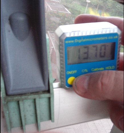

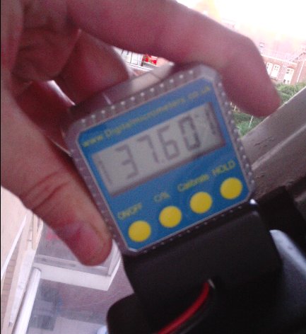

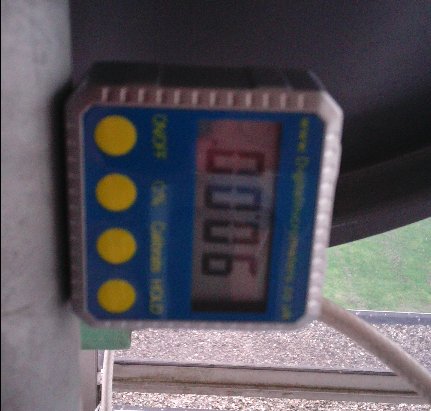

Today was my lucky day;) de idigitale inclinometer en lnb en de nieuwe vbox is binnen gekomen toen ik thuis kwam van het werk en pas meteen maar even de schotel gechekt met de inclino meter en ik moet zeggen als zeg ik het zelf, ik zat er niet ver vanaf met de waardes ;)
De inclino meet op een honderste dus met 2 cijfers achter de komma en er zit een magneet aan de zijkant handig om de pijp exact water pas te krijgen.
Het enigste wat ik had is bij uiterste satelieten zoals intelsat 20 op 68,5 oost gaat de fibo
ietsje doorhangen door het gewicht, datt kan je opheffen door de bouten aan de binnenkant die
in de as de elevatie begeleiden ietje aan te draaien maar zodanig dat er net geen speling in
de kop komt.
Dat was in het begin wel het geval en ik heb mij een hoedje gezocht hoe het kwam
dat ik bij de laatste vier satelieten steeds iets signaal verloor en bij voorzichtig optrekken
van de mast richting west het signaal iets harder was, dit is nu opgelost.
Beter is nog om twee extra moeren in de kop erbij te zetten om de eerste moeren te borgen zodat deze tijdens het veelvuldig draaien niet meer op het draadend in positie kunnen verlopen.
De elevatie hoek heb ik op verschillende punten gemetern maar het makkelijkste is boven op
het kapje van de de motor aansluiting i.p.v de onderkant waar de plastic ronde kap zit, lastig om te meten en niet nauwkeurig, de bovenkant op de motor aansluitkap wel en meet makkelijker.
Na alle hoeken gecheckt de hebben was het nu tijd om even te expirimenteren met andere lnb`s die ik nog had liggen met een stuk afgezaagt pijp zodat deze zo in de holte van de fibo kan worden gezet en geborgt met het imbusboutje wat op de kop bevestigt zit.
Met de eurovision lnb die ik eerst voor primefocus gebruikte heb ik even een signaal test gedaan
op de Sirius ijkzender 12.670 H fec 2600.
Het signaal kwam 74 % binnen en de inv black ultra 71 % maximaal. De smart twin titanium was ietsje beter dan de inverto black ultra met 72 % en ik weet dat het een frequentie is en  op andere gebieden kan dit anders zijn, maar dat is altijd met lnb testen, meestal wordt dit ook met een tabel gedaan voor een globaal breder overzicht.
Ook wil ik nog at andere lnb`s gaan testen. Ik heb hier nog een Mti ap82 xt 2n liggen die ik
voor de primefocus ebruikte en die ha ik morgen even testen. Had ook nog een single Mti lnb besteld maar kreeg zag ik vanmiddag bij de v box ook weer dezelfde twin Mti lnb binnen, de verkeerde lnb, maar wel een duurdere lnb :D
Er schijnt een lazer lnb te zijn die 80 db conversion gain geeft zou mooi zijn om nog meer van het uiterste signaal eruit te halen, invacom en inverto heb ik ook nog maar moet dan even een flens aan het
stukje buis zetten, of een half adf 120 stuk waaar de flens nog aan zit daar gaat het ook mee.
