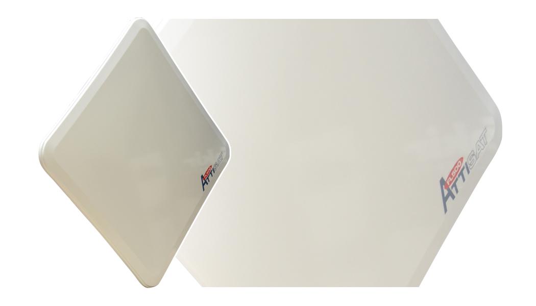

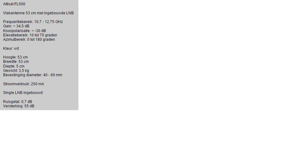

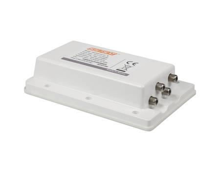

Bij vlakantennes heb je merken waarbij de lnb is ingebouwd zoals de Attisat. Gaat die kapot, dan kun je de hele vlakantenne weggooien.

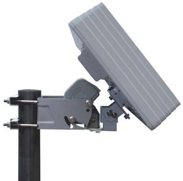

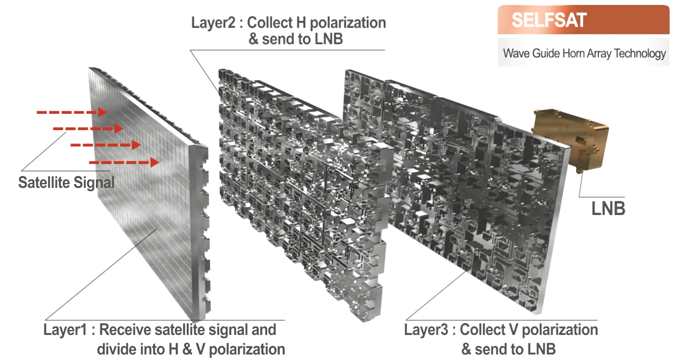

Bij de Selfsat zit de lnb aan de achterzijde opgebouwd. Als die kapot is, kun je er een nieuwe op plaatsen, zelfs uitwisselen voor een lnb met één aansluiting voor een lnb met twee of vier aansluitingen.
Zie de lnb aan de achterzijde zitten op de afbeelding met rotor.

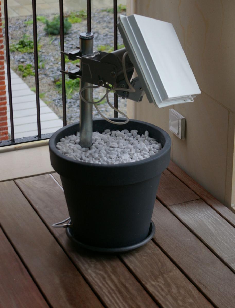

Voldoende water geven en af en toe wat Pocon er bij, dat zal hij best nog wat groter worden.
Rond 13 oktober tijdens de sun outage kun je m.b.v. de zon zien of hij geen belemmeringen ondervind in de satellietontvangst, m.a.w. of je hem misschien nog iets moet verschuiven.

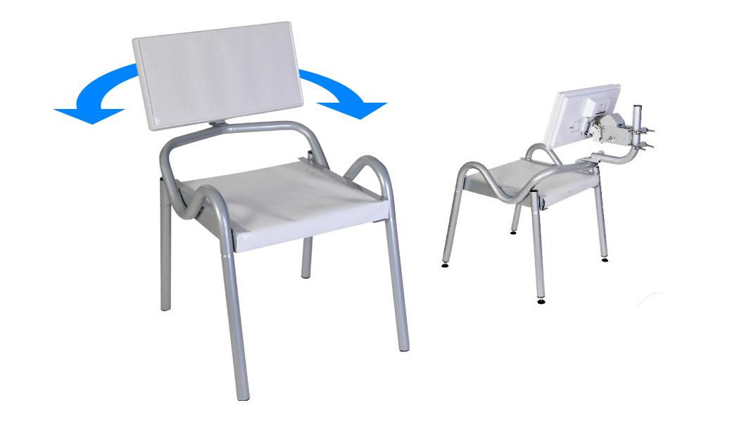

Je hebt 'm ook als leuning van een stoel.

Ja gek hè Eduard. Maar denk nu niet dat die stoel lekker zit. De zitting wordt er niet bijgeleverd. Dat is een betontegel van 50x50cm. Die moet je zelf bij de bouwmarkt halen. Die weegt een beetje veel om die te versturen. De plastic hoes die over de betontegel moet zit er wel bij. En die bewegende rugleuning kun je zeker niet als massage doeleind gebruiken.
Ook mag je niet tegen de stoel aanstoten want als die iets uit positie raakt, zie je de satellieten niet meer.
