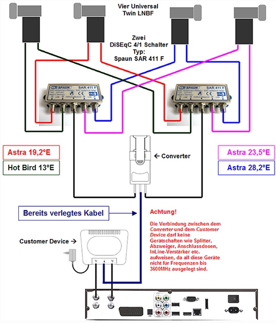

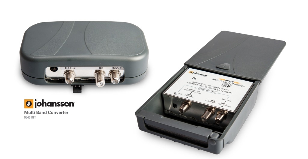

Nou, als het echt niet anders kan om maar 1 kabel te gebruiken, dan kun je nog een Johansson 9645 Kit Stacker Destacker nemen, zie bijlage 1. Dat kan met maximaal 4 lnb's, zie bijlage 2.

Hier op dit forum is diverse malen aangetoond dat het schema zoals hierboven getoond is werkt.

Volgens de leverancier werkt het niet met diseqc 1.1 signalen.
door de stacker destacker worden er geen dc signalen doorgegeven, immers over een kabel dien je voor de 2e lnb of 13 of 18 volt te selecteren.
Daarom wordt deze spanning gecodeerd doorgegeven en in de stacker weer gedecodeerd in 13 of 18 volt.
Het diseqc signaal is gesuperponeerd op de lnb spanning, en wordt dus ook in een andere vorm over de kabel getransporteerd. de decoder/coder voorziet alleen in de diseqc 1.0 signalen.

In deze pdf over de global invacom staat dat die zelfs diseqc 1.2 signalen doorgeeft:
Maar naar aanleiding van de post van ceesv: Technisch is het inderdaad de vraag hoe twee 22kHz-signalen (inclusief diseqc) en twee voltages naar de stacker gestuurd worden. Wellicht dat de destacker daarvoor zowel de 16 mogelijkheden van diseqc 1.0, en de 16 mogelijkheden van het diseqc 1.1 protocol gebruikt; en dat in de stacker weer omzet naar 2 x diseqc 1.0-commando's inclusief de ("ouderwetse") tone en spanning voor de LNB-aansturing. Dan konden ze gewoon gebruik maken van het reeds ontwikkelde diseqc protocol.
En in dat geval zit het gebruik van diseqc 1.1 aan de ontvanger-kant er inderdaad niet in.
Maaruh... getest is het dus nog nooit? Of in ieder geval niet beschreven op een voor google vindbare plaats?
Wel is het de vraag hoe we de tekst "Both LNB inputs independently selectable by voltage/tone or DiSEqC 1.2 controls" uit de bovenvermelde pdf moeten interpreteren: zou je er twee gemotoriseerde LNB's mee kunnen stacken?
