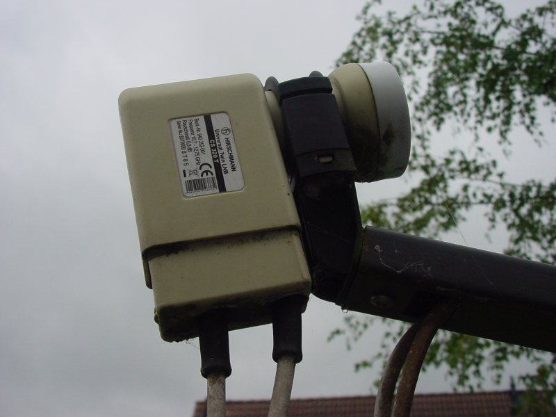

Ik heb 2 van deze LNB's op mijn beide schotels...
Ze staan er op van in het voorjaar 2009... nooit problemen gehad... Maar ik heb op die schotels ook nooit een andere LNB gehad om mee te vergelijken. Dus of ze "beter" of "slechter" zijn dan andere lnb's kan ik niet zeggen. Ik ben er in ieder geval tevreden over... ik kocht ze destijds samen met mijn CityCom Schotels in Duitsland.

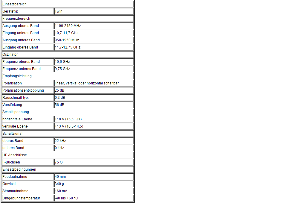

Dit is een hele goeie lnb vanwege de stabiliteit en de hoge kruispolarisatie van 25 db.
De meeste lnb`s hebben een kruispolarisatie van 22 db.
Dat scheelt 3 db is twee maal je selectiviteit van het schotel signaal.
