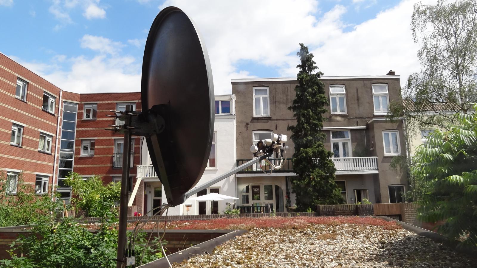

Wat voor schotel gebruik je? hoe is het met de regenreserve?
was door het hevige onweer.

Ik heb een triax 78cm met 4 lnb.. Normaal niet teveel problemen behalve bij super zware regen of sneeuw..maar dan zijn alle satellieten onbereikbaar. In dit geval was het er maar 1, vandaar de rondvraag... Was wel na het onweer, echter heeft het bijna 2u geduurd..

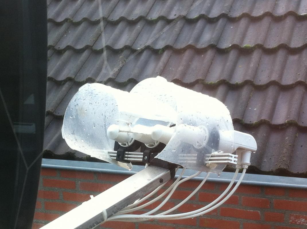

Op een Triax 78 met multirail kunnen alleen maar smalle lnb's die gevoelig zijn voor regendruppels op de kop. Ook al is de bui al een paar uur voorbij, dan nog zitten er nog steeds regendruppels op de kop die veel signaal tegenhouden.
Oplossing: een regenkapje over de lnb's of een Triax 88 met normale lnb's waarbij de laatste oplossing natuurlijk veel en veel beter is.
  • Moderator
Het zijn natuurlijk wel lapmiddelen, de echte oplossing is een T-90 met "brede" 60 mm LNB's.
hier staat er zo een zelfgemaakt kapje op hoor.Ook de rotor schotel van 88 cm heeft dat maar gaf ook geen signaal tijdens de hevige regenbui.Heb vandaag wel de engelse en duitse kanalen niet bekeken omdat ik op mijn proximus tv heb verder gekeken.Dat kapje helpt meestal wel maar de bui was hier zo hevig dat je er zelfs de schotel bijna niet meer doorzag welke op amper 10 meter staat.Is in de buurt zelfs een dode gevallen door de meegaande stormwind.

Ben ook blij met mijn T90, altijd beeld, was vroeger wel anders met mijn multitenne triple, dan kon ik ook wel ergens koffie gaan drinken voor er weer beeld was
