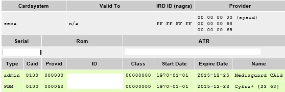

NC+ werkt met seca ...
Niet volgens hun eigen opgave http://ncplus.pl/oferta/bez-umowy/smart-hd

Je hebt 3 verschillende kaarten omdat er sprake was van 3 verschillende providers vroeger. Waarschijnlijk zijn ze nu allemaal samengevoegd.
Cyfra = seca (werkt zo)
N = conax (pairing? geen idee maar zie je wel in cs terug)
Polsat = nagra (bk/rsa)

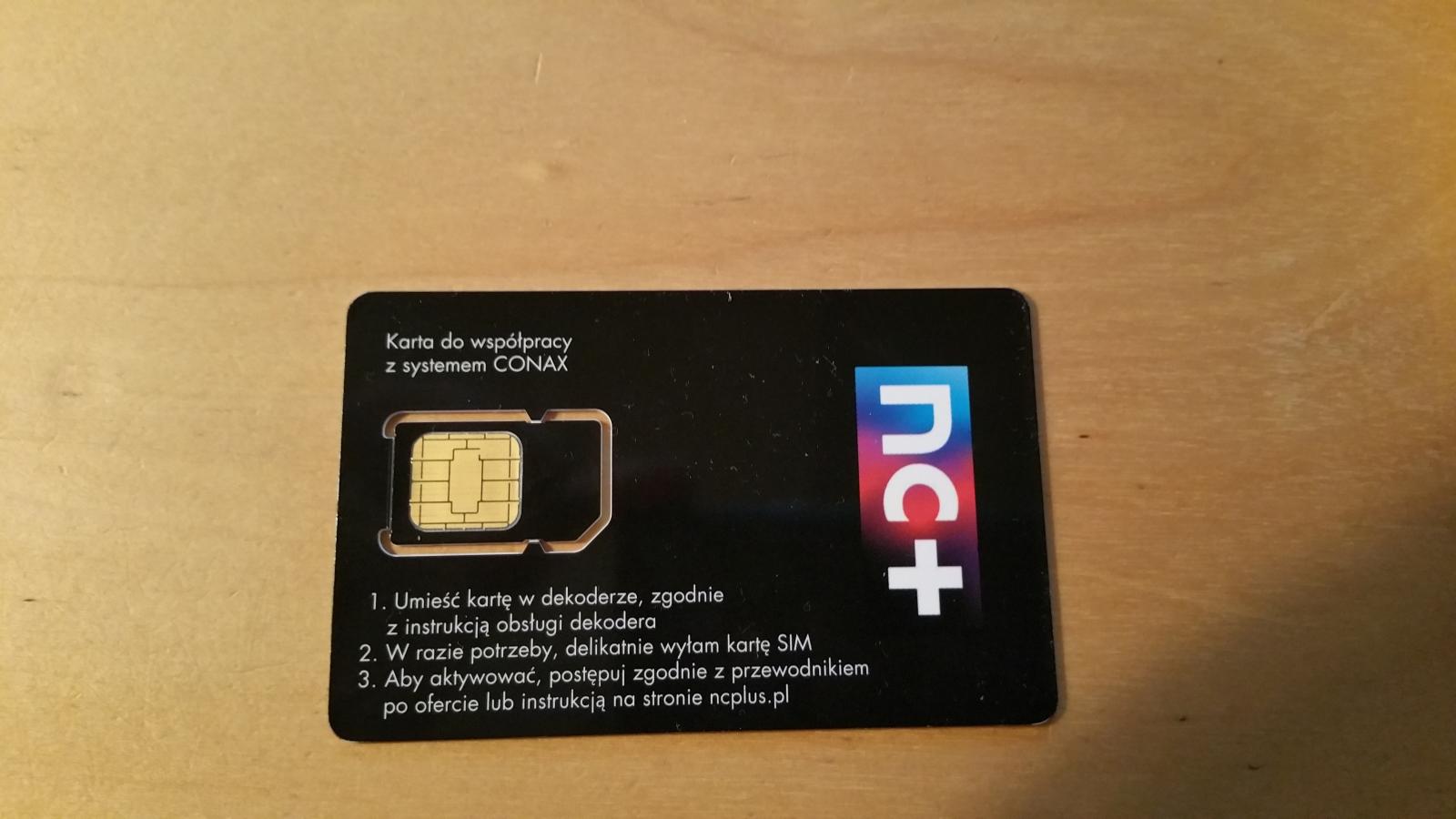

Ik heb een nc plus kaart. staat zowel op de ci module als op de kaart dat het conax is. Als hij geactiveerd is en ik beeld heb met mijn ci module ga ik proberen het via oscam aan de praat te krijgen. Laat mijn bevinden hier dan wel weten.  Hier een plaatje van mijn kaartpost-72539-0-84296400-1445806678_thumb.jpg

Ik heb de Poolse kaar inmiddels werkend. Hij werkt ook in oscam. Heb deze reader gebruikt
