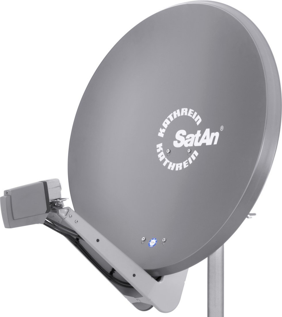

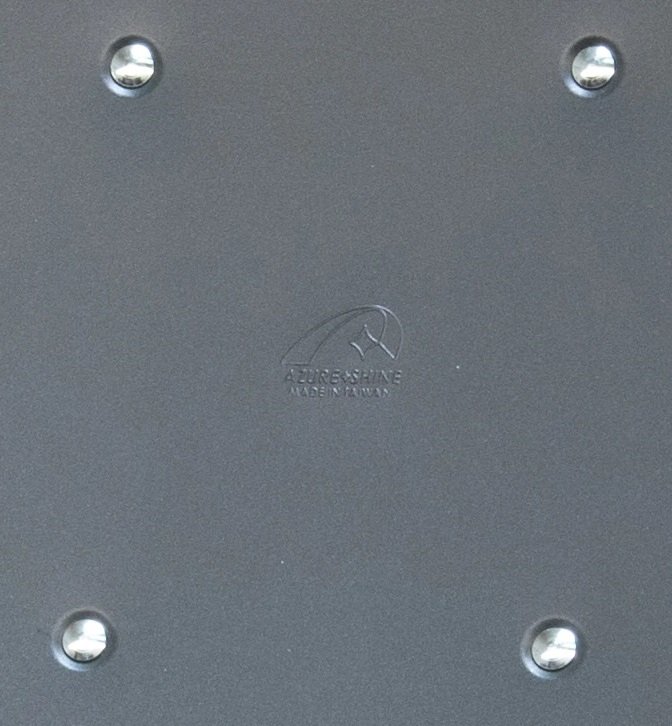

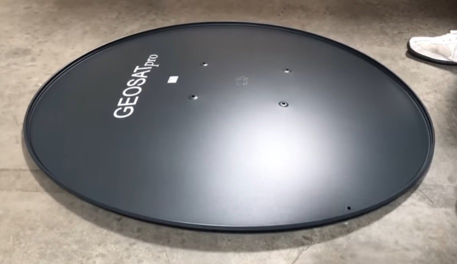

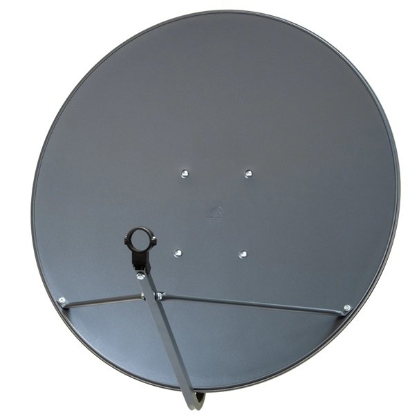

Sprietje Geplaatst: 26 november 2020 Auteur Geplaatst: 26 november 2020 (aangepast) Dit is duidelijk een schotelfabrikant die niet weet hoe je een schotel moet maken. Het probleem zit hem duidelijk in de breedte van de rand. Bekijk de verschillen tussen deze baggerschotel met zeer kleine omgebogen rand t.o.v. van een een kwaliteitsschotel zoals Kathrein met een zeer brede omgebogen rand. Het betreft beide een schotel van 90cm. En dan gaan ze aan die gammele GeoSat schotel ook nog heel laag schoren aan brengen die flink aan de schotel trekken. Dan weet je zeker dat hij krom gaat. En als klap op de vuurpijl stempelen ze ook nog het logo precies midden op de schotel waar 10dB meer signaal vandaan komt dan van de rand. Op deze hotspot wordt de schotel dus ook nog een vervormd. 26 november 2020 aangepast door Sprietje
sat87 Geplaatst: 26 november 2020 Geplaatst: 26 november 2020 (aangepast) Door deze kleine rand zitten de twee gaatjes voor bevestigingen van de verstevigingssteunen in het schotel oppervlak en niet zoals bij andere schotels vaak in de rand. Dit komt ook de stabiliteit niet ten goede. @Drs. IJzerboutDenk dat een Triax nog een stuk beter is dan de Geosat pro 26 november 2020 aangepast door sat87 Sat87, 87 niet mijn geboortejaar, maar begonnen met satelliet ontvangst. TBS5929 / TM5402 HD M3 /ClarkeTech5100C, 3x80cm 1x150cm 2x180cm 1x280cm schotels. KU, Ka-d, S en C-band, 76oost tot 61west
Sprietje Geplaatst: 26 november 2020 Auteur Geplaatst: 26 november 2020 38 minuten geleden, sat87 zei: Even googelen en je ziet dat dit geen Triax is, heeft een lnb houder die onderlangs de schotel loopt en twee bevestigingen om de arm te verstevigen. Ook lijken de vier bevestiging bouten meer centraal in het midden te zitten dan bij de Triax. Satje87, laat die IJzerbout toch, hij weet gewoon niet beter.
