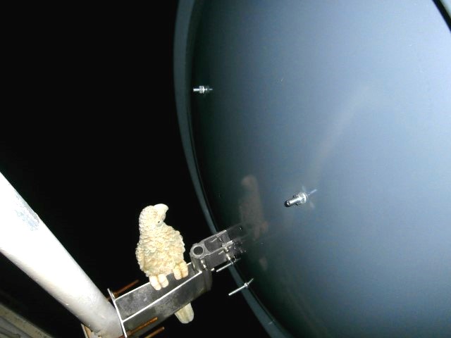

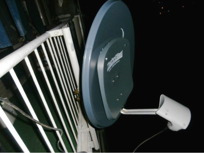

Eigenlijk heb ik je één oplossing onthouden om de regenreserve van een TripleSat te vergroten.
Er was eens iemand die zei een oplossing te hebben. Hij monteerde een Triax 78 schotel achter zijn TripleSat en zei een flinke verbetering in het signaal te hebben, zie de twee bijlages.
Ik geloof echter niet in deze oplossing maar wel leuk om te zien.
Vreemde setup idd :P
