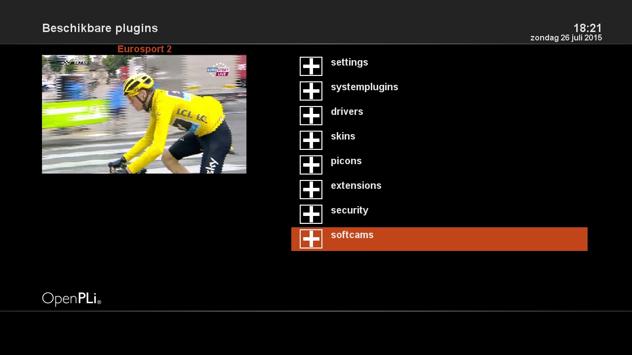

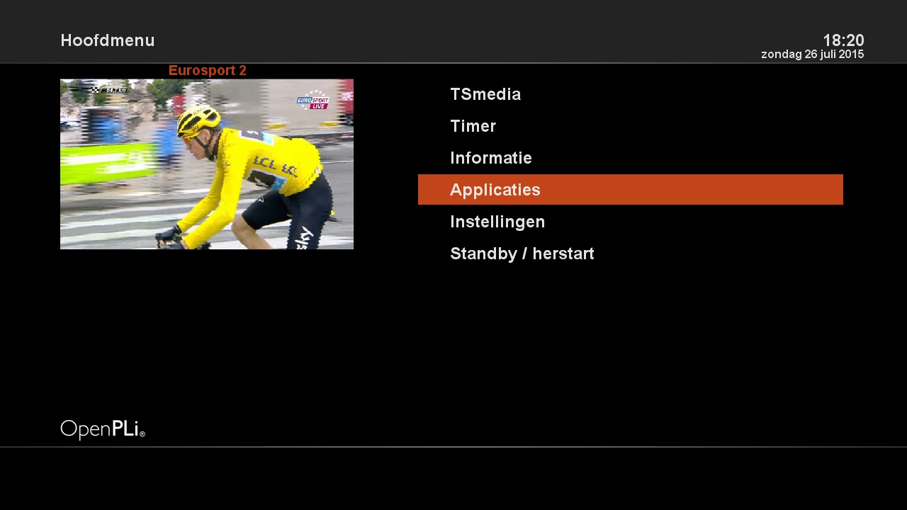

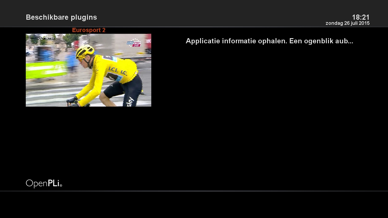

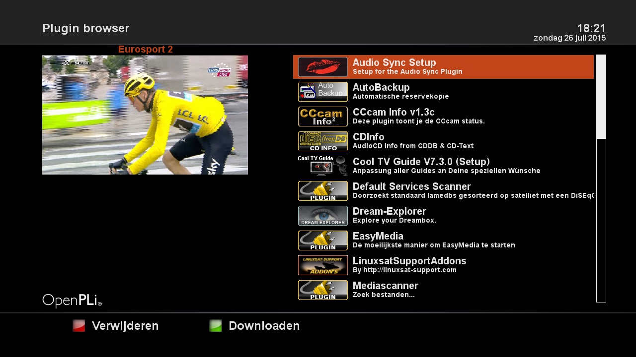

druk op de menu toets ...dan naar apllicatie ok... en onmiddelijk groene toets drukken en wacht effe ...dan gaat er een ander menu open  en zie je settings staan doe open en neem een zenderlijst naar jou keuze ..als je ze hebt gedouwnload dan ga je terug uit het menu ...nu heb je er terug een zenderlijst instaan ...

2 onmiddelijk groene toets
3 wachten
4 hier voor jou naar settings
