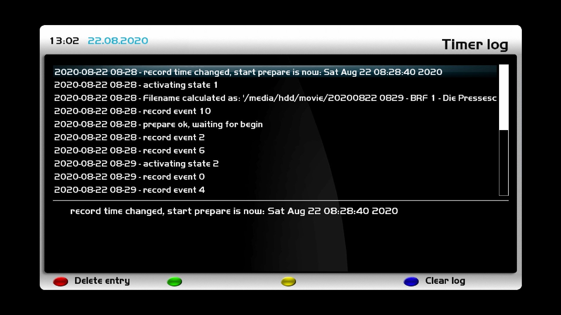

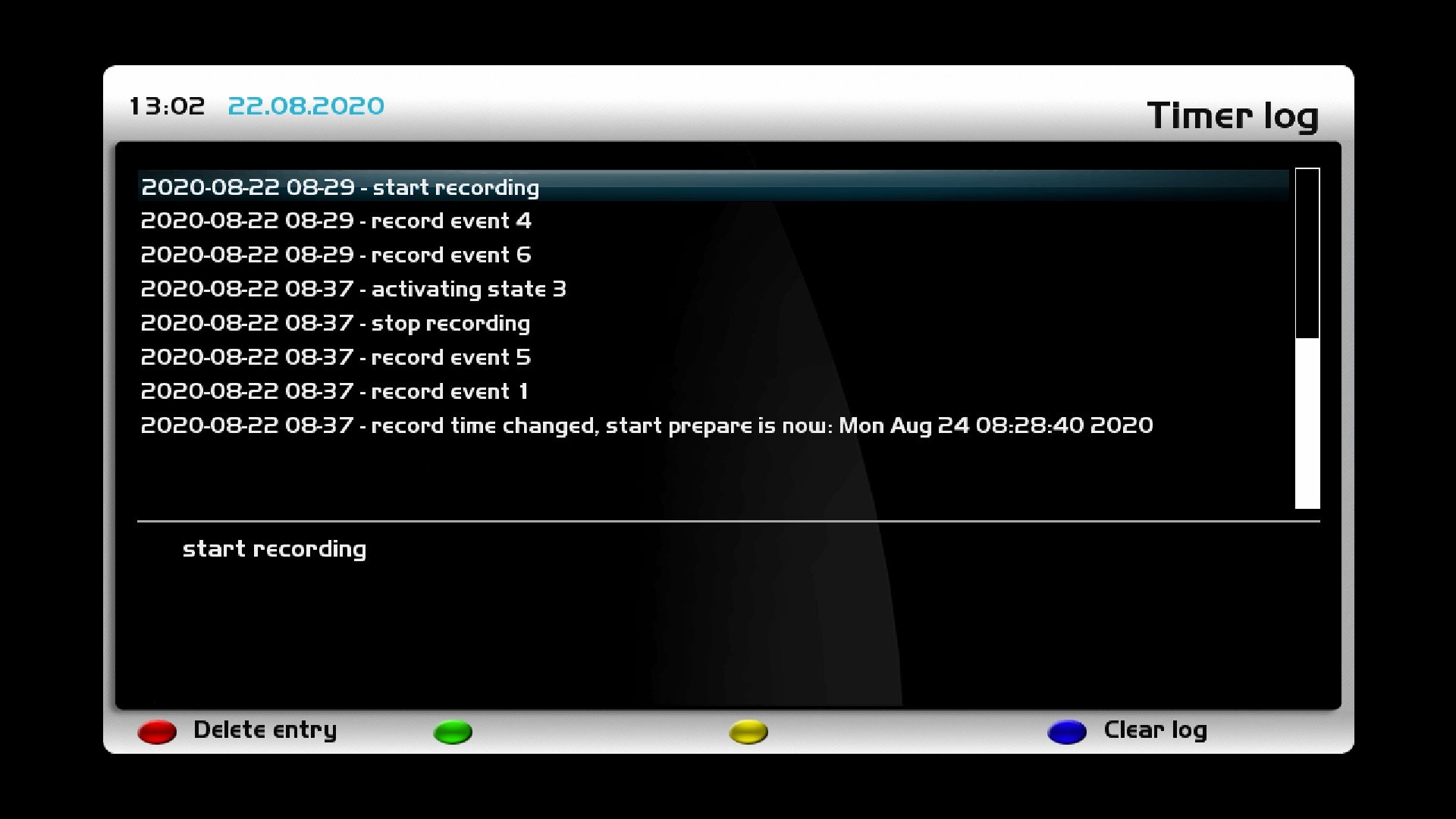

p.s. als je timer niet ook meteen gewist is geworden (dat is instelbaar) dan druk je de EPG toets lang dan krijg je het overzicht betreffende opnames
Als ik dat doe op deze herhalende timer, krijg ik volgende 2 schermen :
Wat al die events betekenen weet ik niet.
VU+ Duo 4K (originele versie, niet SE!) met VTI v. 15.0.0.2
het toont wel dat de tweede opname van 8:37 ook direct gestopt is
door een van de verklaringen die ik in den beginne al heb gegeven
de timer overlap is hier niet helemaal duidelijk en de tijd zal een probleem zijn dat via kabel wordt gegeven op de frequency
jij had telenet ???

Wat bedoel je met timer overlap?
Er was maar 1 timer, maar het systeem heeft wel 2 keer een opname gemaakt, 1 van 0 bytes, en de correcte opname.
De opname was maar van 08:29 tot 08:37.
Om 08:37 start dus geen nieuwe opname, je ziet trouwens in mijn eerste screenshot dat daar 2 opnames staan om 08:29, niet een die begint om 08:29 en een die begint om 08:37.
Het is een kort persoverzichtje.
Er zou dus geen timer overlap mogen zijn.
Het is ook een niet-versleutelde zender op de kabel, inderdaad Telenet, en het systeem heeft een FBC tuner, dus 8 virtuele tuners.
In principe is het dus onmogeljik dat er geen vrije tuners zouden zijn.

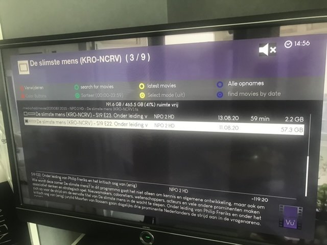

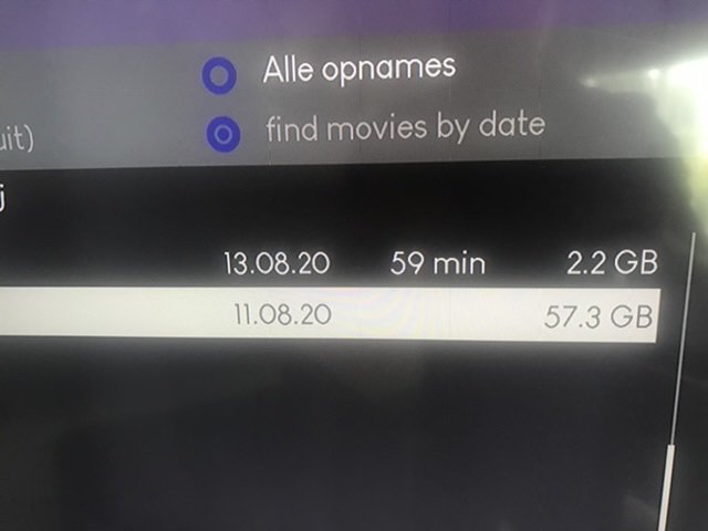

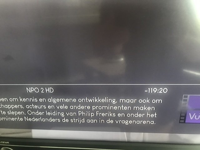

Wat me overigens vandaag nog opviel (en ook dat heb ik al eens eerder gehad): ik had een opname van de Slimste Mens (ook die staat van maandag t/m vrijdag). Deze was echter het klokje rond gegaan, dus de opname heeft 24 uur geduurd !  De opname van een dag later van dezelfde starttijd ontbrak...
Als je nu kijkt bij deze hele lange opname, dan staat er vreemde info, zie de screenshots (bijv een duur van -119:20 minuten...):
