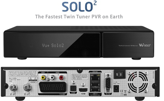

stick om te flashen? ==> moet fat32 geformatteerd zijn.
je moet dan de files unzippen op de stick en enkel de dir vu en dan solo en dan drie bestanden mogen op de stick staan.
power afzetten van je solo.
daarna in voorste usb poort steken en dan de power switch aanzetten.
oranje-rood constant licht zou moeten oplichten.
na een paar minuten zou je  oranje/rood licht flash
en dan een groen licht zou je moeten zien.
dan daarna kan je de stick uit de solo halen en kan je opnieuw opstarten.
dan zal de setup van pli starten na een tijdje en kan je alles opnieuw instellen.
