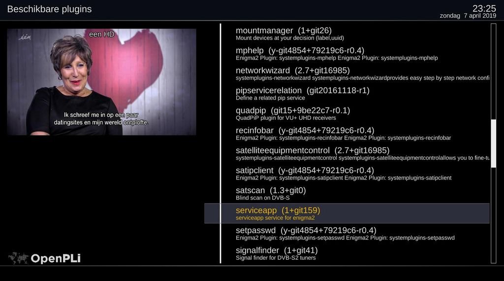

Het lijkt erop dat de serviceapp niet geïnstallleerd is.
Gewoon installeren via de feed.  Niets aan de instellingen doen.
Net nog gecontroleerd.  Ze doen op een zeer simpele Zgemma Star S met OpenPLi 7.0

@ kabeltje87 : ik heb wel degelijk de Service app geinstalleerd hoor. Ik zou niet anders kunnen, want zonder deze app crasht de VU Solo voor Service 5002 . Ik heb gewoon geen beeld (en ook geen buffer laden) op de 3 regionale zenders. Maar ik ga toch nog eens vergelijken of er wel de laatste data in zitten.

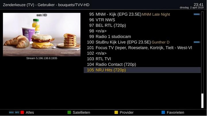

@kabeltje87 , ik zie wat er ongeveer gebeurt ik heb 2 streams Service 5002 van je lijst bijgevoegd, rechtstreeks in mijn zenderlijst :
#SERVICE 5002:0:1:3:0:32:0:0:0:0:http%3a//api.new.livestream.com/accounts/27755193/events/8511193/live.secure.m3u8:TV Oost
#DESCRIPTION TV Oost
#SERVICE 5002:0:1:2:0:32:0:0:0:0:http%3a//player-api.new.livestream.com/accounts/27755193/events/8452381/live.secure.m3u8:atv
#DESCRIPTION atv
Dat lukt, maar na herstarten van de box, blijkt die 2 services niet beschikbaar te zijn.
Op plaats 98 staat dan <N/A> voor TV Oost en op plaats 102 staat dan <N/A> voor ATV. Zie foto.
Wat is hier aan de hand ?

Heb je dreamboxedit gebruikt?  Zo ja, niet doen.  Dreamboxedit ondersteunt de 5002 niet.
Dan heb je idd het bovenstaande verschijnsel. (n/a)
Hoe moet je dan wel die erin krijgen.
1. Gebruik Dreamset
2. Of open het bouquet uit /etc/enigma2 via uw PC in een editor (ook de editor van DCC is goed) en kopieer de lijnen in het bouquet.
Herlaad de de bouquetten in uw receiver door in uw webbroser het volgende commando in te gevn:  http://192.168.178.19/web/servicelistreload?mode=0
Vervang wel de http://192.168.178.19 door het IP adres van Uw ontvanger.

Nee, ik gebruik geen Dreamboxedit. Ik open het bouquet userbouquet.dbe01.tv met Notepad++ en zet enkel de stream-link daar bij. Daarna de VU Solo box herstarten om het bouquet met de wijziging te herladen . Hierna staan de 5002 services als <N/A> gemarkeerd (zoals op de foto) . De andere streams blijven wel benoemd , ook al werken sommige ook niet meer.
Het is me niet duidelijk of het herladen van de bouquet(n) via een webbrowser dan nog zin heeft. Het lijkt wel een alternatieve methode.

Ha.  Foutje.
Als je met Notepad++ (gebruik ik ook) de bouquetfile edit, moet je dat eigenlijk doen met een gestopte enigma2.  Door nl het herstarten van enigma2 schrijft enigma de bouquetten opnieuw weg en ben je de aanpassingen kwijt.
Om dit te voorkomen kun je 2 dingen doen:
1. Enigma2 stoppen met het volgende commando in een telnet venster:
init 4
Hierna Uw files editen met Notepad++
Enigma2 herstarten met het commando:
init 3
klaar.
2. Met draaiende enigma2
De files editen met Notepad++
De bouquetten herladen met het commando in een browser zoals  hierboven beschreven.
Box niet herstarten!!!!!
Als je dan naar de receiver gaat, moet je eerst eens van bouquet veranderen, en terugkeren naar het juiste bouquet vooraleer je de veranderingen ziet.

@Kabeltje87
Dit lijkt niet te lukken. Die werkwijze gaat fout. Heb 2 problemen :
1e) volgens je methode 2 :
2. Met draaiende enigma2 --> OK
De files editen met Notepad++ --> dit was al gedaan, er is geen verandering in de tekst, de 5002 services staan er nog altijd in, dus niet zinvol ?
http://192.168.178.19/web/servicelistreload?mode=0 --> OK, gedaan, zie geen verschil, nog steeds <N/A> i.p.v. de 5002 service.
Box niet herstarten!!!!! --> OK
Als je dan naar de receiver gaat, moet je eerst eens van bouquet veranderen, en terugkeren naar het juiste bouquet vooraleer je de veranderingen ziet. --> OK

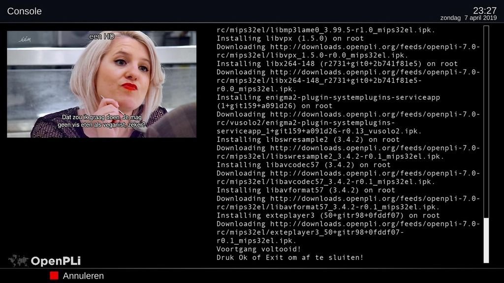

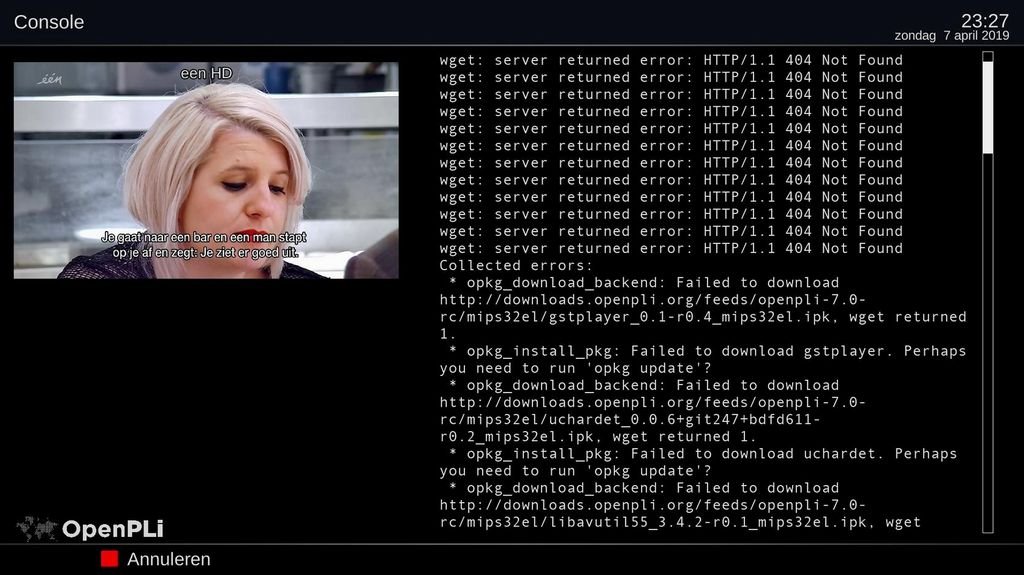

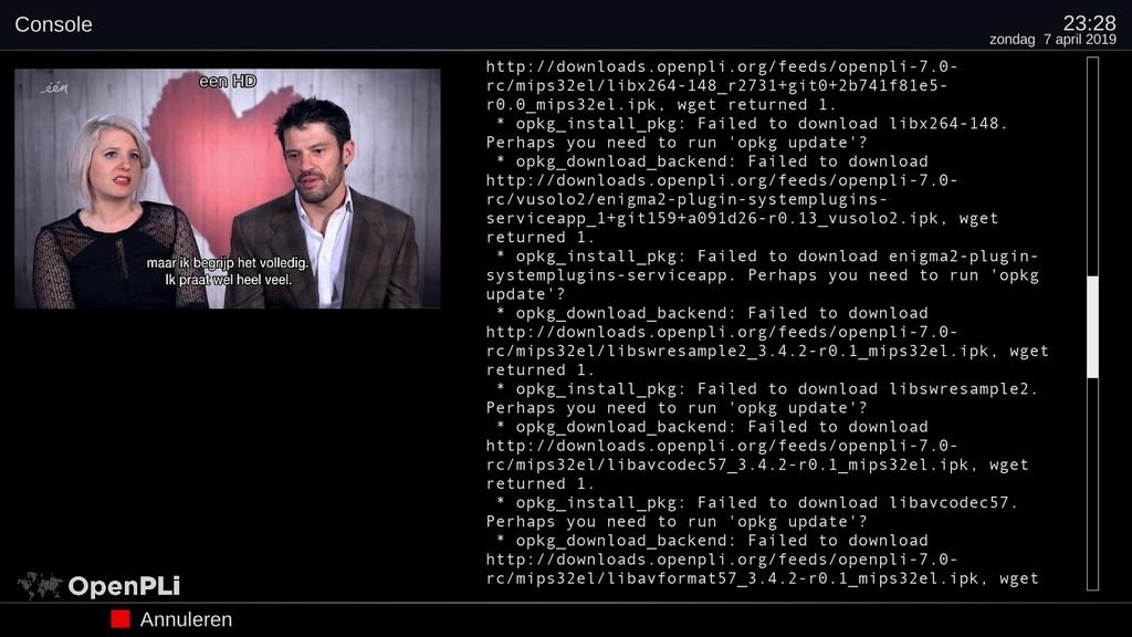

2e) Ik vermoed dat er problemen zijn met de service app zelf :
- ik moet die alle dagen opnieuw downloaden en installeren
- ik zie tijdens de installatie-lijst eerst veel fouten  . . . 404 not found
- daarna nog meer fouten in de lijst die mij niet veel zeggen zie de fotos :
Visiosat met 4 duo LNB's - 13*E - 19,2*E - 23,5*E - 28,2*E
1x VU+ Solo2 met Openpli 9.0 met laatste updates
1x (oude) Dreambox DM800 HD PVR met OpenPli 4.0 MastaG
idd.  veel fouten.  Zou niet mogen.
Het lijkt erop dat de serviceapp. niet goed geïnstalleerd is.  Althans enkele libraries die het nodig heeft.
Misschien kun je het volgende proberen in een telnet venster:
opkg update
opkg upgrade enigma2-plugin-systemplugins-serviceapp
of
opkg install enigma2-plugin-systemplugins-serviceapp
Krijg je hier dezelfde fouten, dan scheelt er iets aan files op OpenPLi en zul je op OpenPLi.org eens een berichtje moeten achterlaten.
De service app staat in de category : openpli-vusolo2 (ik heb een HD2400) Ik kan wel mijn werkende versie downloaden en posten, maar dat gaat u niets opleveren daar blijkbaar er iets specifiek voor ieder type  ontvanger inzit.
Als je een berichtje post, hang dan de fouten lijst daaraan
aangepast door Kabeltje87
