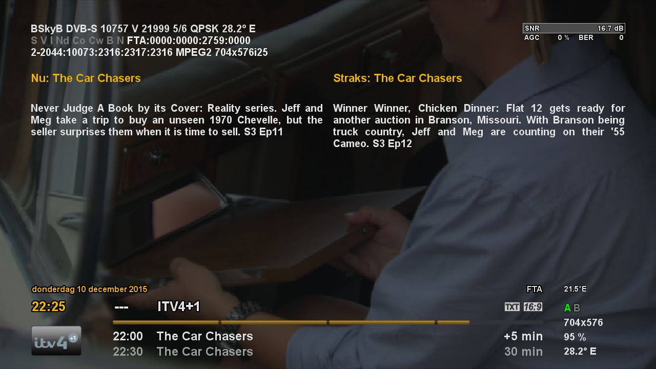

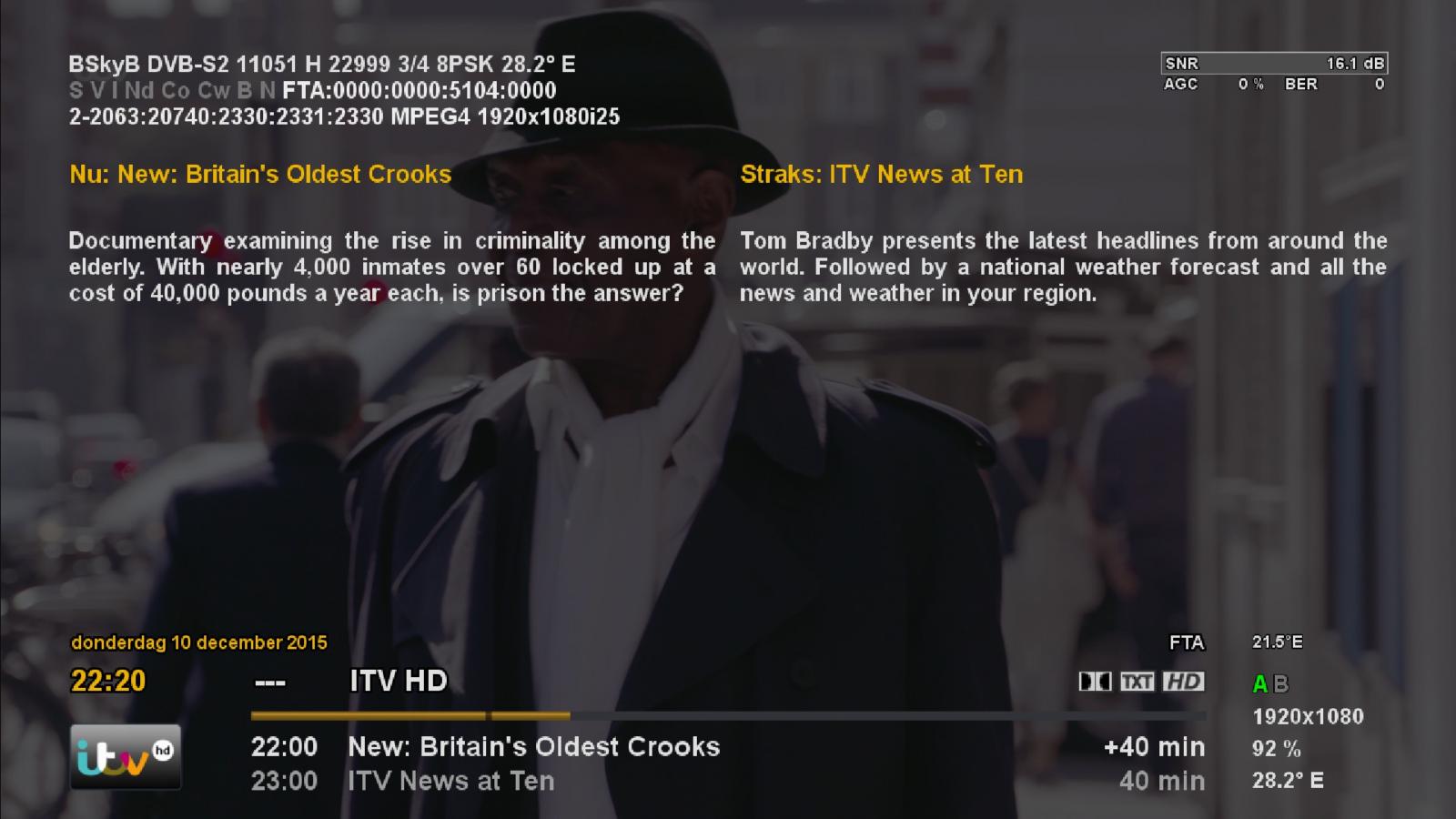

hier toch beeld
http://nl.kingofsat.net/find.php?question=ITV+HD+&Submit=Zap
http://nl.kingofsat.net/find.php?question=ITV+4%2B1&Submit=Zap
en laat je ontvanger eens terug scannen

Zojuist een nieuwe fastscan gedaan op de M7-ontvanger, maar de nieuwe ontvangstparameters zijn nog niet aangepast
van ITV HD en ITV4+1.
Satfeeds-DX
dan maar handmatig ingeven ;)
Db. 900UHD 2X.   4x twin lnb 1x bosat 1.50m .Dreambox 7020hd v2 . Dreambox 800 Db 8000 1x.  Db 800se
Hier ook geen beeld meer. Zal inderdaad manueel moeten gebeuren.

Met Sony Bravia:  ITV HD ok - V 11098 Mhz, symb. 23000, 8psk 3/4 met een C/N van 18 dB !
Met M7-801: ITV HD ok - V 11097 Mhz, niveau 74%, kwaliteit 90%
Allen met recente TV-VL FastScan
Kingofsat vermeldt andere parameters dd 2015-12-02 !?
