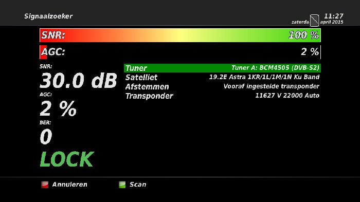

-verwijderd- Geplaatst: 10 januari 2016 Geplaatst: 10 januari 2016 en in % heb ik toch zelf een beter overzicht DB is ook maar een goek van hoeveel % hij juist aangeeft 100% is bij mij 16dB en alles boven de 16dB moet ik in dB aflezen

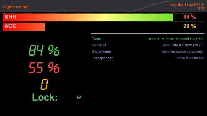

smetje limb.BE Geplaatst: 10 januari 2016 Geplaatst: 10 januari 2016 100% is bij mij 16dB en alles boven de 16dB moet ik in dB aflezen screenshot.jpg je kan hem toch ook in % zetten he als je wil zie gelijk mijn afbeeldingen in db of % Db. 900UHD 2X. 4x twin lnb 1x bosat 1.50m .Dreambox 7020hd v2 . Dreambox 800 Db 8000 1x. Db 800se Db 2X 500HD Sab unix triple 2x. Xsarius Galaxy 4K. Gigablue trio. Gigablue Quad Plus. Zgemma H7 Cabel en Sat Samsung UE65MU7070 4K Ultra HD Smart LED Samsung UE46F6650SSXXN led 1x LG 60"lb 870v

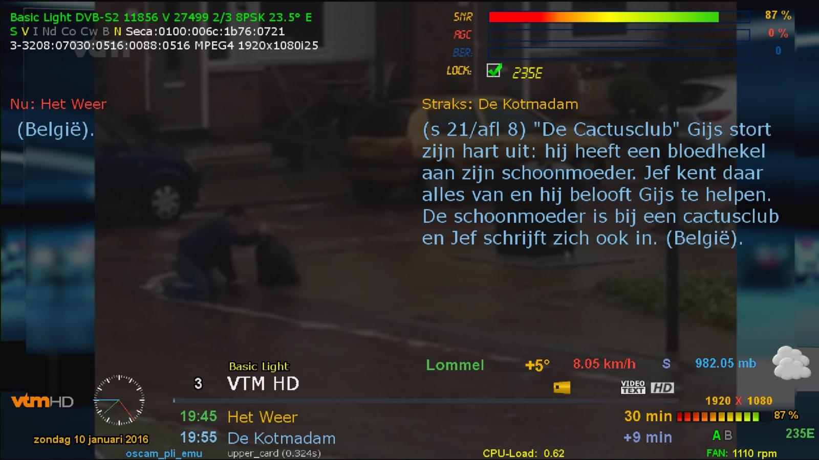

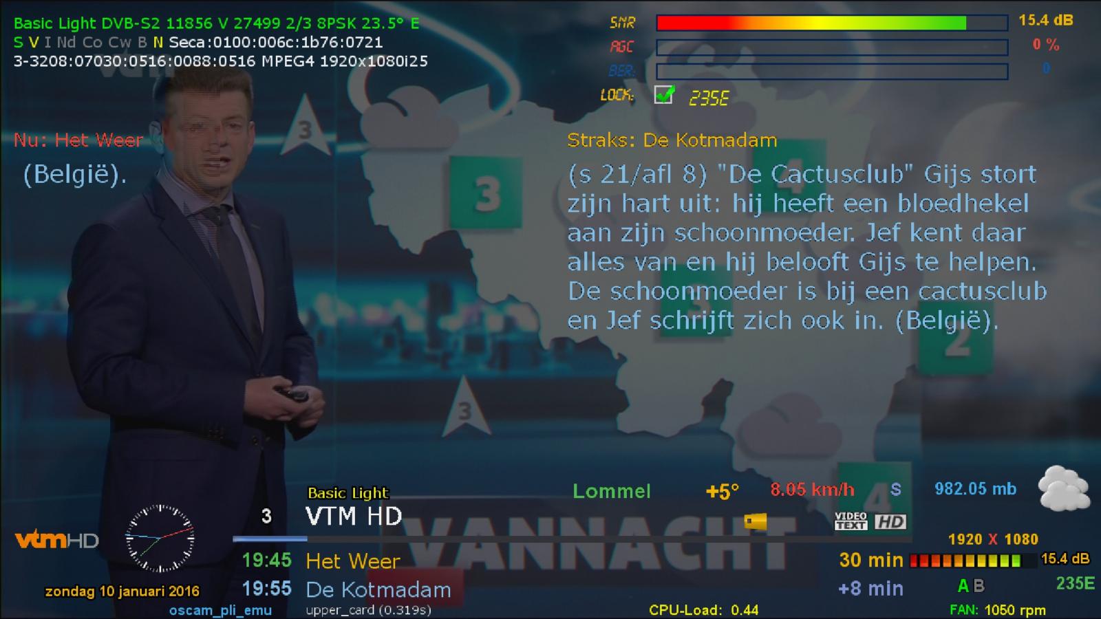

-verwijderd- Geplaatst: 10 januari 2016 Geplaatst: 10 januari 2016 Staan er bij mij allebei op, zowel in dB als in %Ik wil maar zeggen dat je het signaal in % maar tot 100% (16dB) kan aflezenen in dB gaat het verder dan 16dB (100%) ... In mijn screenshot bijvoorbeeld 19.71 dB
smetje limb.BE Geplaatst: 10 januari 2016 Geplaatst: 10 januari 2016 30 db is ook 100% vanaf 16db al 100% dus ergens klopt het verhaal al niet in de signaal meters Db. 900UHD 2X. 4x twin lnb 1x bosat 1.50m .Dreambox 7020hd v2 . Dreambox 800 Db 8000 1x. Db 800se Db 2X 500HD Sab unix triple 2x. Xsarius Galaxy 4K. Gigablue trio. Gigablue Quad Plus. Zgemma H7 Cabel en Sat Samsung UE65MU7070 4K Ultra HD Smart LED Samsung UE46F6650SSXXN led 1x LG 60"lb 870v
-verwijderd- Geplaatst: 10 januari 2016 Geplaatst: 10 januari 2016 Daarom is het signaal in dB nauwkeuriger dan in %wat ik in bericht #5 al heb geschreven.
smetje limb.BE Geplaatst: 10 januari 2016 Geplaatst: 10 januari 2016 tja wie zal het zeggen wat eigenlijk juist is de software bouwers of .... Db. 900UHD 2X. 4x twin lnb 1x bosat 1.50m .Dreambox 7020hd v2 . Dreambox 800 Db 8000 1x. Db 800se Db 2X 500HD Sab unix triple 2x. Xsarius Galaxy 4K. Gigablue trio. Gigablue Quad Plus. Zgemma H7 Cabel en Sat Samsung UE65MU7070 4K Ultra HD Smart LED Samsung UE46F6650SSXXN led 1x LG 60"lb 870v
theparasol Geplaatst: 10 januari 2016 Geplaatst: 10 januari 2016 (aangepast) Dit is toch gewoon een bug in de code die omrekening moet doen! Ergens staat er een waarde dat >= 16dB 100% is omdat de code geschreven en getest is op een box met een tuner die niet meer terug geeft dan 16dB. Nu gebruik je diezelfde code op een tuner die meer terug kan geven dan 16dB en dan gaat het mis. Zoals ik al zei die waardes zeggen niet zoveel, maar zoals Satmaat al terecht aangaf: zorg dat je BER (Bit Error Rate) op nul blijft staan. Die is belangrijker dan die beide anderen. 10 januari 2016 aangepast door theparasol
