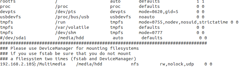

De Vu werkt weer, ook op telnet.
Heb de aanpassingen gedaan.
In auto.master staan maar 2 regels, daar heb ik een # voor gezet.
De fstab is niet hetzelfde, er andere dingen bij en heb de laatste regel erbij gezet (IP is van de nas)
Wil je even vergelijken aub?

ik denk jij hebt Public...?
mijn eigen voorbeeld was destijds voor Multimedia
je moet aankoppelen aan dat gedeelte van de NAS wat jij voor NFS hebt vrijgegeven
voor Public geld de regel
192.168.x.xxx:/Public /media/hdd nfs rw,nolock,udp 0,0
het IP adres van de NAS is natuurlijk ook DIE van JOUW.
de NAS hoef jij voor de handelingen hier niet te telnetten
maar terzijde ook die kun je telnetten als je telnet inschakeld (dat komt wel eens een keer)
ps,
je kunt op meerder mappen aankoppelen via de fstab methode en ook via andere methodes
maar die moeten dan natuurlijk aan de server zijde (de QNAP) ook vrijgegeven zijn
voor mijn Linux PC gebruikte ik bijvoorbeeld deze
192.168.x.xxx:/Public /media/Public nfs rw,nolock,udp 0,0
192.168.x.xxx:/Multimedia /media/Multimedia nfs rw,nolock,udp 0,0

Ga het gelijk aanpassen.
Het aantal spaties, maakt dat nog wat uit Tonski?
En dan die derde regel met tmpfs, laten staan of verwijderen?
aangepast door Portuuno
Gelukt Tonski!! Geweldig.
Kan met de Vu opnemen op de nas ( /media/hdd/movie/) !!!!!!!!!!
Ongelooflijk veel dank!

Kon met de 4K uiteindelijk opnemen op de nas in de map media/hdd/movie.
Nu kan dit weer niet meer, omdat de map niet meer herkenbaar is door de Vu.
Alle opgenomen files staan nu onder media/hdd/movie/movie.
Hoe kan dit nu zomaar veranderen vraag ik mij af.
Kan de laatste movie map ook niet verwijderen.

las je de VU+ hebt uitgeschakeld via de stroomknop zijn instellingen verloren gegaan en neemt ie de vooraf ingestelde (onjuiste) parameters over bij nieuwe boot
je hebt wellicht nu in de automount een link naar NAS en je hebt een eigen aangemaakte per FSTAB met het NFS protokol
iets anders kan ik me niet voor stellen
of je bent eraan aan het foefelen geweest.
de stelling is, eenmaal NFS mount per Fstab ingesteld nooit meer aankomen
maar tegelijk de voorwaarde dat je dan geen andere of dubbele moutn mag aanmaken
zie je eigen screenshot in bericht #63 de laatste vier regels
if you use fstab ... etc

Je moet eerst zeker zijn van het feit dat je niet die een dubbele mount hebt ingesteld en dus onderzoeken of er nog een FSTAB mount in /etc/fstab staat zoals we dat samen hebben geschreven hierboven.^
Om van al die verkeerde instellingen die je gedurende de afgelopen weken hebt aangepast een zuiver en heldere opbouw te bekomen zou ik (maar ik doe dat bijna slapend) het image opnieuw flashen en dan als eerste de FSTAB aanpassen herstarten en de backup van settings en softcam erop zetten.
dat moet jezelf overdenken en jij moet jezelf  een stappenplan maken (dat is meestal het meest langdurige proces)
dat is elementair om het na vandaag ook zonder hulp van derden te kunnen
een stappenplan dat we hier met zijn allen kunnen beoordelen en eventueel als advies kunnen aanpassen
en eerst dan begin je en bent in minuten klaar

In fstab en auto.master is niets veranderd.
Dat flashen gaat me inmiddels ook wel goed af, zeker met de butler.
Ga eerst in de nas kijken naar die media/hdd/movie/movie, die mappen zullen toch eerst gedelete moeten worden..lijkt me
Beetje basic, maar had je al eens gekeken wat er eigenlijk ge-exporteerd is door je NAS met showmount -e?
Dus op je VU;
showmount -e IP-adres NAS
Denk dat Tonski je dat ook al op had gewezen om dit te testen.
