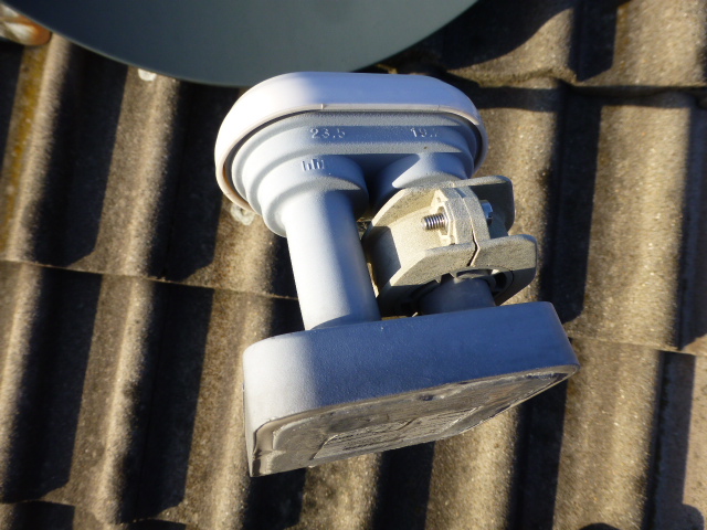

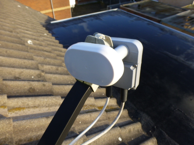

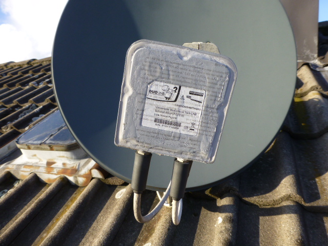

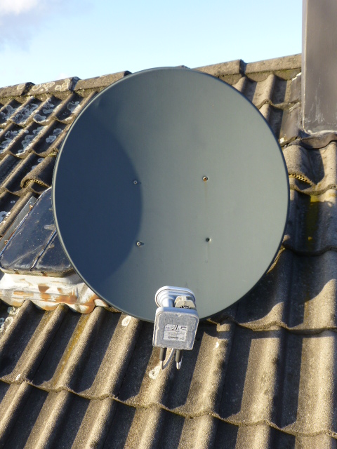

Zo... ben het dak eens opgeklommen en heb de volgende foto's gemaakt van de LNB, resp. zoals deze geplaatst ist...
- De 19,2 kop zit in de houder;
- De satellietontvanger is van Canal Digitaal (Duo LNB);
P.s. Zo gezegd heb ik er niet erg veel verstand van (sorry, kan niet overal kennis van hebben... ;-)

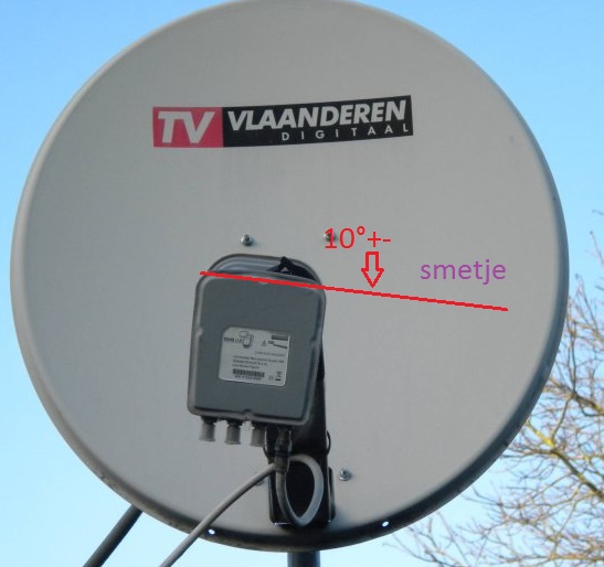

zet de 23.5°E in de lnb houder en richt hem dan eens uit op de 23.5°E
ook ongeveer op 10° schuin zetten

Nou, dit is echt geen Spanje hoor. Sneldekpannen en een plat dak waar flink water op staat.
Ik heb geen idee welke schotel dit is. In ieder geval zeker geen in Nederland bekend merk.

- Wat bedoel je met 10 graden schuin zetten ? Is dat niet automatisch nodig bij het richten (omdat je anders niet goed richt ?)
- Wat ik niet snap; als de 19,2 goed is ingesteld, dan zou de 23,5 dat dan toch ook automatisch moeten zijn ? De koppen staan toch vast afgesteld t.o.v. van elkaar ?

- Idd, sneldekpannen met plat dak van dakopbouw; de hoeveelheid water valt wel mee hoor...  ;)
- Ik heb eerlijk gezegd geen idee welk merk de schotel is; ik heb nergens een merk, type-aanduiding, oid kunnen vinden. Het is volgens mij Duits fabrikaat... (waar we ook wonen).
- Tav de schotel; je schrijft dat het geen bekend merk is... Is het dan ook niets ? Of moet ik overwegen een andere te kopen ? Wat zou je dan aanraden (als het nodig is ?).

Om te beginnen eerst het ontbrekende boutje monteren. Daarna LNB van 23,5 in de houder monteren en dan de schotel opnieuw afstellen.
System Administrator (niet van deze site)
Ik zeg niet dat het een slechte schotel is alleen kan ik het merk niet thuis brengen. Om te kijken of de duo-lnb goed past op de schotel zou ik graag wat meer over de schotel willen weten maar goed, begin eerst maar eens de schotel goed op de Astra 23,5 af te stellen. De duo-lnb moet daar 10 graden schuin omlaag ingesteld worden. Volgens mij staat die op de foto ook ongeveer 10 graden schuin.
Zo... zoëven was er een iemand die getracht heeft de duo LNB af te stellen...
Resultaat... Niet gelukt  :mad:
Het schijnt dat ik een 80 cm schotel heb; de duo LNB schijnt voor een 60 cm schotel te zijn...
Kan dat kloppen ???

dat kan kloppen dat je er ene hebt voor 60cm schotel.maar je zou toch het juist type nr moeten hebben
maar heeft het gewerkt? zeg je toch
zou je dan niet beter eens je schotel naar 23.5° draaien tot je beeld hebt
en je instellingen staan toch ook nog goed enz
en die persoon dat bij je was had die dan geen ander duo lnb voor 80cm schotel bij ...
denk ook dat deze voor 60 cm schotel is ..benen staan dichter bij elkaar
hier staan de benen verder uit elkaar voor 80 cm schotel
