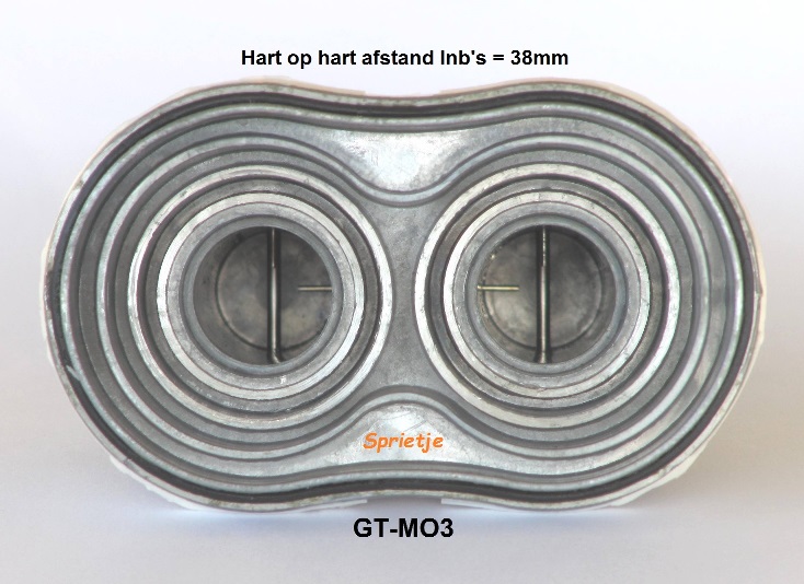

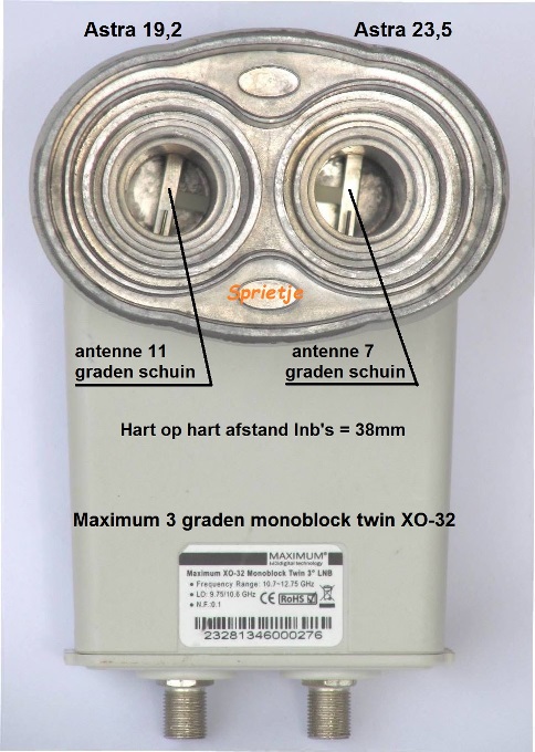

Als ik voor een bepaalde plaats in Europa voor een bepaalde schotel een duo-lnb of monoblock adviseer, dan kijk ik niet alleen op welke afstand de twee koppen t.o.v. elkaar moeten staan, ik kijk ook hoe schuin de duo-lnb of monoblock gezet moet worden en of dan de antennes in de koppen ook zo goed mogelijk in de juiste stand staan.
Bij 4,3 graden duo-lnb's staan de antennes namelijk gecorrigeerd voor de afwijkende kruispolarisatie waarmee de Astra 1, 2 en 3 uitzenden. Vooral als je flink schuin onder de satellieten zit zoals bijv. in Spanje, dan is het behoorlijk ongunstig om duo-lnb's te nemen met een gecorrigeerde antennestand. Daar staan de antennes precies goed als de antennes niet gecompenseerd staan zoals in monoblocken die niet bedoeld zijn voor de ontvangst van de Astra satellieten.
Zie het verschil in de stand van de antennes in de twee afbeeldingen.
