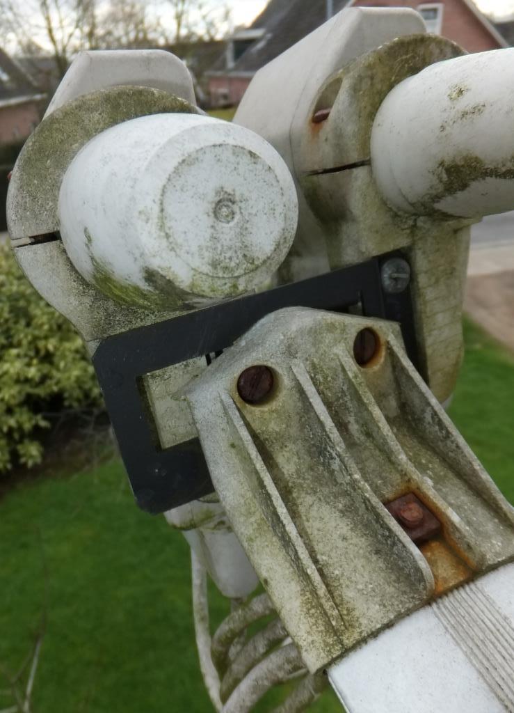

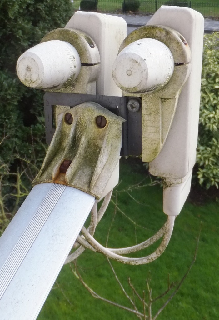

Nu heb ik gedacht !!, misschien kan ik de lnb van astra 2 op 28,2  met de bestaande lnb houder! verplaatsen naar de astra 3 positive op 23,5. Om jullie te laten zien hoe het er nu uit ziet wil ik enkele fotos bij voegen.
Zelf denk ik dat de meest linkse lnb op de foto, de astra 2 op 28,2 oost is, omdat deze het meest naar het oosten staat.
Omdat astra 1 en 3 die ik nu moet hebben, dicht(er) bij elkaar zitten is het misschien ook nog mogelijk om met de bestaande houder de lnb voor astra 1 (de meest rechtste) te verwijderen en op het deel van de lnb houder te plaatsen waar nu ook de lnb voor astra 2 zit (meest linkse). Dit omdat de montage ruimte op de houder op dit gedeelte continue is, zonder vaste tussenruimtes (althans zo te zien op de foto,s).

Met deze bestaande beugel 19 en 23 oost ontvangen, dat lijkt me lastig zonder buigen en/of andere aanpassingen. Persoonlijk zou ik de beugel helemaal niet meer gebruiken.
De schotel is ontworpen om zonder beugel, dus op de twee schroeven aan het eind van de LNB-arm, 13 en 19 oost te ontvangen hier in west-europa. Vandaar de naam: Visiosat BiSat. De twee houders zitten dan al bijna tegen elkaar aan.
Jouw beugel is één van de vele, die gemaakt zijn om andere combinaties te ontvangen.
Voor 19 en 23 oost moeten de koppen veel meer naar elkaar toe dan bij 13 en 19 oost. Dat lukt dus niet met de koppen recht naast elkaar. Op de G3C-beugel van de visiosat voor 13-19-23-28oost zijn de houders daarom als het ware naar elkaar toe gebogen, zodat de houders wel naast elkaar passen, maar de ontvang-koppen zelf dichter bij elkaar zitten. Google maar eens op afbeeldingen met de zoektermen 'Visiosat' en 'G3C'; en dan de plaatjes met 4 LNB's vlak naast elkaar; dan zie je hoe de LNB's "schelend" zijn gemonteerd om dicht genoeg bij elkaar te kunnen zitten.
In jouw geval is het dan dus de uitdaging om de 2 beugels heel dicht naast elkaar te zetten, en vervolgens "schelend" naar elkaar te monteren. Bijvoorbeeld door in het midden iets tussen de arm en de de houders te stoppen, waardoor ze scheef komen te staan.
Het scheef staan is niet de mooiste oplossing, maar voor de ontvangst niet heel negatief. Het belangrijkste is om de koppen precies op de plekken te hebben waar de signalen gefocust samenkomen; de precieze richting waarheen de LNB's kijken is van minder belang.
Aan de hand van de maatvoering van de afstand/schuinstand van de G3C-beugel zou jij jouw 2 LNB-houders precies kunnen afstellen. Of het kan berekend worden met bijv. de methode van @Sprietje. Dat zouden we dan eventueel nog voor je uit kunnen zoeken.

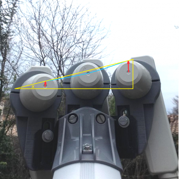

De huidige beugel aanpassen lijkt me geen eenvoudige opgave omdat de lnb's dichter naar elkaar moeten maar ook een beetje naar elkaar toe gericht moeten worden. Hoe dicht ze bij elkaar moeten staan kan ik wel uitrekenen. Dan moet ik eerst "maat X" weten, zie deze link https://www.sat4all.com/forums/topic/351769-abonnement-basis-tov-basishd/ bericht 13 en in welke regio de schotel staat.

Het zwarte plaatje bij jou (dat wat ik pas de beugel noemde) is een handig ding voor flexibele afstanden tussen 2 LNB's, voor satellieten meer dan 6 graden arc uit elkaar. Voor jouw huidige wens dus niet bruikbaar.

Bedoel je te vertellen dat het een optie is om het zwarte plaatje te verwijderen en de lnb,s direct op het kunststof huisje (G2 beugel) te plaatsen.
groeten
fiesta
Ja, dat is wat ik in mijn eerste post hierboven heb proberen te beschrijven :):eek::) .
Al zal het lastig zijn je twee LNB-houders goed schelend te krijgen.

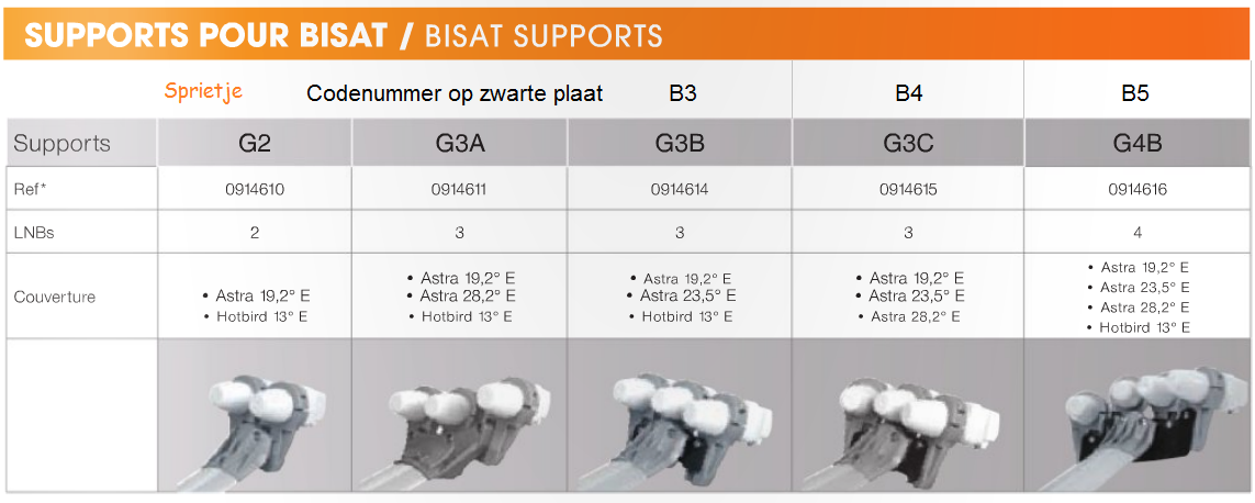

Bij het verandering van de te ontvangen satellieten, moet alleen de zwarte plaat veranderd worden.
Als je bijv. kiest voor een beugel waarmee je de Astra 19,2, 23,5 en 28,2 kunt ontvangen, dan heet die totale beugel inclusief lnb-houders G3C.
Maar als je zo'n veranderingsset koopt voor de Astra 19,2, 23,5 en 28,2, dan krijg je alleen de zwarte metalen plaat. Daar is het nummer B4 ingeslagen, zie de bovenste rij.
Het zou kunnen dat je er één lnb-klem bij krijgt maar het kan ook zijn dat je die los moet kopen maar in jou geval heb je al twee lnb-houders.

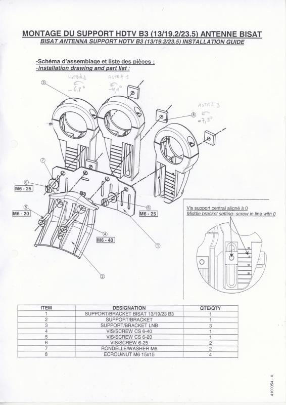

Als voorbeeld heb ik nog een montagetekening meegestuurd van een G3B beugel.
Verschillende combinatiemogelijkheden hebben ze genoeg, zie pdf-file.

Het lijkt me haast een G4B-beugel waar vier lnb's op geplaatst kunnen worden maar waarvan de Hotbird-houder niet gemonteerd is.
De codenummers B3-B4-B5 zijn in de metalen beugel geslagen met slagcijfers. Die zijn volgens mij niet leesbaar als de lnb-houders er op gemonteerd zitten. Maar dat nummer is zonder meer al niet makkelijk te lezen omdat het ook zwart is net als de plaat.
Maar ik dacht dat je al een Visiosat Bisat schotel had? Je gaat deze kopen omdat je dan ook meteen ALPS-lnb's hebt.
Van de G4B-beugel ben ik niet zo gecharmeerd omdat de lnb's vreselijk loensen naar de schotel, veel meer dan bij een G3C-beugel.
