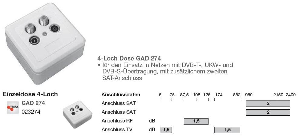

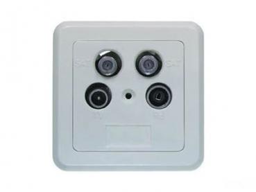

Ook aan de ASE 5 F heb je niets aan. Daar kun je geen satellietontvanger op aansluiten, alleen kabel-TV.
Neem een Hirschmann / Triax GAD 274.
Daar kun je twee coaxkabels op aansluiten van je schotel voor het geval je later toch nog een kabel bij gaat trekken.
