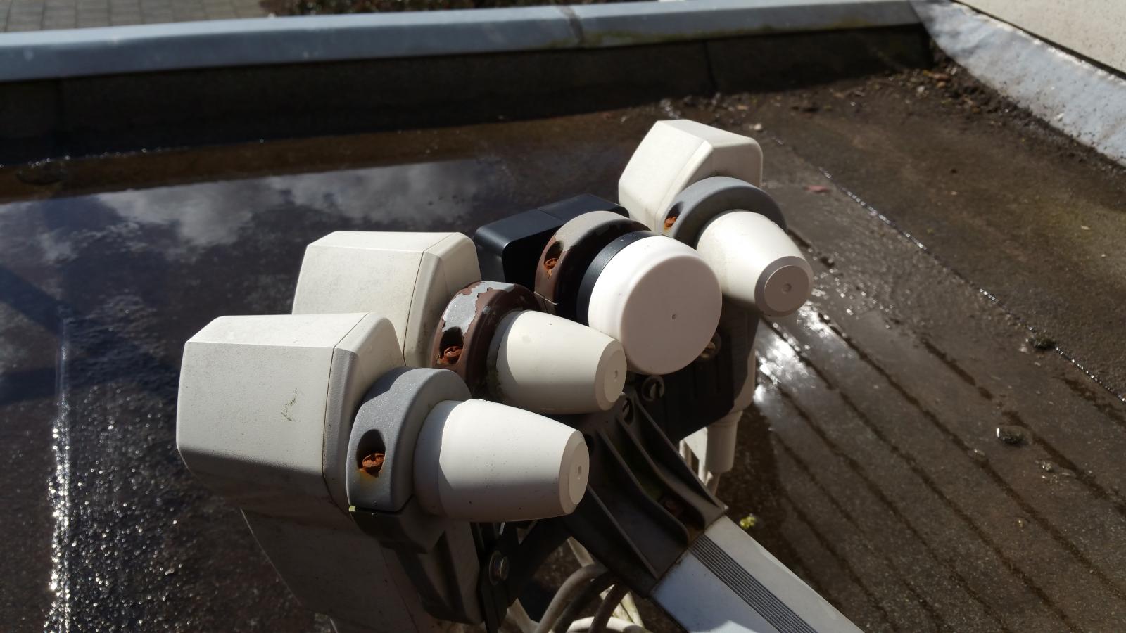

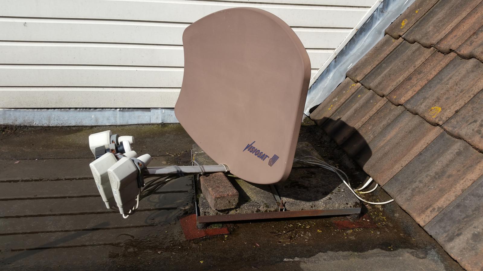

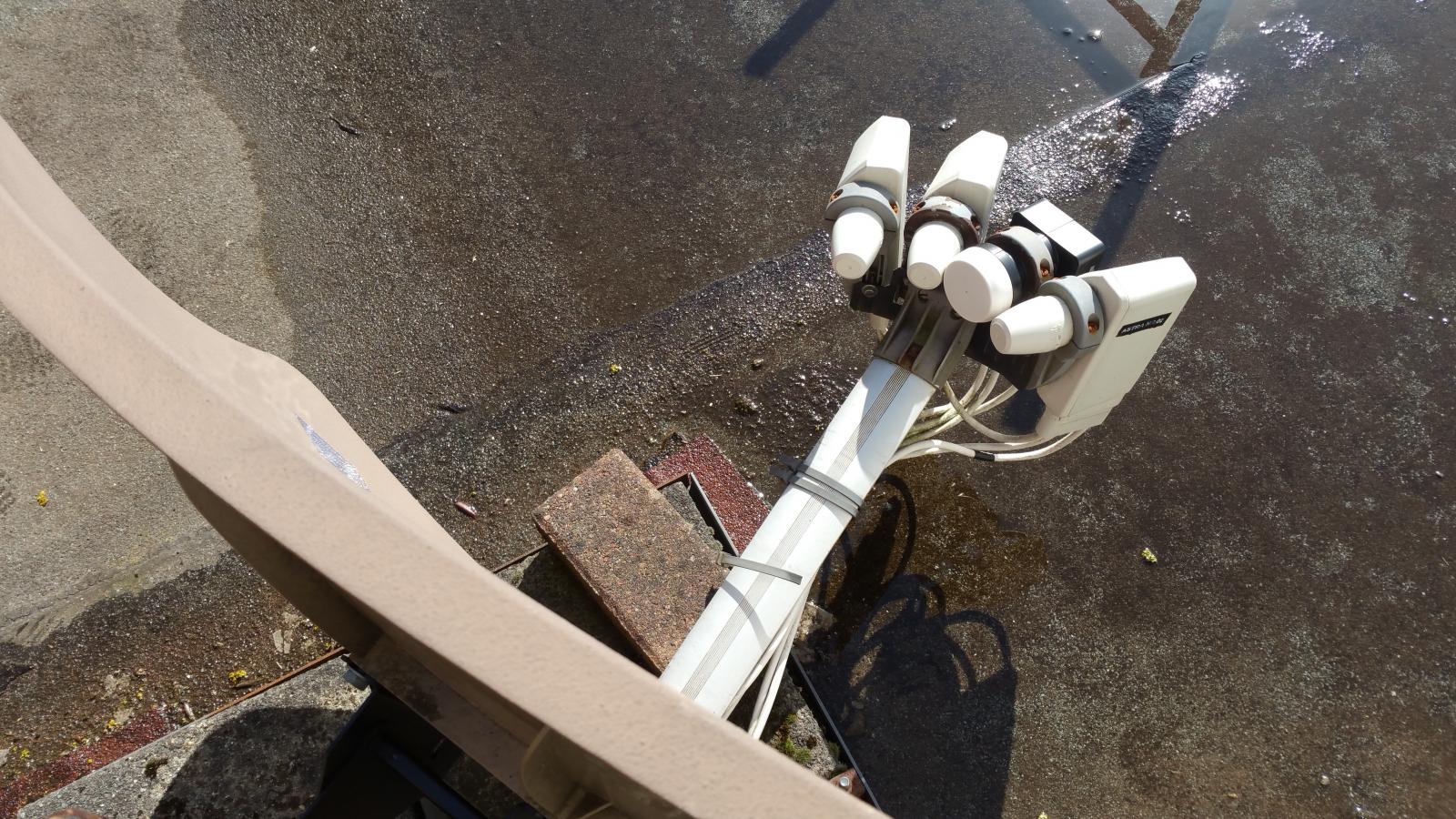

Welke schotel heb je? Is dat de Visiosat G4 Quadro zoals in je handtekening staat?
Maak eens een foto van je schotel met de lnb's liefst ook een vanaf de schotel genomen naar de vier lnb's.

Hier zijn de foto's.

Vreemd, ik heb een tijd geleden alle lnb's stuk voor stuk afgesteld met de signaalmeter op een vu+ app. Op die manier heb ik toen maximale uitslag gecreëerd en heb nooit last gehad van uitval bij regen, hoogstens 3 minuten geen beeld bij een zware onweersbui. Sinds kort heb ik dus die rare onderbrekingen, zou dit niet een bepaald stoorsignaak kunnen zijn van dect of een magnetron van de buren?

Het zou ook nog aan de lnb kunnen liggen maar gezien de posities van de lnb's, kan ik me niet voorstellen dat je de Astra 23,5 optimaal ontvangt als de ALPS-lnb's ook een goede ontvangst hebben.
Je kunt natuurlijk ook even de Inverto-lnb uitwisselen voor ALPS om uit te proberen of het probleem dan over is.
