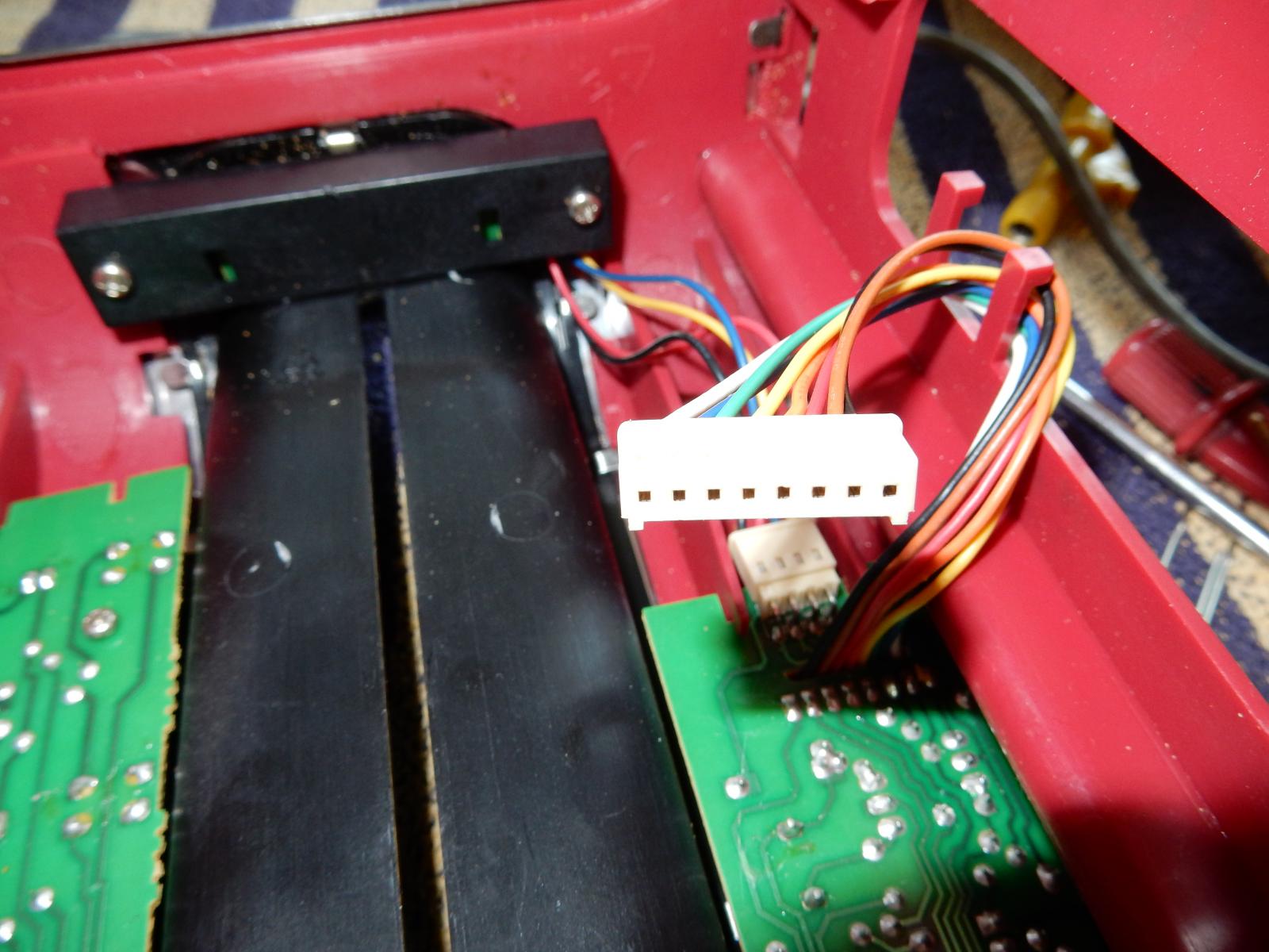

Apparaat moeten openmaken wegens ingevallen en vastgebakken balpenstift. Daarbij 8 pin stekker van frontpaneel naar inwendige print losgetrokken en die kan er prompt op twee manieren op. Op site van Steve helaas dit type niet gevonden. Heeft Steve of een ander raad?

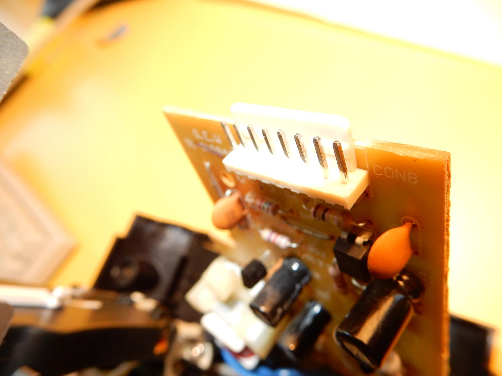

Meten heb ik al geprobeerd maar kom er niet uit. Hierbij foto van chassisdeel en kabeldeel.
Rechter pootje chassisdeel heeft con8. Kabeldeel niets.  Iemand een idee aan welke kant de twee uitsteeksels op het kabeldeel aan het chassisdeel komen.
Meten is nog niet gelukt. Chassisdeel heeft bij een buitenste poot con8 staan. Op chassisdeel helaas niets. Probeer foto van beide te uploaden. Het chassisdeel heeft uitsteeksels bij poot 1 en 8 (of is het 8 en 1). Misschien dat iemand dit iets zegt.post-101007-0-93602400-1462545951_thumb.jpgpost-101007-0-10210300-1462545976_thumb.jpg

Na enig meten de juiste positie gevonden. Dank aan jeevanhoof. Het wegwerpartikel functioneert weer prima.
Laat me raden , de zwarte draad zit aan de zijde waar CON 8 op de print staat ?
als je logisch redeneerd zie je toch identieke vormen op de connectoren zodat deze niet andersom kunnen gestoken worden.Connectoren vormen steeds een mooi geheel dus moeten de uitsteeksels een glad geheel vormen met chassisdeel.Mooi dat het gelukt is
De wttie draad zit het dichts bij con 8, kijk naar de nokken en de  inkepingen.
