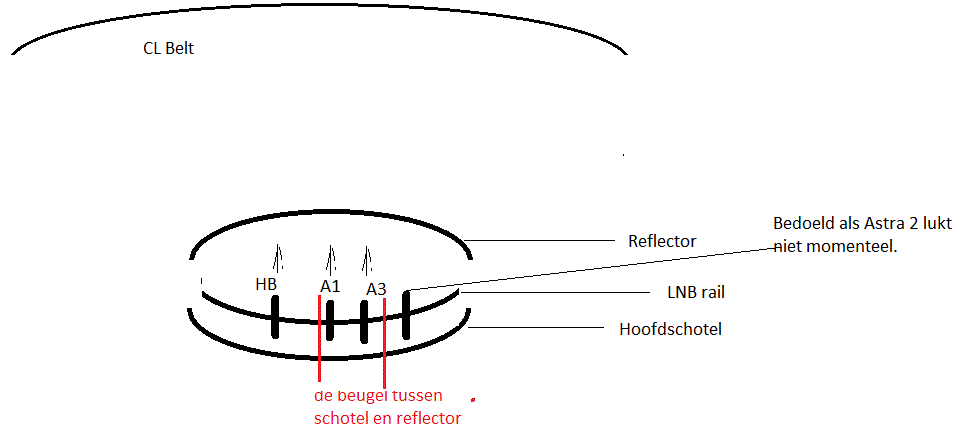

Ze hoeven niet perse in het center te staan.
Dat weet ik, en daar ben ik van uitgegaan, doch nadat het op niets uitdraaide toch maar een LNB op de nulpositie van de rail gezet.
Daarmee kwam ik op Astra 1 na wat draaien en her-regelen van de elevatie.
Dan de skew ingesteld zoals Sprietje aangaf.
Astra 1 bleef zonder ook maar 1 puntje sig en kwaliteit verschil perfect.
Van aan de achterzijde van de schotel gezien links van de eerste LNB een tweede geplaatst
Na even wat schuiven en zoeken,,,,, Hotbird(13°Oost was geplaatst)
Weer van aan de achterzijde van de schotel gezien rechts van de eerste LNB een derde geplaatst.
Na weer even wat friemelen Astra 3 floep op het scherm.

Kom buiten, Hardware nog steeds daar, Astra 3 weg.  ????????
Niet meer te vinden.
Ben het zat joh.
Bedoeling is hier de 3 Astra's en HB binnen te halen.
Zou geen probleem mogen zijn, tot je er aan begint.

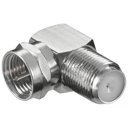

Het kan bij bepaalde lnb's inderdaad voorkomen dat de coaxaansluiting precies bij de draagarm uit komen. In dat geval plaats je eerst een haakse aansluiting.

Heb er ooit eens eentje gekregen van Telenet. Is na 1000000 keer op en af monteren toch bezweken. Kwaliteit zoals die was nadien nergens meer gevonden. Steeds bagger die ergens gemaakt werd waar kwaliteit niet telde. Ook in België aangekocht hoor. Dus niet ff zelf alibaba wakker gemaakt.
Maar de kwaliteit zoals die ene van Telenet was subliem.
Ben zelf niet steeds tevreden klant van de genoemde provider, maar die right angle connector was toppie. Later nog geprobeerd er aan te komen, nope, nergens meer.

Kijk nu eens goed. Ik heb niet de Astra 28,2 ingegeven want die had je zelf ook al ingegeven. Ik heb de fictieve satelliet 10,2 oost ingegeven naast de Hotbird 13 zodat de Astra 19,2 in het midden komt staan. Je vindt het blijkbaar makkelijker dat er een lnb precies in het midden staat zodat je de schotel daar precies op uit kunt richten.
  • Moderator
Eigenlijk gebeurt het uitrichten op de calculator.
Daag geef je de locatie en de gewenste satellieten in, evenals de uiterst posities.
Daarna stel je de schotel in op de opgegeven elevatie, azimut  en schotel skew.
Middelste lnb op maximaal signaal zetten door de schotel instellingen te optimaliseren, daarna de buitenst lnb op de opgegeven railspositie zetten, en de schotelskew optimaliseren.
Daarna de overige lnb's op de opgegeven railpositie zetten en klaar is Ceesv.
Sorry, ik heb namelijk de link van satlex geopend die ik inderdaad zelf doorgaf. Shame on me. Ik ga alles aan de kant zetten, en hopen dat het me morgen alsnog lukt. Anders heb ik menig honderden Euro's weggegooid aan reiskosten en voorlopig aan honderden Euro's van mijn schoonbroer aan materiaal.

Helemaal opnieuw begonnen.
Astra 3 LNB net naast beugel aan de binnenzijde tussen de 2 beugels kijkende vanaf de achterzijde van de schotel richting sats.
Daarmee opnieuw richting gezocht.
Dan rechts van die LNB 2e LNB geplaatst, even schuiven BOENK, Astra1.
Derde LNB links van de eerste, en dus ook links ondertussen van de linker beugel.
BAF, Hotbird. (Al lijkt me dat raar.)
Even wat komen eten, relax, en nu ff verder doen proberen voor Astra 2, ik hoop dat ik die ten volle ga kunnen binnenhalen.

Staat de skew van de schotel dan wel goed?
Nogmaals, azimuth en elevatie op de centrale lnb optimeren, daarna een lnb op de buitenste positie op de berekende plaats op de rails plaatsen, dus Astra 2,  en dan de schotel skew optimeren.
Skew staat op 103,07 (aangegeven door Sprietje) via Satlex
