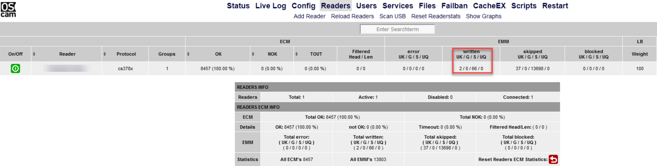

Hier ook een nieuw Fransat HD kaartje aangeschaft.
Een [reader] voor Fransat aan oscam.server toegevoegd.
Even op ARTE HD gezet en binnen enkele tellen kaart geactiveerd en beeld.

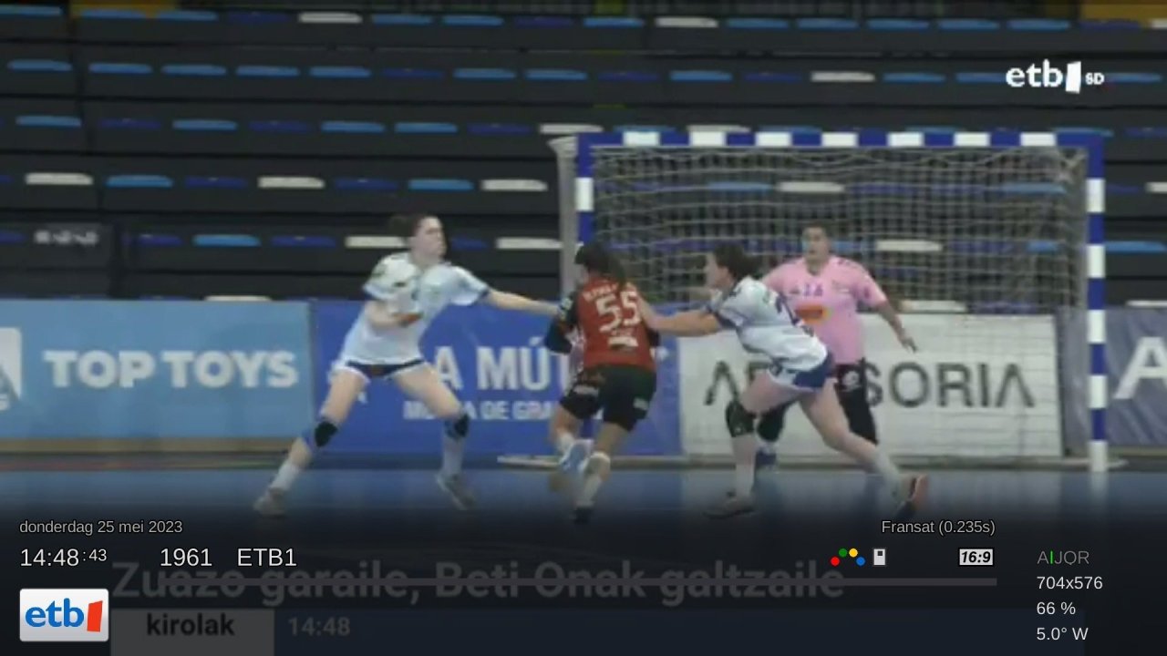

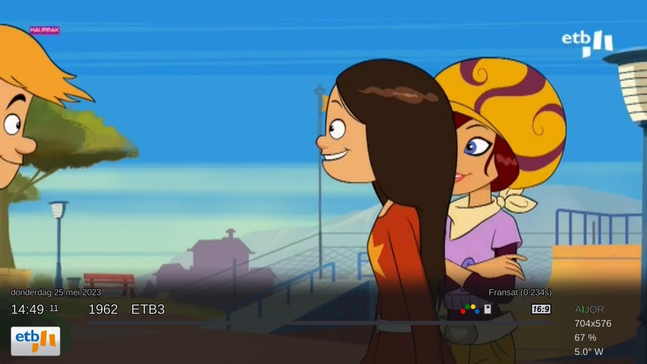

Ik heb de 2 zenders uit Baskenland ook open. Heel simpel om te doen gewoon een anders uit Frans Baskenland op geven en het werkte bij mij. Nu heb ETB 1 en ETB 3 ook open.
