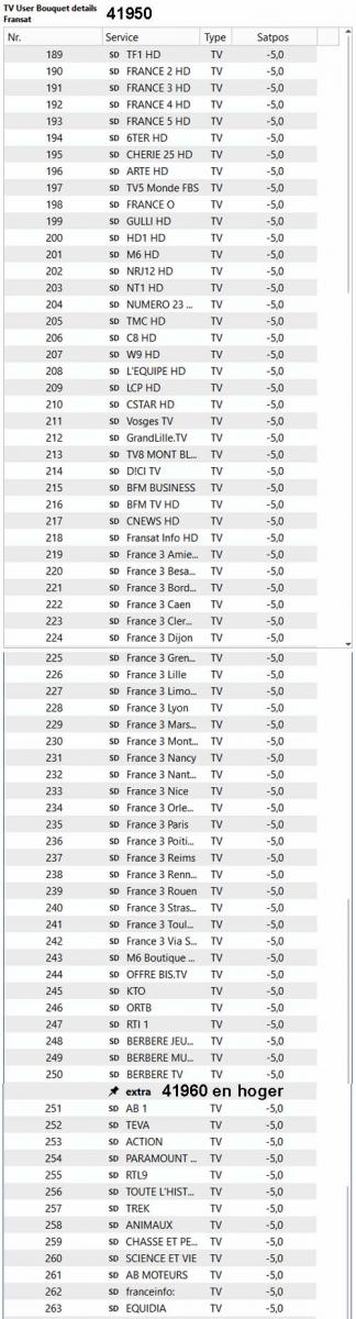

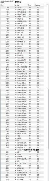

mss kan iemand hier dan een lijstje zetten met de kanalen die open gaan ?
edit deze gaan bij mij open met 41950 :
6TER , ARTE HD , C8 HD , CHERIE 25 HD , CNEWS HD , CSTAR HD , TF 1 HD , FRANCE 2 HD, FRANCE 3 HD , FRANCE 4 HD , FRANCE 5 HD , FRANCE O , GULLY HD , HD1 HD , L'EQUIPE HD , LCP HD , M6 HD , NRJ12 HD , NT1 HD , NUMERO 23 HD , RMC DECOUVERTE HD , TMC HD , W9 HD
