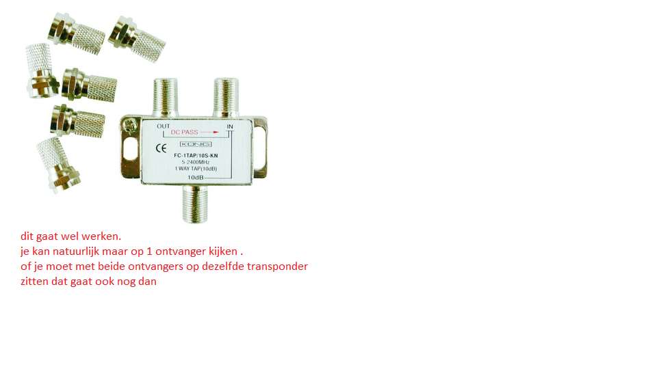

zo kan je het wel doen
of je moet dezelfde zender hebben opstaan van je ET9500 en je andere ontvanger
