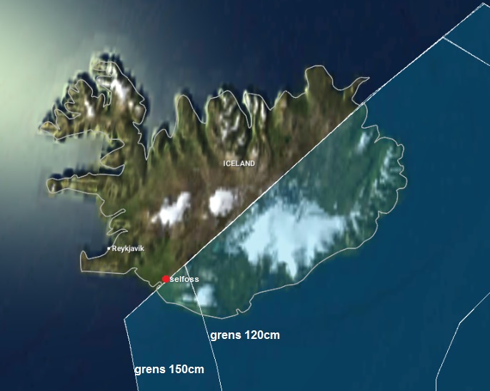

Volgens de footprint van SES is alleen ontvangst mogelijk in Zuid-Oost IJsland met een 1,50M schotel. Reijckvavik ligt verder westelijk. 2,5Mschotel en die kijkt dan zowat door de grond......
Ik denk ook dat een schotel van 120cm te klein is maar dat is pas te bepalen als we eerst de plaats weten waar de schotel staat of de coördinaten tot 1 cijfer achter de komma.

Volgens SES Astra heb je een schotel van 130cm breed nodig voor de Astra 23,5 waar jij woont, zie bijlage.
Je zou je bestaande schotel eens kunnen draaien naar de Astra 23,5 en kijken of je daarmee de Nederlandse zenders kunt ontvangen.

Nee, een CanalDigitaal duoblock past daar niet. Het verschil tussen een 60 en een 120cm-schotel is veel te groot. De afstand van de koppen moet op IJsland 5% minder zijn dan in Nederland. Bovendien is de stand van de antennes ook niet optimaal. Als het met één schotel kan, dan gewoon twee losse lnb's.
