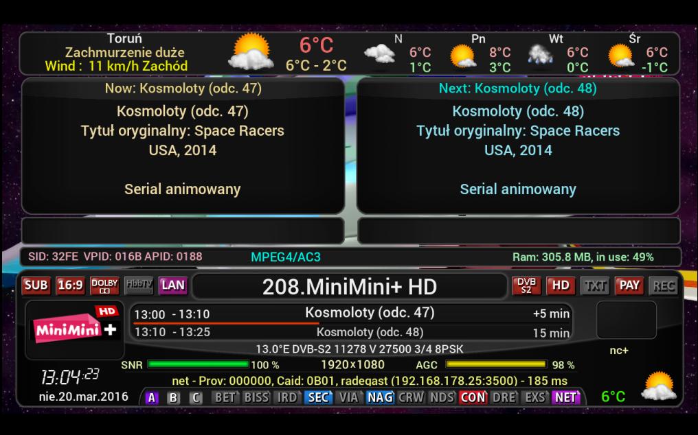

Bij mijn skin staan de zenderpicons links (allemaal zichtbaar) en de providerpicons rechts.
Bekijk deze skin eens, daar zie je de diverse picons staan sat, zender, provider, etc.
Dit even als voorbeeld.
Ik kan op dit ogenblik de skin vision black niet laten zien, vandaar deze.
