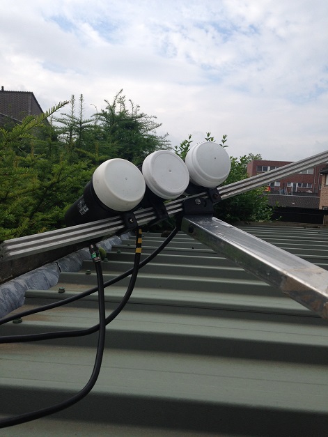

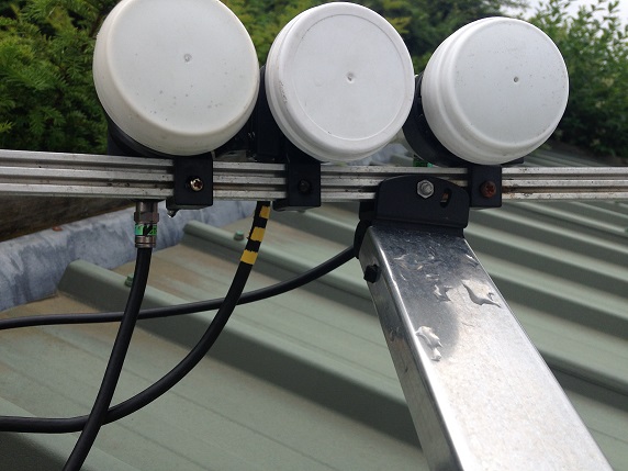

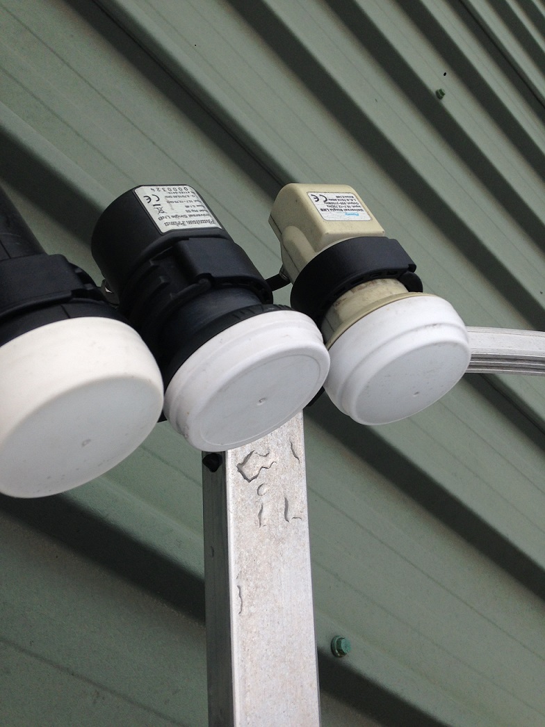

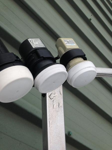

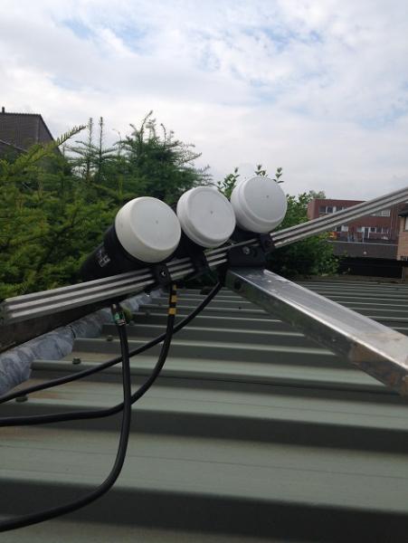

Hoe heb je die lnb's op de arm bevestigd?
Misschien even een foto?

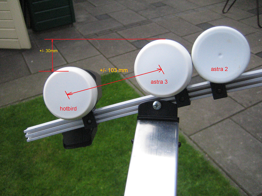

Afhankelijk van je woonplaats zou je voor een schotel van 60cm deze maten kunnen proberen. De Astra2 staat er bij als optie maar zal geen optimale afstemming krijgen.
Ik denk dat bij een optimale afstelling van de schotelarm op Astra 1 je nog aanvaarbare waarden kunt optimaliseren op Astra 2 en de Hotbird.
