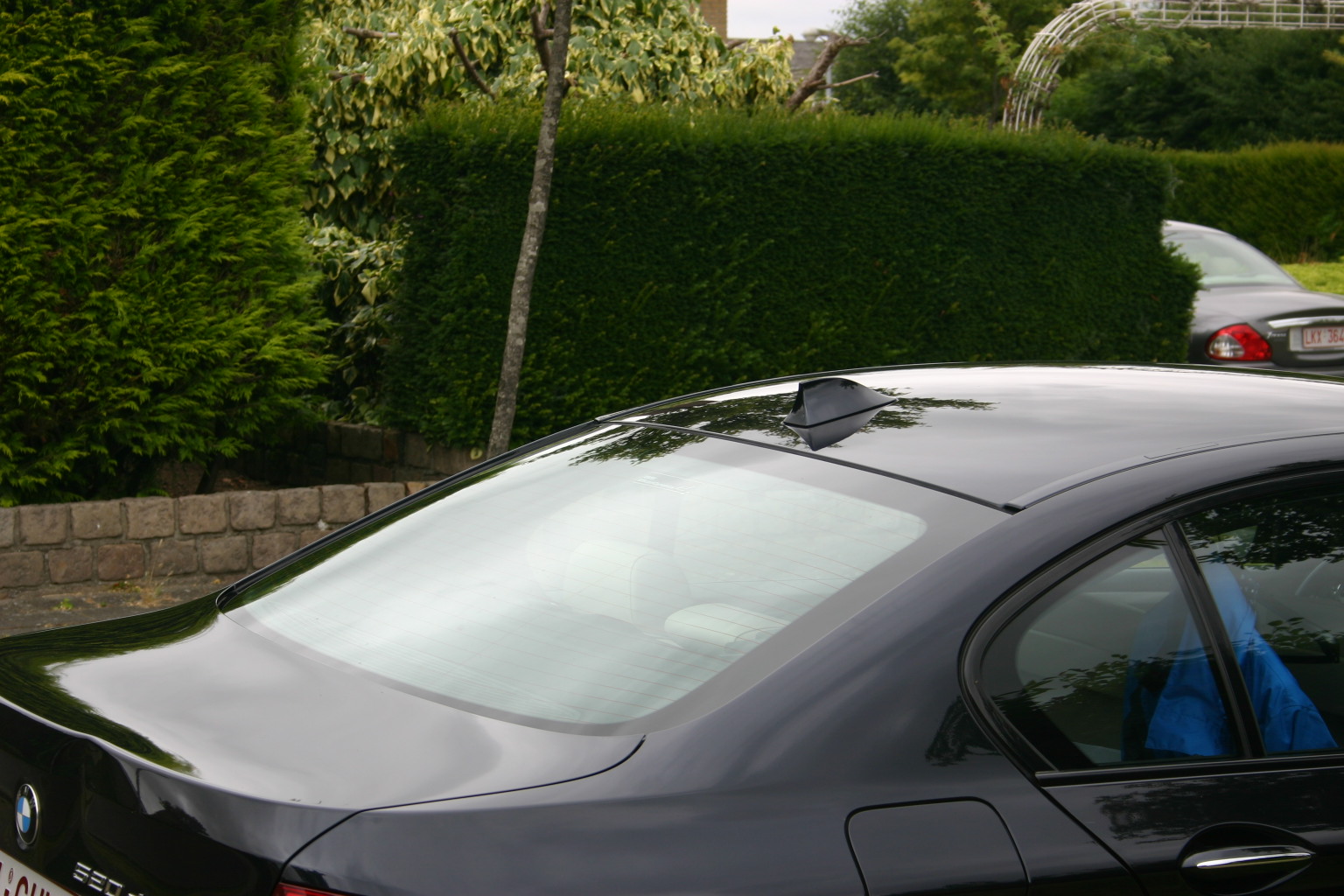

astro iris Geplaatst: 27 juli 2016 Geplaatst: 27 juli 2016 (aangepast) Nee. Troep, rommel, zooi en bagger. Gewoon een sprietje van 34 cm nemen met eventueel een versterker. De meeste dualbanders zijn al geschikt voor FM en DAB+. Trouwens, dat gehele FM kun je eigenlijk wel gewoon vergeten, dat is echt einde oefening. Vergelijk het met AM en LW.. Oud!!! ik heb een buurman met BMW uit hogere reeks en volgens mij staat dergelijke antenne op het dak, zou raar zijn dat gerespecteerde automerken zoals BMW dit gebruiken als het bagger en zooi zou zijn. Ga het eens verder bekijken als hij terug is uit vakantie. Nog dit trouwens als je nu al FM afschrijft dan loop je wel erg ver vooruit op de feiten, zal zeker nog jaren duren voordat daar een punt achter gezet wordt. DAB is goed en zeer goed, maar voorlopig mogen we er hier nog naar fluiten in de verre Westhoek van Vlaanderen. Gelukkig dat de FM er nog is om in de auto te luisteren, bovendien hebben we hier nog behoorlijke ontvangst op Gold 1548MW die vaak opstaat in mijn auto. 27 juli 2016 aangepast door astro iris
astro iris Geplaatst: 27 juli 2016 Geplaatst: 27 juli 2016 ik heb een buurman met BMW uit hogere reeks en volgens mij staat dergelijke antenne op het dak, zou raar zijn dat gerespecteerde automerken zoals BMW dit gebruiken als het bagger en zooi zou zijn. Ga het eens verder bekijken als hij terug is uit vakantie. Nog dit trouwens als je nu al FM afschrijft dan loop je wel erg ver vooruit op de feiten, zal zeker nog jaren duren voordat daar een punt achter gezet wordt. DAB is goed en zeer goed, maar voorlopig mogen we er hier nog naar fluiten in de verre Westhoek van Vlaanderen. Gelukkig dat de FM er nog is om in de auto te luisteren, bovendien hebben we hier nog behoorlijke ontvangst op Gold 1548MW die vaak opstaat in mijn auto. Buurman al terug thuis, lijkt erop dat het toch niet dezelfde antenne is.
