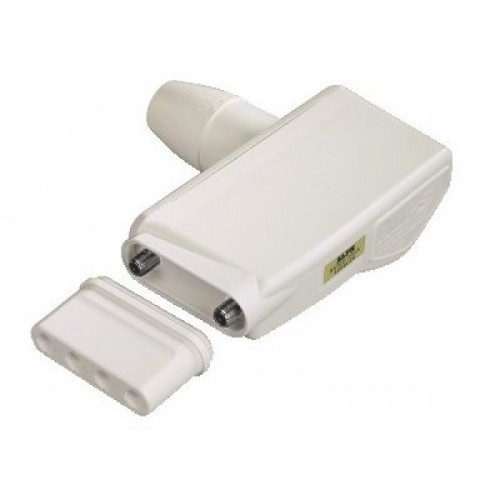

Ik ben opzoek naar een kleine smalle lnb twin.
Nu heb ik wel verschillende gezien op internet en ook verschillende merken.
Heeft iemand ervaring met lnb twin en welke kan ik het beste nemen.
Ik ben in bezit van een klein wavefrontier.
Groet Willem
Welkom Willem ,je kan voor deze lnb kiezen
Inverto Black Premium Twin 40mm lnb
ik persoonlijk zou voor de alps twin gaan
deze is al reeds jaren betrouwbaar

Maakt hij wordt niet meer gemaakt, ook al lijkt hij nog wel verkrijgbaar.
In dit forum is ooit de Megasat twin als goed alternatief getest, meen ik me te herinneren.
Een Alps twin heeft dan wel een kop van ongeveer 40mm en mag tot de smalle lnb's gerekend worden, de behuizing is wel 56mm breed en het is de vraag of daar ruimte voor is. De ALPS twin is volgens mij nergens meer te koop.

Een ALPS single is geen probleem, die zijn nog op diverse adressen te koop maar een ALPS Twin ben ik al langere tijd niet meer tegen gekomen op voorraad.
aangepast door Sprietje
Willem, ik heb nog twee gebruikte ALPS twins liggen (type BSTE5-101B, inderdaad prima LNB's). Die mag je wel hebben....
