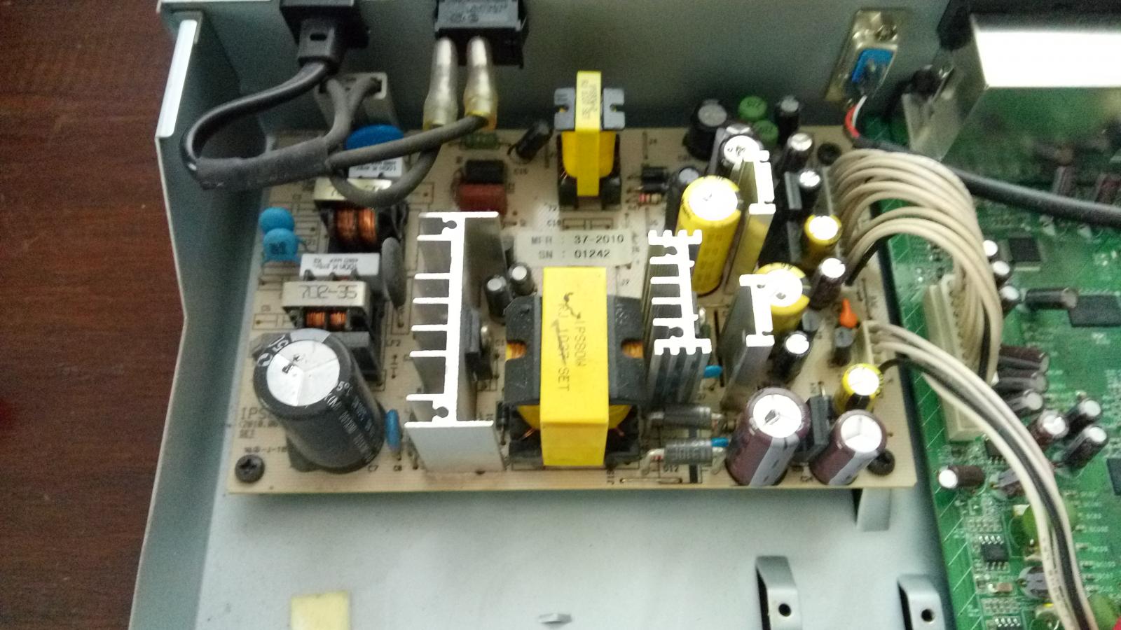

Goedendag,
Mijn et9000 geeft tuner problemen..
Hij doet eigenlijk alles maar geeft geen aansturing meer naar de bewuste satteliet via de rotor..
Dit deed hij na een update..(Openpli) inmiddels opnieuw gflashed en alles wederom opnieuw geinstalleerd..(wat hij prima doet) maar blijft tunerproblemen geven.
Kan de sat niet vinden en dus geen beeld..
Hij is 2 jaar geleden al een keer weggeweest naar de fabriek en toen hebben ze waarschijnlijk er een et9200 van gemaakt en dus weet ik niet of het nu aan de voeding ligt of aan de tuner of allebei... wie weet raad..?

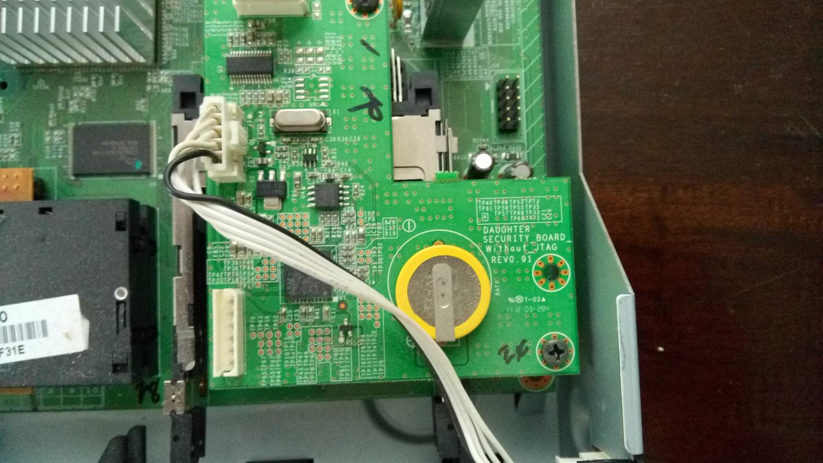

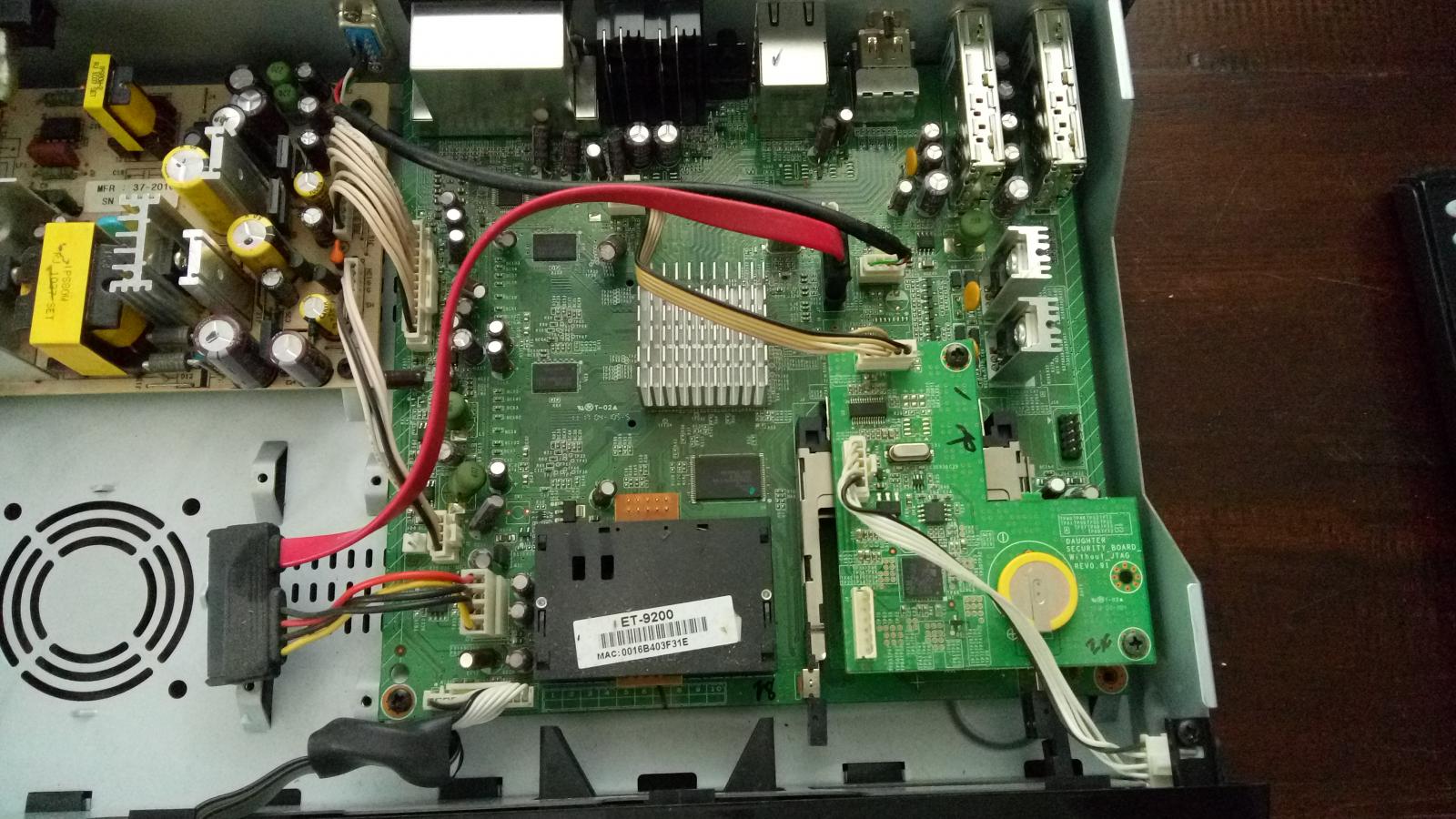

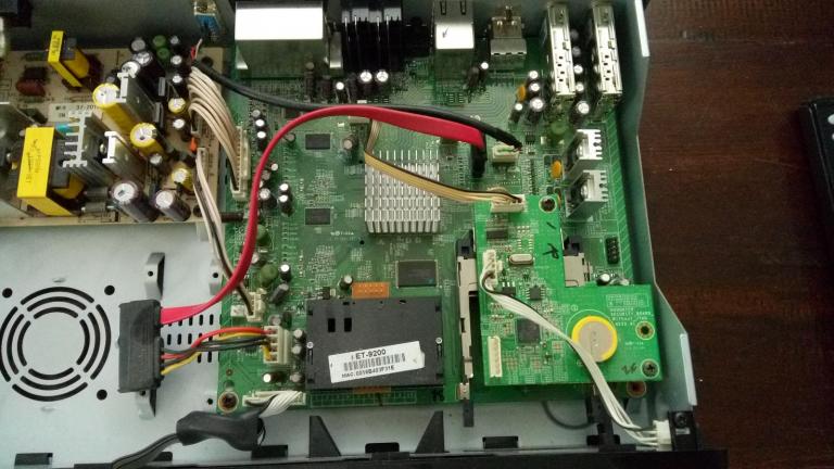

Keb wat foto,s gemaakt van de machine en zal deze bijvoegen..

mooi dat je hem hebt open gemaakt

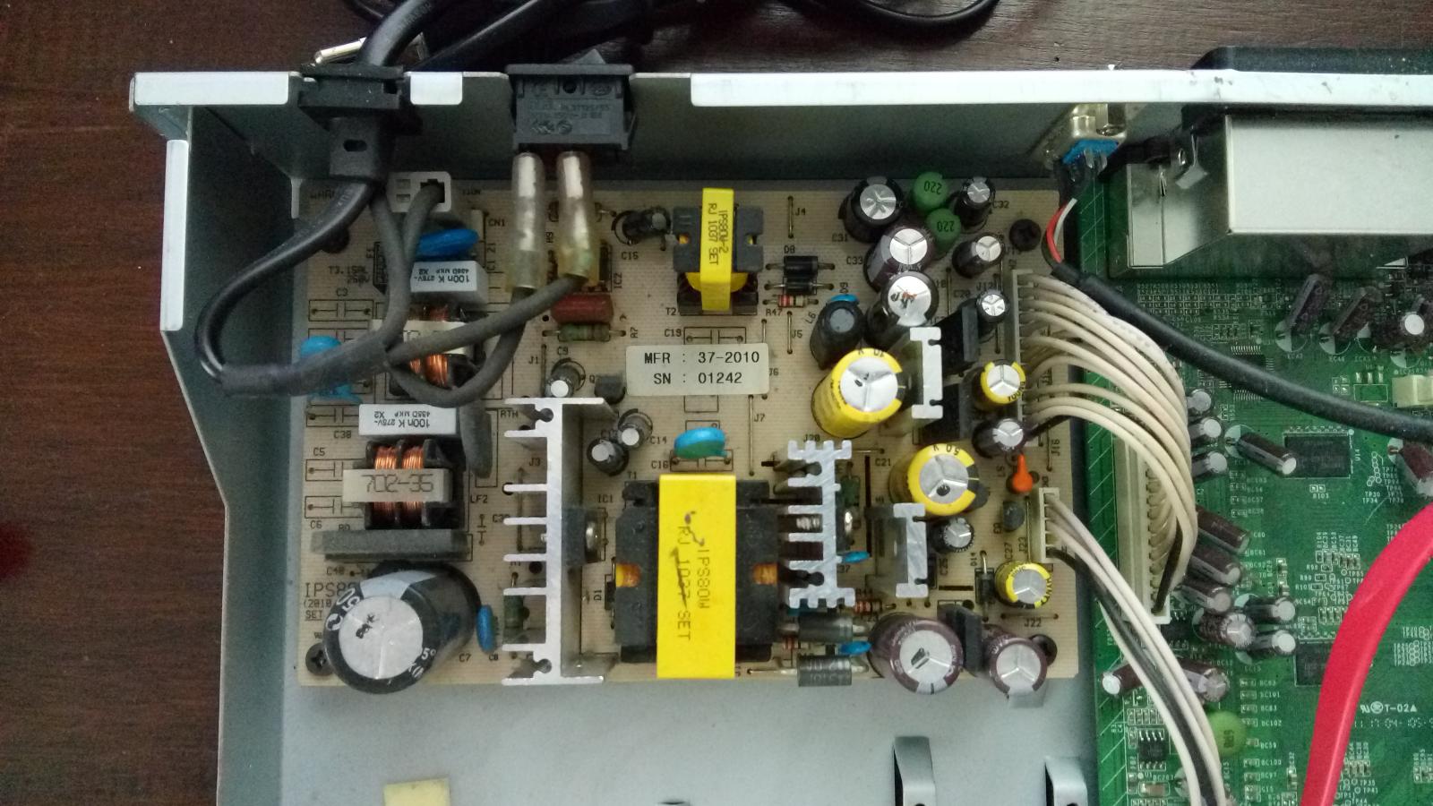

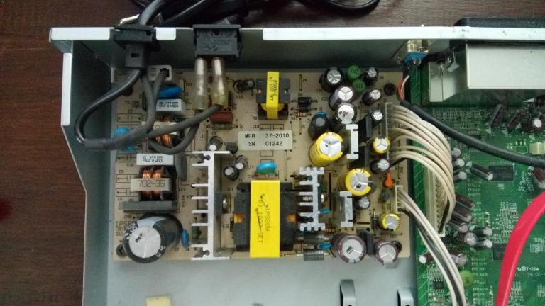

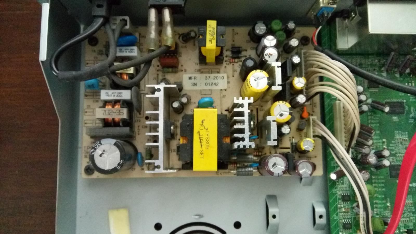

Ik zie op de voeding 1 Elco die er niet fris meer uitziet. Zit boven het rechter koelblokje.

Inderdaad. Elco's maar weer vervangen. Het beste weer low ESR 105° modellen gebruiken. Anders kan je met een pasr maanden opnieuw beginnen...

Inmiddels schone flash gedaan en kabel op de lnb 2 ontkoppeld. tevens ook de HD verwijderd en hij doet het weer..
Voor wat betreft de voeding heb ik geen kaas van gegeten dus durf ik er niet mee te rotzooien..misschien zou ik een nieuwe voeding kunnen kopen maar ik weet niet of hij dat nog waard is..(voeding kost 70 euro kant en klaar).

Elco kost nog geen €... In 10 minuten gepiept....
Elco is echt niet fris, die moet je echt eerst vervangen, maar als je het mij vraagt alle elco's vervangen!!! niet alleen die ene met die puist erop..

FF opzoek naar een elektronica zaak, er zijn er nog genoeg die je elco's voor minder dan €70 kunnen herstellen...

Ok thx iedereen voor de info..ga ermee naar de electronica zaak..

Inmiddels is de voeding vervangen voor een gereviseerde...hij loopt weer als een zonnetje..thx iedereen voor de tips and tricks..
