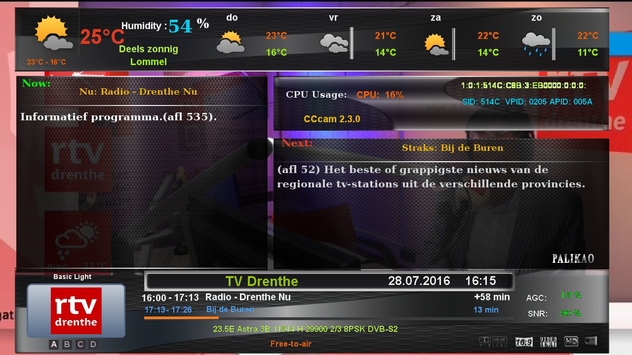

stel jou ontvanger zo eerst in
A: Astra 19.2°
B: Astra 23.5°
je moet wel een nieuwe zenderlijst hebben
dan zet je hem op een fta zender
tv drenthe  op 23.5°E
en richt je schotel daar op uit

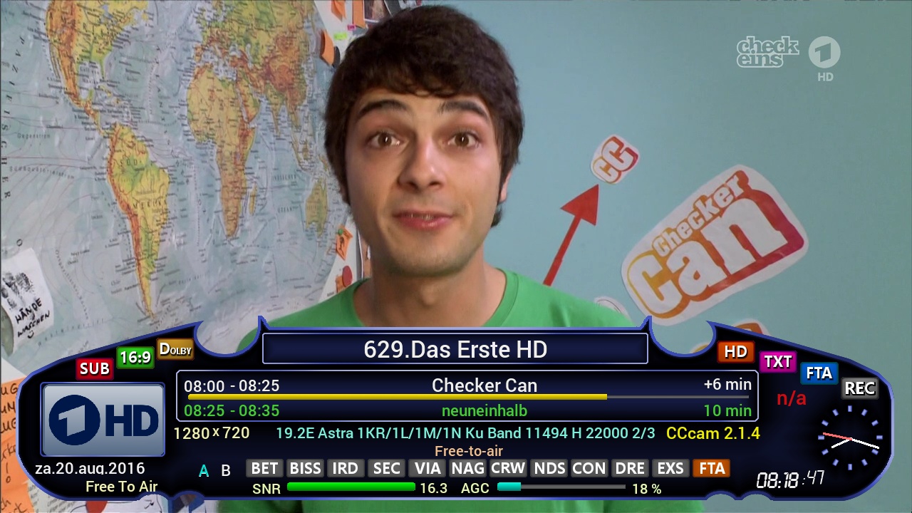

voor  19.2°E neem je Das erste hd

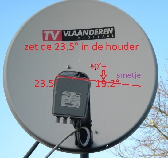

zet jou schotel zo
wel de lnb van 23.5°E in de houder zetten
Db. 900UHD 2X.   4x twin lnb 1x bosat 1.50m .Dreambox 7020hd v2 . Dreambox 800 Db 8000 1x.  Db 800se

Bedankt voor de duidelijke foto, smetje! Ik had de andere buis van de Duo in de klem gezet (beginnersfout, denk ik).

zet jou schotel zo

Je moet de kop van de Astra 23,5 in de klem zetten.
Verder moet je de kop niet afdekken met een stuk karton want dat helpt niet. Daar moet je aluminiumfolie voor nemen. Belangrijk is wel dat de op je ontvanger diseqc-1.0 in stelt en dan Astra 19,2 op 1 en Astra 23,5 op 2.
De elevatie van je schotel moet je in Gennep instellen op 28,6 graden.
De duo-lnb moet 12 graden schuin. Gebruik daarvoor de hoek van 12 graden die ik hebt meegestuurd. Even uitprinten en uitknippen en achter op de duo-lnb plakken.

Je hebt dus een duo-lnb voor een schotel van 80-85cm terwijl jij een schotel hebt van 70cm breed. Dat past niet echt jofel. De afstand tussen de twee koppen is te groot. Het is dus heel belangrijk dat je de kop van de Astra 23,5 in de klem zet. Doordat de Astra 19,2 zo sterk is, is de ontvangst voor de Astra 19,2 dan toch nog wel redelijk.

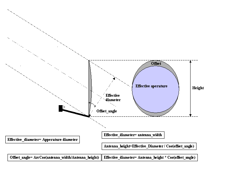

Beste dragoamn
Een Triax 78 is een schotel van 70cm breed en 78cm hoog. Omdat het een offsetschotel is, moet je de breedte van de schotel als maat nemen, niet de hoogte.

Beste dragoamn
