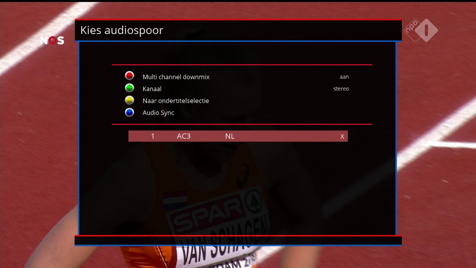

Geen idee of er een storing is (Canal Digitaal meldt dat toch pas 3 dagen later). Je kunt even spelen met de Audio opties. Downmix AAN, AAC+ UIT...

  • Oplossing

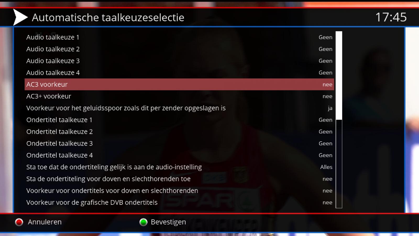

stel je ontvanger eens zo in
stel deze eens op ja in

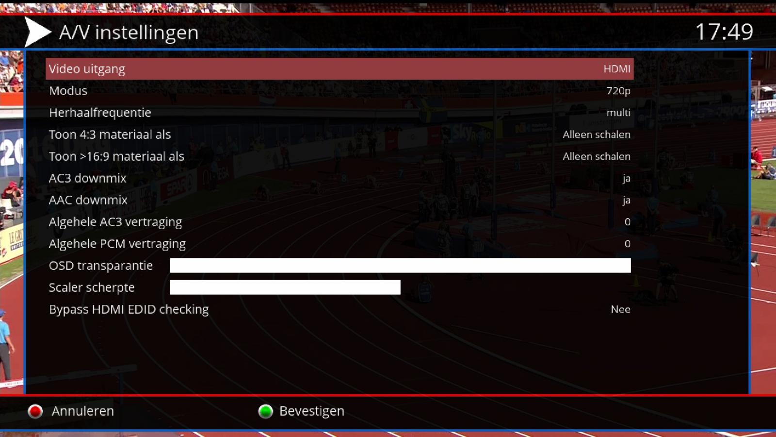

stel het hier ook zo ...gele toets dan op de rode toets

Deze instellingen stonden al zo, met uitzondering van Multi channel downmix.
Deze stond uit, nadat ik deze aangezet had, had ik weer geluid op de genoemde zenders.
