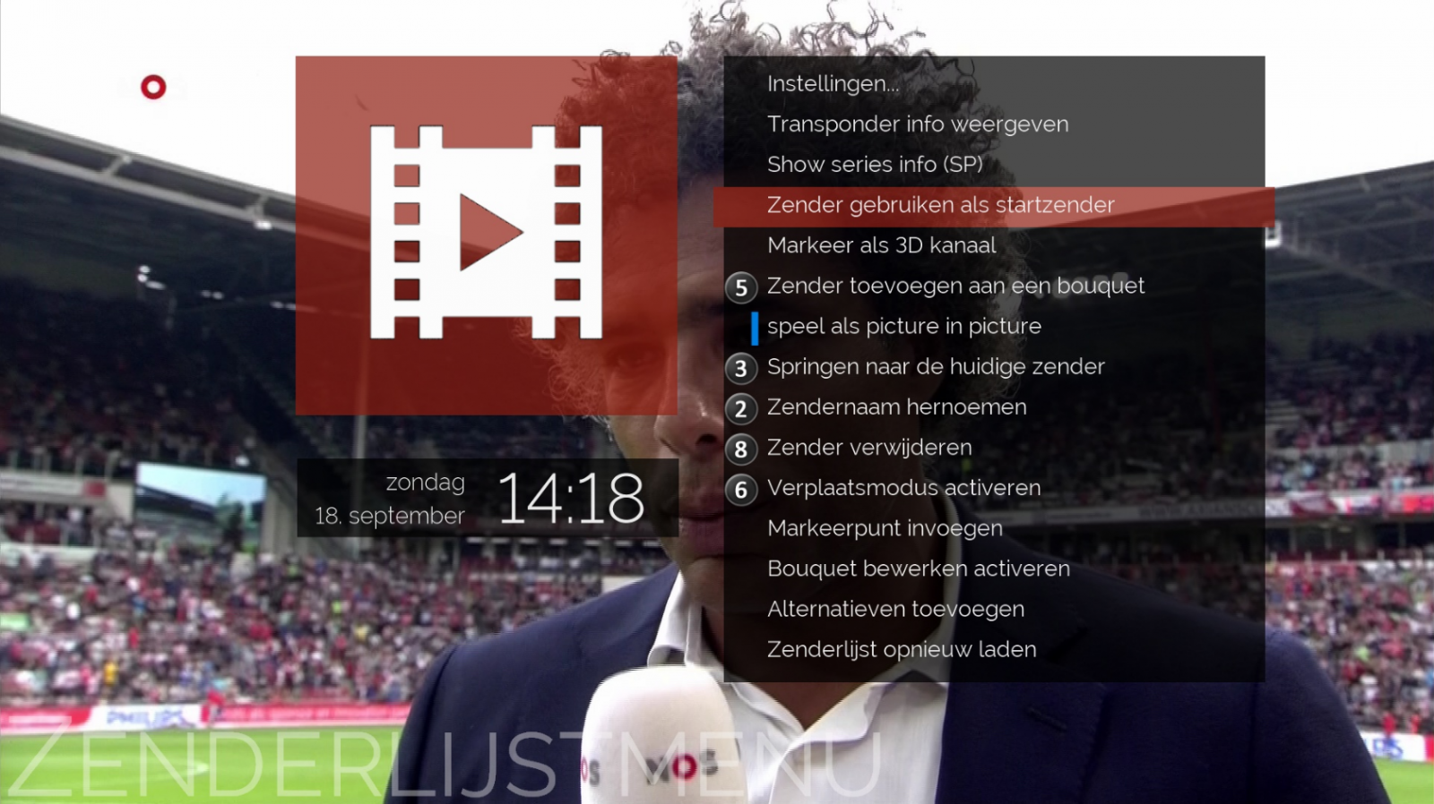

Hoe verander je de startzender of voeg je die toe:
Zap naar de zender waarmee je Gigablue wil starten. Klik op het pijltje naar beneden en daarna op menu. Klik daarna op de optie zoals in het plaatje te zien is.
Groet, André

Bedankt voor de reacties.
Die startzender werkt! Dat menu had ik nog niet gevonden. Het heet bij mij trouwens "kanaal kiezen bij opstarten".
