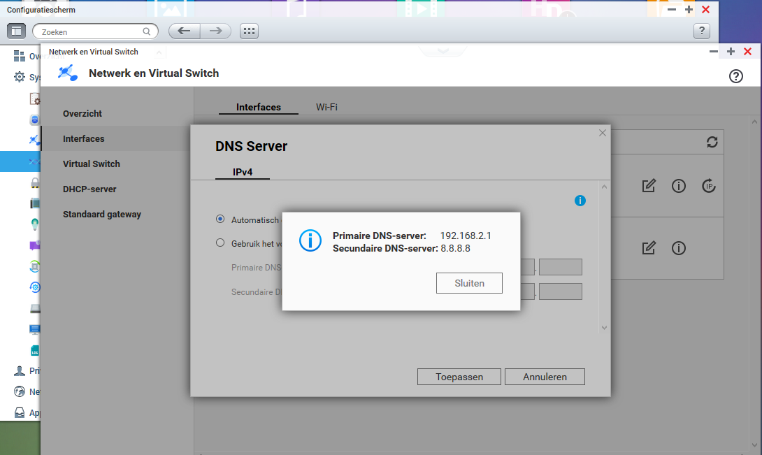

heb mijn nieuwe nasje ontvangen en zag gisteren dat
primary DNS mijn router is (dat ken ik als normaal)
secundary DNS automatisch ingesteld wordt met 8.8.8.8
is dat echt zinvol?
gaat de nas nu niet ook telkenmale buiten de voordeur kijken (bedoel op WAN) ?
enkel als ik server applicaties draai en of connecties buitenshuis zou dat voor "name resolving" helpen maar toch niet binnenshuis, of maak ik een denkfout?
ciao

nog even terug naar de NAS
enkel bij setup zie je dat 8.8.8.8 ook erin staat als secundairy
nu net nog eens gekeken > staat automatisch ophalen en beiden zijn leeg
maar als je op i voor info drukt is die van de setup zichtbaar en die wordt ook gebruikt

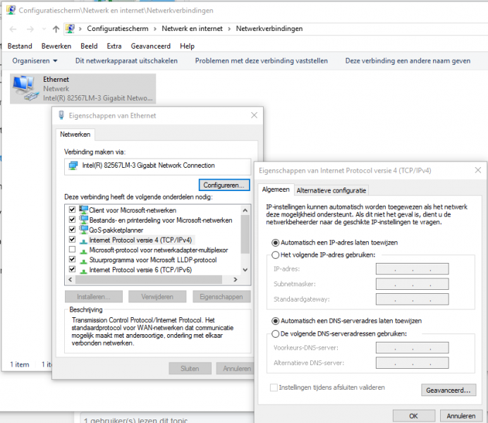

p.s. zo werkt het in de pC tweede afbeelding

Als goed is zal jouw dns geen dhcp server zijn.
De aangesloten dhcp clients (computers, telefoons, tablets, enz) zullen de dns servers gebruiken die gecommuniceerd zijn via de dhcp server. Ik verwacht dat de dhcp server jouw router is. Kortom je kunt instellen wat je wilt op je nas. De NAS zal als enigste de secundaire 8.8.8.8 google dns gebruiken maar dan ook alleen als je router (192.168.2.1) niet thuis geeft.
