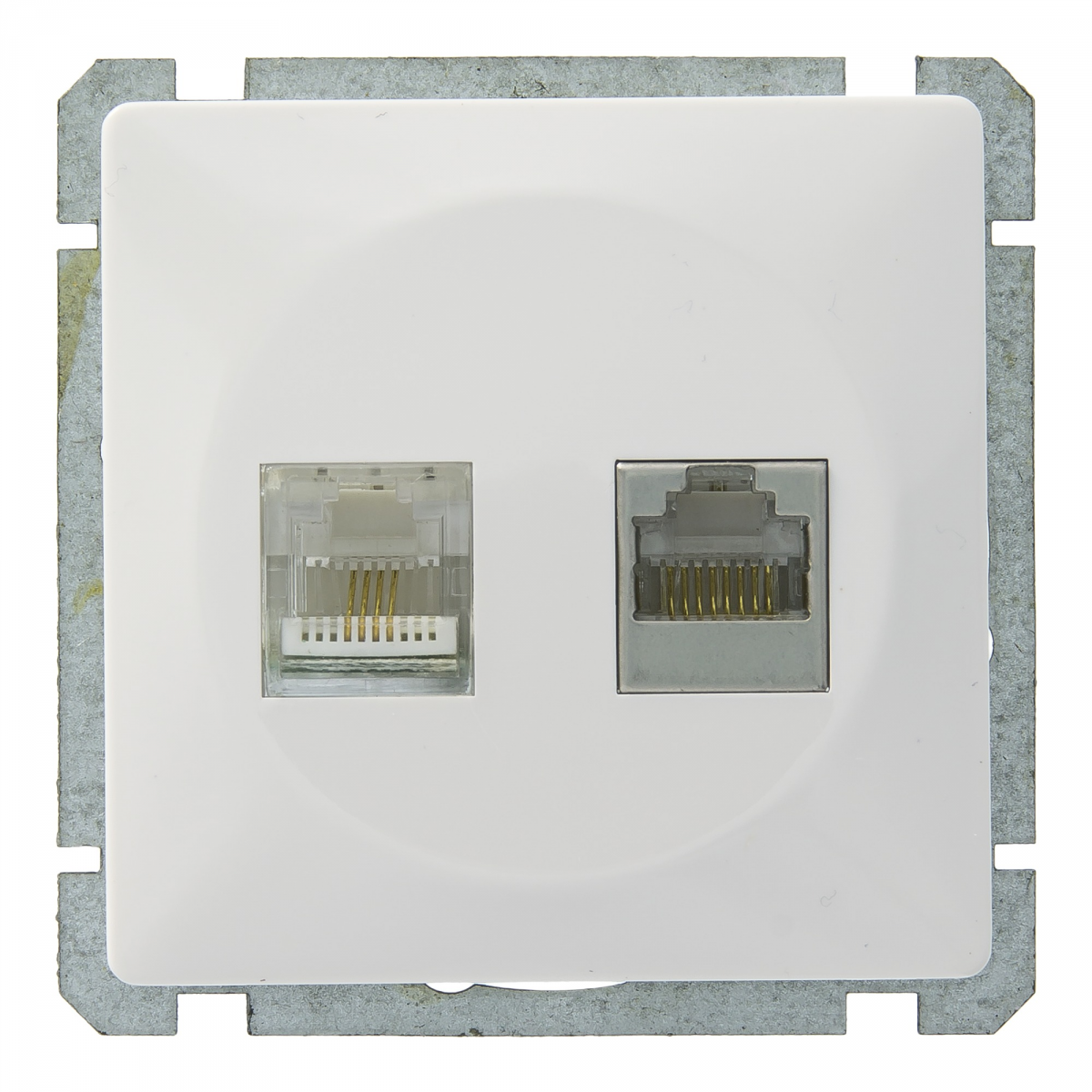

Ik heb enig tijd geleden een wall outlet voor mijn woonkamer gekocht met een aansluiting zowel voor internet als telefonie. Internet heb ik aangesloten gekregen, maar ik krijg met geen mogelijkheid mijn voip telefonie aangesloten. Ik heb hier een aparte cat 5e kabel voor gereserveerd. De rj45 aansluiting heeft een stekker met (1 t/m 4) getallen. Welke 2 moet ik nu gebruiken. Telefoon werkt perfect als ik het rechtstreeks koppel aan modem/router. Kan ik dit doormeten? Wie kan me hierbij helpen?

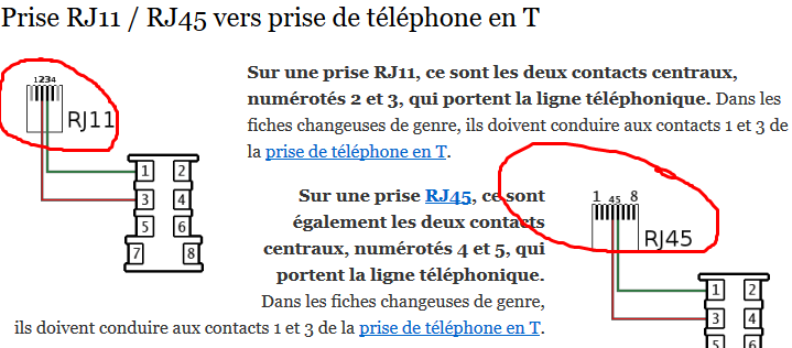

Als eenvoudige test: een RJ11 past in een RJ45 "stopkontakt". Als de wall outlet goed is bedraad zou een telefoon aangesloten met een RJ11 moeten werken.

Vanuit mijn meterkast gaat er een Cat 5e kabel naar de woonkamer. Mijn internet gaat over een 2e Cat 5 kabel. Internet werkt goed. De Cat 5e kabel heb ik gereserveerd voor de telefonie, omdat deze er al lag. Deze heeft een 4 paar. Tot nu toe ben ik alleen aan het stoeien geweest met de paar blauw/blauw-wit. Hoe ik beide draadjes ook leg, krijg ik geen gehoor. Ik maak overigens gebruik van rj9 connectoren voor tekefonie. Dit is een 4 pins. Kan geen kwaad toch?
Hieronder vind je mijn wall outlet:

waarom schrijf je in je topic rj11?
en wat heb je in de meterkast, ook zo'n wall socket?
p.s. de linker rj 45-10polig socket is toch met vier koperaders, dan moet je misschien gewoon eens de passende kleuren toevoegen aan de cat5 kant
aangepast door Tonskidutch

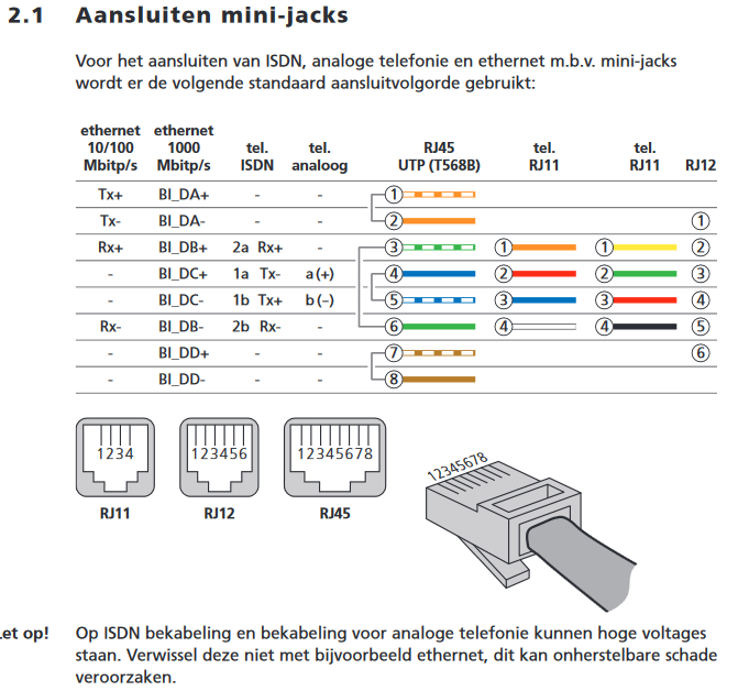

Hoi,
kijk gewoon welke twee kleuren er op pen twee en drie zitten in je router.
Volg deze kleuren naar de het vertrek in de meterkast.
Zie welke kleuren daar vertrekken naar de living.
sluit de telefoon aan op die kleuren of zorg dat deze kleuren op pen 2 en 3 terecht komen in je aansluiting.

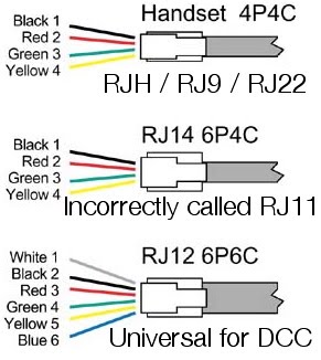

De RJ9 is een headset aansluiting of vergis ik mij daarin, voor de kleuren onderste plaatje bekijken. (aangepast)
Dan kan ik er ook geen chocolade meer van maken.Dit slaat op bericht #15.
aangepast door catw
HANDSET niet headset
je overzicht van plugs wordt nu wel minder helder qua kleurcodes als we van CAT5 uitgaan...
het is misschien handig dat Michelangelo de plug van het basis station eens toont - > foto
