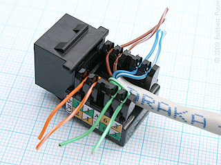

Panduit keystone tp modulaire connector, zwart, uitvoering jack (chassisdeel), connectortype rj45 8(8), categorie 6, aansluitwijze idc, zonder gereedschap, geschikt voor ronde kabel, geschikt voor platte kabel, geschikt voor massieve ader, awg-bereik 22 - 24, geschikt voor kabelsoort universeel.
Volgens mij moet dat wel kunnen. je hoeft de draad niet te strippen. Je drukt de kabel als het ware tussen twee mesjes door waar een bepaalde afstand tussen zit.

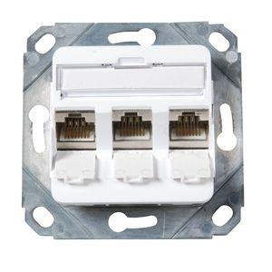

Hmmm, zou op zich niet verkeerd zijn, moet ik alleen nog het juiste inbouwraam vinden opzoeken waarin de Jack gemonteerd wordt.

Maar bij de Karwei, Gamma en Praxis hebben ze UTP aansluitdoosjes van 2,50€ met schroef aansluiting, binnenkant er uit halen en dat past in een inbouwdoos, en in het zelfde gangpad is wel een afdekplaat met draagraam te vinden die die er overheen past.
