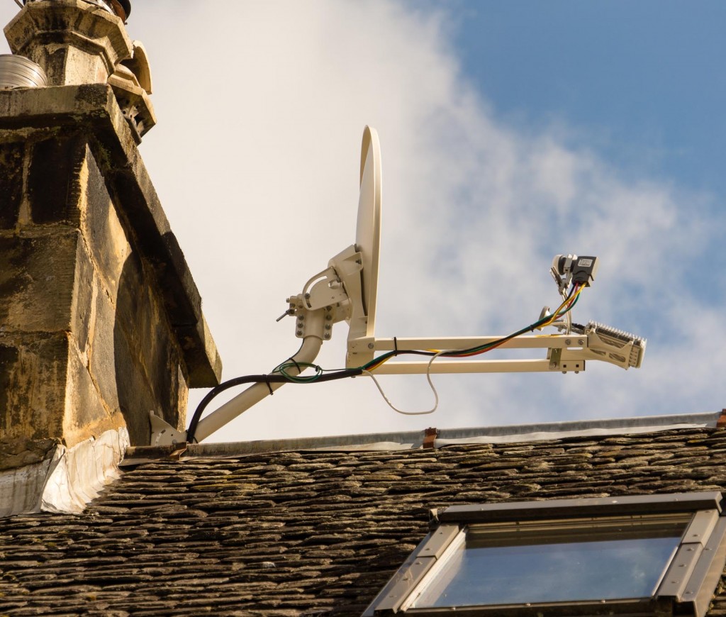

Schaf een Tooway-internetschotel aan. Voorzie deze schotel van een extra LNB en richt de schotel uit. Voor zowel de TV-LNB als de Internet-LNB een coax-kabel naar binnen en voila je beschikt over de mogelijkheid voor de ontvangst van zowel Internet als TVV.
succes.
Pepperop
aangepast door pepperop
Ja hoor beste el renegade, dat gaat wel werken. Deze tooway schotel voor de 9e is namelijk te koop in 65, 75 en 120cm. De laatste is zeker groot genoeg om zeer sterk signaal er bij te krijgen voor ook de Astra 23,5. De vraag is trouwens of je dat wel moet doen want een 120cm tooway schotel kost €655,- meer dan de 65cm uitvoering. Voor veel minder geld plaats je een losse schotel voor de Astra 23,5.
Bekijk dit filmpje maar eens over de Tooway schotel: Vanaf het tijdstip 20:58 laten ze ook zien hoe je die extra lnb's er bij moet plaatsen.
Dat gaat dus eventueel alleen werken met een 1,2 meter tooway schotel. Ik heb ze nog nooit gezien, dat zal wel een lel van een ding zijn en je zal een hele goede muur moeten hebben want die kleine tooway schotel zijn al loodzwaar.
