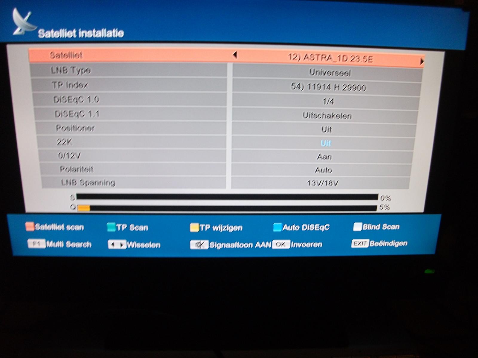

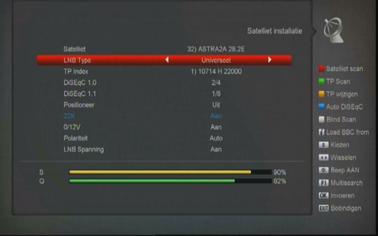

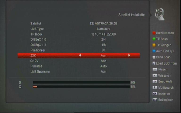

heb LNB op universeel staan
diseq 1.0  op 1/4 staan
diseq1.1 uit gezet
diseq 1.2 uit gezet
Okee, ik neem aan dat je dan de 23oost LNB weer centraal, boven de arm gemonteerd hebt? Dat is meestal de beste opstelling voor de Nederlandse zenders.
Dan eerst uitrichten op 23 oost. Die LNB heeft dan diseqc 1.0: 2/4 (zoals ook hiervoor al genoemd).
Zoals @sattv4iedereen al aangaf, is het het beste om 22K ook op 'auto' te zetten (dus net zoals bij 'polariteit'). Hoewel als het goed is de ontvanger, als je eenmaal als LNB-type 'universeel' gekozen hebt, zich van de instelling bij 22kHz en Polariteit niets meer aantrekt; het LNB-type is leading.
En altijd even checken, als je ontvangst hebt op deze satelliet, of je die ontvangt via de goede kop: door je hand voor die kop te houden, of wat alu-folie; dan moet de ontvangst wegvallen.
De LNB voor 19 oost heeft dan diseqc 1.0: 1/4. Verder dezelfde LNB-instellingen als de 23oost (behalve natuurlijk de TP-index).

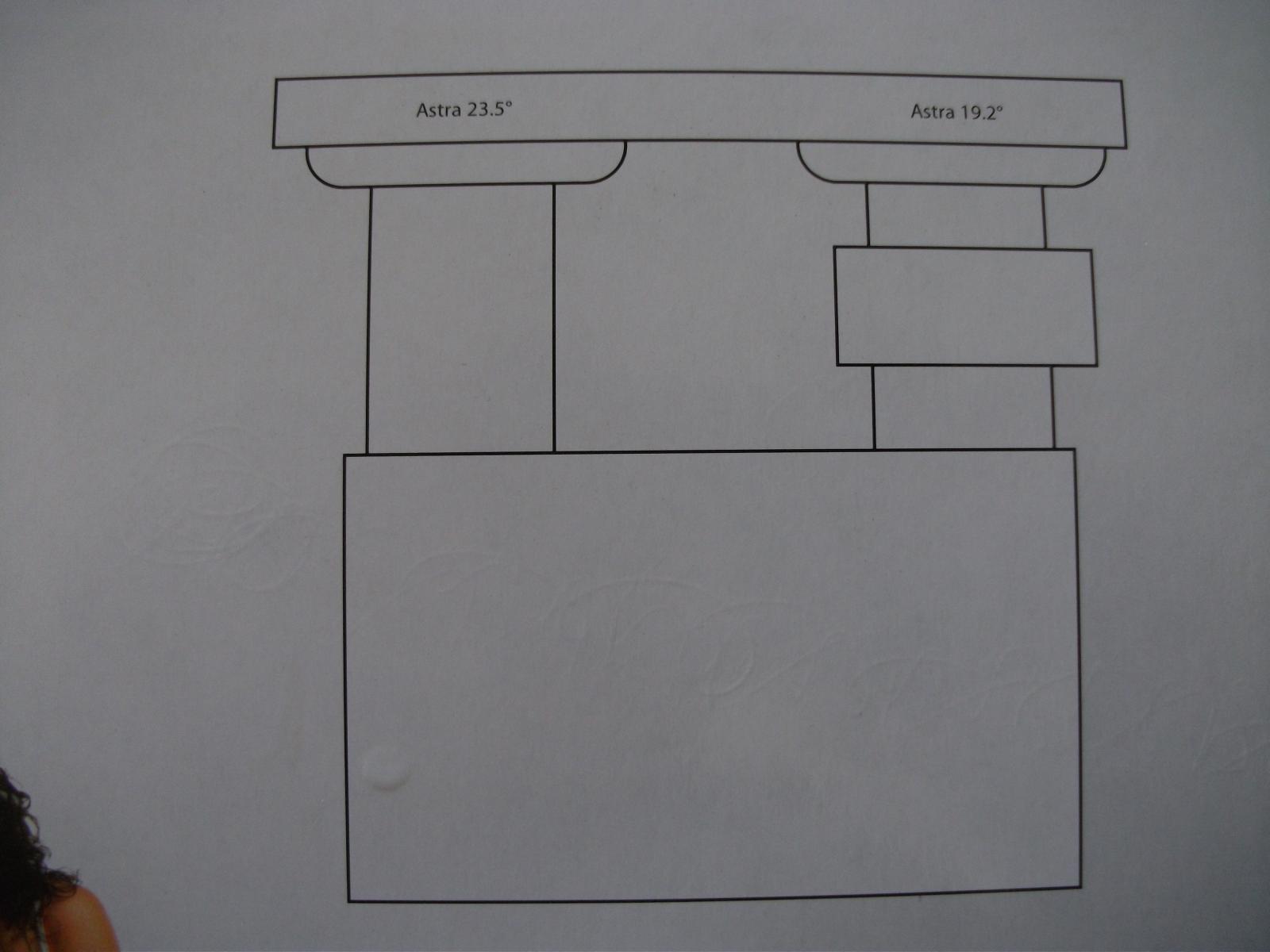

post-70998-0-17754000-1489660729_thumb.jpgsat4allFan,
nog even terug komen op de LNB, dit staat op mijn instal foto.
de 23.5 links, als je naar de schotel kijkt van af de satelliet.
maar begrijp er dus uit dat ik de ring op de linkse, dus de 23.5 moet zetten.
gr; verwegnistan;
Als dat het bovenaanzicht van de lnb is, heb ik dit nog ooit eerder gezien dat astra 3 links staat en astra 1 rechts. Maar volgens mij, kan die ook omgekeerd gebruiken. Ooit heb ik een m7 setje uitgericht, en vanwege plaatsgebrek had ik bij de m7 lnb de 23 voor 19 gebruikt, en de 19 voor 23. Dan moet je bij tuner configuratie dus ook omgekeerd te werk gaan en astra 1 op poort2 en astra 3 op poort 1. Het is misschien niet de gang van zaken, maar was wegens plaatsgebrek de enige oplossing.
Om af te sluiten is het belangrijk welke sat je linkse kop gebruikt en welke sat je rechtse kop gebruikt voor de disecq instellingen.
Die edision LNB kan je zo aansluiten op de CD decoder. Astra 1 staat op lnb1 en astra 3 op lnb2. Wel de astra 3 in de houder plaatsen.

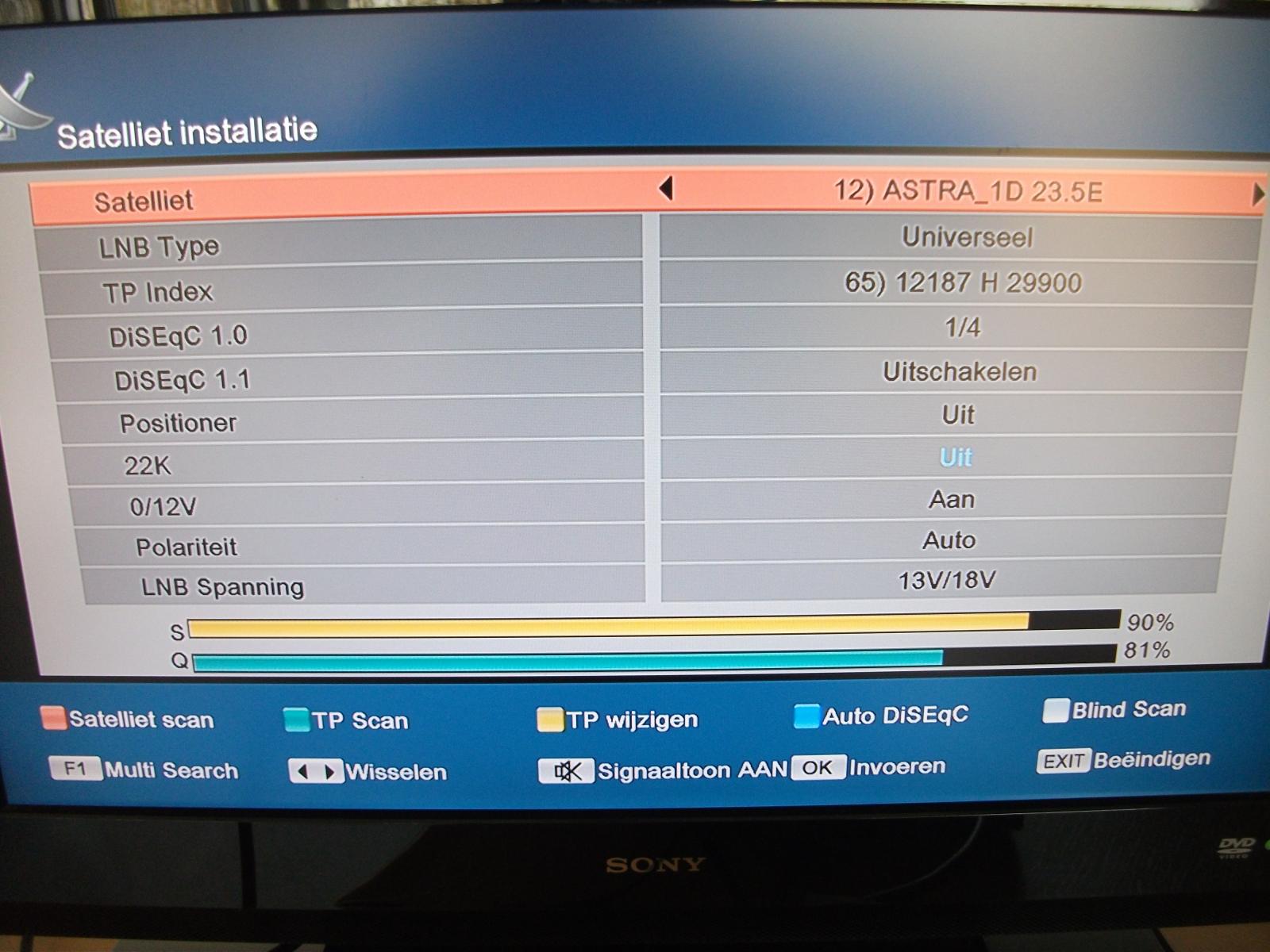

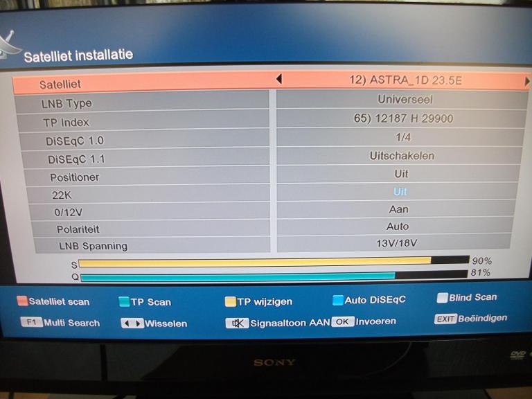

post-70998-0-89912500-1489678681_thumb.jpgsprietje,
ook dat heb ik goed bekeken, en opgeslagen bij het mapje ,,schotel antenne" voor het geval dat.
schotel is uitgericht op 23.5*oost ontving FTA [ Drenthe ]
heb mijn hand voor de 23.5* gehouden en beeld ging stilstaan , dus volgens je beschrijving moet dit goed zijn
ontvangst is boven 90% en onder 81% haarscherp beeld.
nu nog even het volgende, ik krijg die 22K niet aan kan die gewoon uit blijven of is het beter dat hij aan staat.
en dan nog iets, straks met de vakantie gebruik ik een driepoot met een kleinere schotel, en een andere
dubbele LNB moet ik daar nog iets anders aan afstellen als alleen de 23.5* boven de arm zetten.
