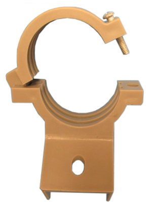

Sprietje Geplaatst: 27 maart 2017 Geplaatst: 27 maart 2017 (aangepast) Beste Helena3Een monoblock is verkrijgbaar voor 3°, 4° en 6° ontvangst tussen de satellieten.Een duo-lnb is speciaal gemaakt voor de ontvangst van de Astra 19,2 en Astra 23,5, een afstand dus van 4,3° tussen de satellieten.Het bijzondere aan een duo-lnb is dat de antennes in de duo-lnb schuin staan zodat bij de juiste schuinstand instelling van de duo-lnb, de antennes ook op de juiste skew staan. Dat is bij een monoblock niet het geval.Een duo-lnb is verkrijgbaar voor een schotel van 60 en 80cm, een monoblock is alleen maar verkrijgbaar voor een schotel van 80cm.Als je "maat X" in bericht 2 op geeft en de plaats waar de schotel staat, kan ik uitrekenen welke duo-lnb of monoblock je nodig hebt. De lnb-klem in de bijlage wordt in Spanje vaak gebruikt. Hierbij kun je de CanalDigitaal duo-lnb alleen maar plaatsen met de kop van de Astra 19,2 in de klem maar die duo-lnb zal toch ongeschikt zijn omdat je in Spanje een grotere schotel nodig hebt. 27 maart 2017 aangepast door Sprietje
