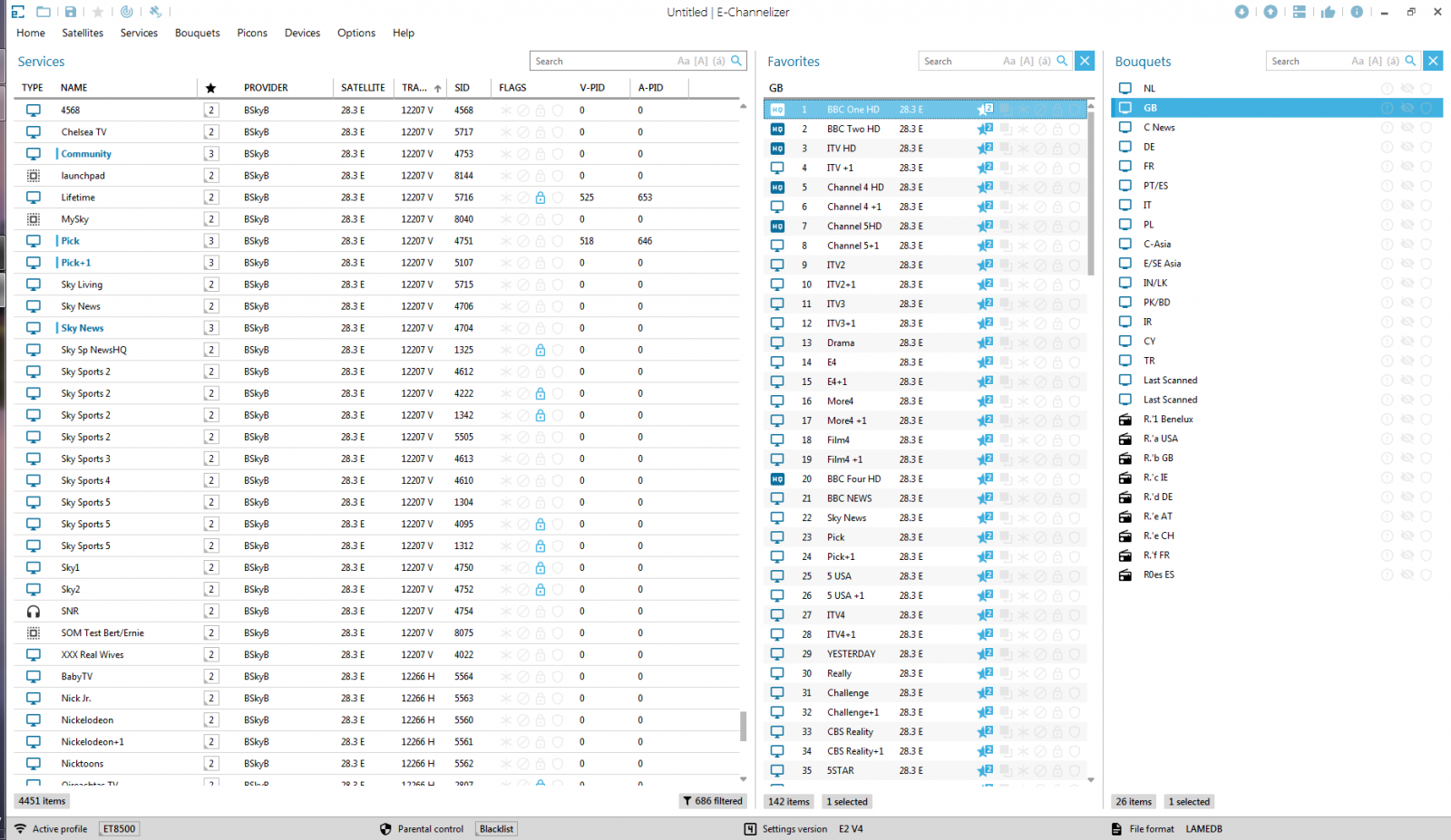

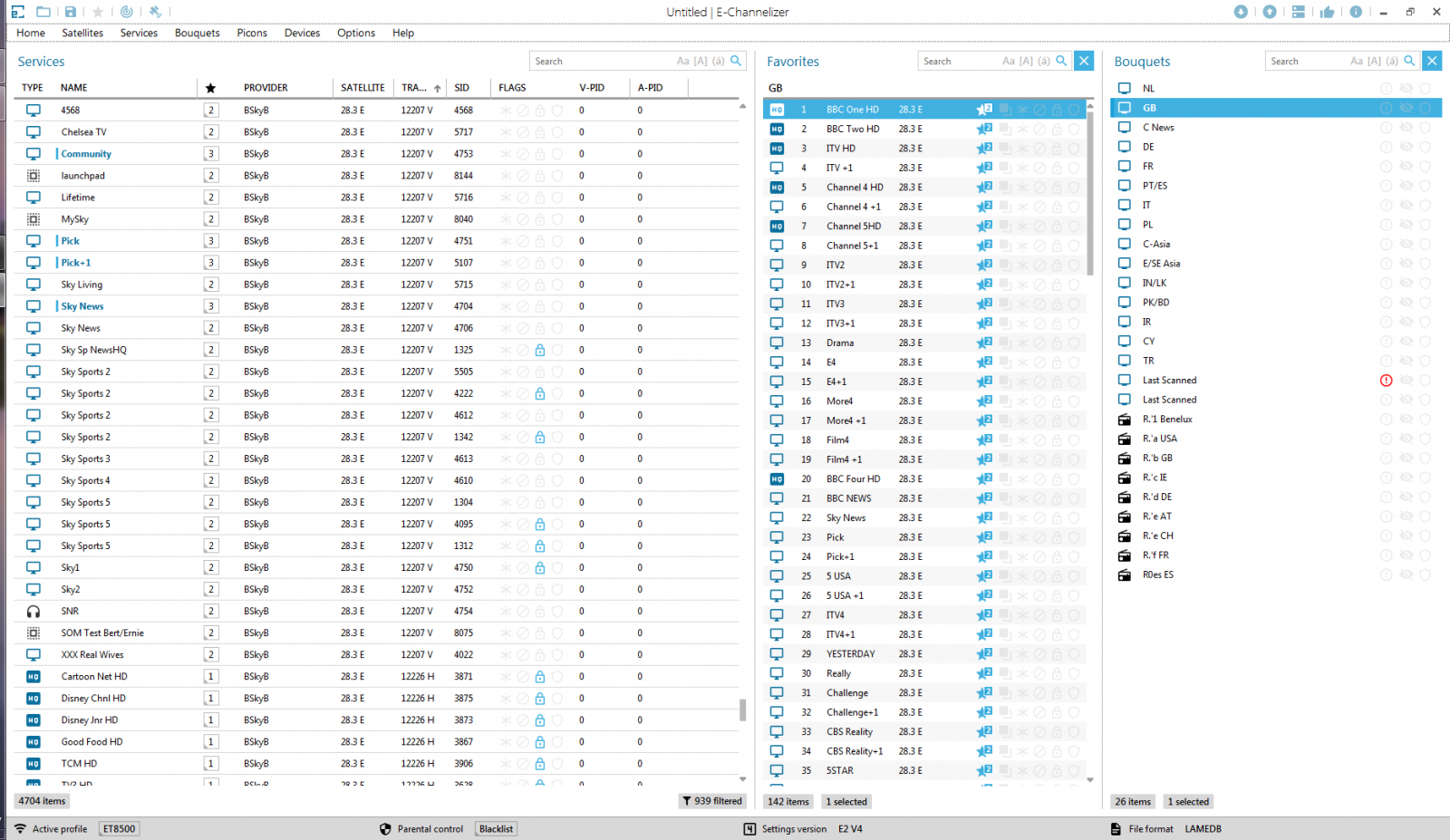

Hier een voorbeeld, na een Manual Scan op 28 oost.
Network Scan: no, Clear before scan: no, Only free scan:no.
Zoals in de flags kolom te zien is, hebben een heleboel gecodeerde zenders geen "slotje" symbool.
Dus als ik vervolgens in E-channelizer op FTA zenders filter, blijven al die gecodeerde zenders zichtbaar in de lijst.
Zoals gezegd, pas na zappen naar een gecodeerde zender, komt het slotje symbool weer terug.
Omdat dit mijn enige E2 box is, vroeg ik me dus af of dit normaal is, aan de tuner ligt of aan de software.

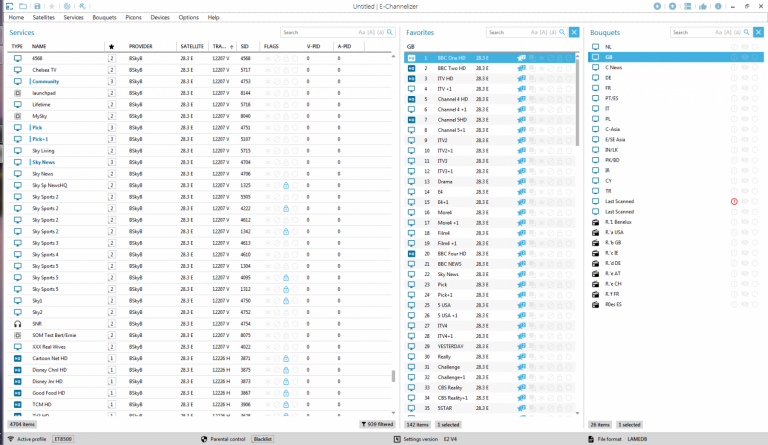

Met yes-yes-no gescand op 28 oost, dat duurde heel lang (ruim een kwartier), dus ik had even goede hoop.
Helaas geen verbetering, nog steeds veel te weinig slotjes te zien.
Raar ook dat de VPID's en APID's maar zelden ingelezen worden.

Bedankt Alex1970 en T90user voor de adviezen. Maar helaas zien jullie niet het grote probleem.
Dat is, dat zowat de HELFT van de ALTIJD versleutelde zenders als FTA gescand worden.
Zie bovenstaande screenshots. En pas nadat ernaar gezapt is, worden ze correct als gecodeerd weergegeven.
Dit zijn vele honderden zenders! Dus ik heb het niet over die paar dozijn zenders die afwissend gecodeerd en FTA zijn.
