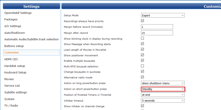

Weet iemand in de instellingen van de vu+ duo2 de mogelijkheid om bij het uitzetten van de vu te kiezen tussen standby of deepsleep ?
in mijn oude vu+ duo was dit heel simpel.
  • Moderator
in je webinterface kan je dat zetten: Optie settings in het linker menu:
in je webinterface kom je met http:<ip van je box>

Kan je in het menu ook niet instellen dat wat hij moet doen na het indrukken van de stand-by toets.
Volgens mij kan je kiezen of hij in stand-by gaat of in deep stand-by of dat het keuze menu verschijnt
