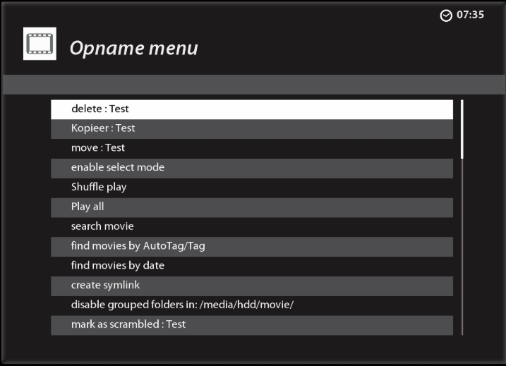

In het PVR menu kan je de opname markeren als scrambled en als je dan de opname start en de Ci+module is vrij wordt hij live gedecodeerd.
Dus het achteraf decoderen werkt wel!
Waarschijnlijk gaat de ontvanger nu ook decoderen als hij stand-by staat.

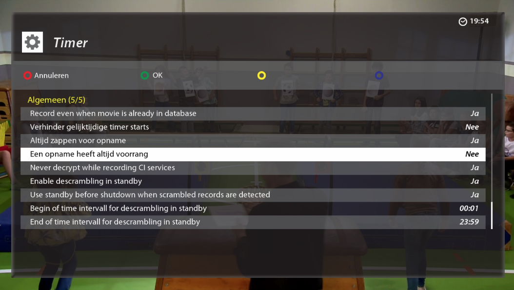

een vraagje over je 1e screenshot:
een opname heeft altijd voorrang, moet die op nee staan voor achteraf decoderen?
Ik heb die normaal gesproken namelijk altijd op ja staan.
verder tevreden met deze settings, werkt alles nu naar verwachting bij jou?

Ik denk het hem ondertussen weer op ja staan. Maar ik denk dat dit meer een optie is als je maar 1 kanaal tegelijk kan kijken.
En zappen voor opname staat nu op Nee, zodat ik verder kan kijken als ik een opname op een ander kanaal start. Anders schakelde hij over en moest ik weer terug zappen.
Ik zat alleen nog met het probleem dat als ik een opname gestart had, en naar een ander kanaal zapte dat hij de opname ging decoderen ipv de live uitzending.
Dit heb ik aan kunnen passen door de A tuner te specificeren.  Hoofdmenu/VTI/instellingen - systeem en dan onder algemeen (3/5) staat een keuze van prefereer specifieke tuner.
Maar dit zou nog wel een probleem kunnen geven als de box in stand-by is gaan opnemen en je wilt tv gaan kijken. Want dan is de opname gestart op tuner A.
