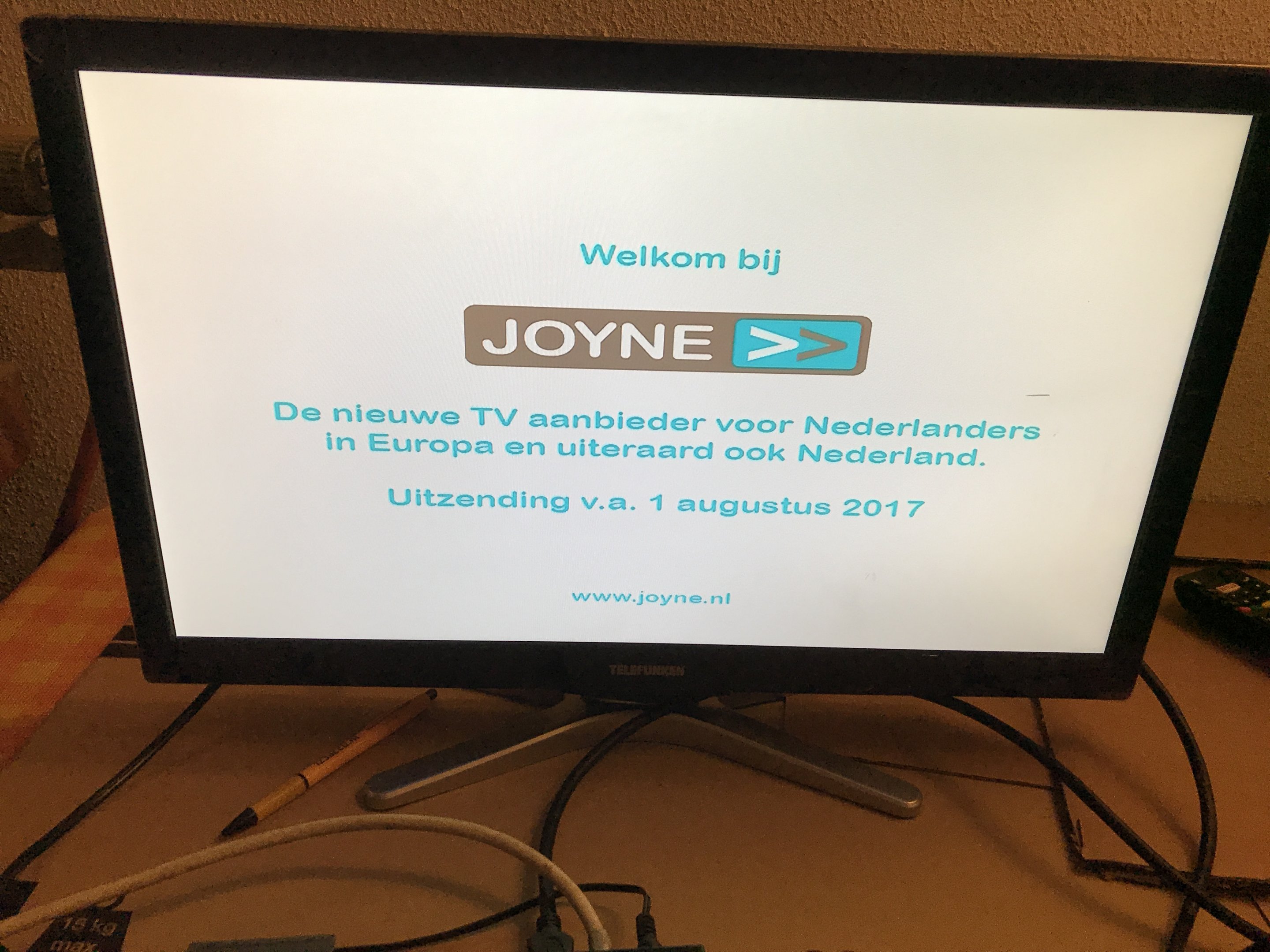

Vandaag op Gran Canaria, Arguineguin Triax tds 88 geïnstalleerd met onbekend merk Lnb. Eutelsat 9b met horizon meter snel afgesteld. Prima beeld. Zal tzt wat gedetailleerde waarden publiceren met FTE mini S2T meter.
