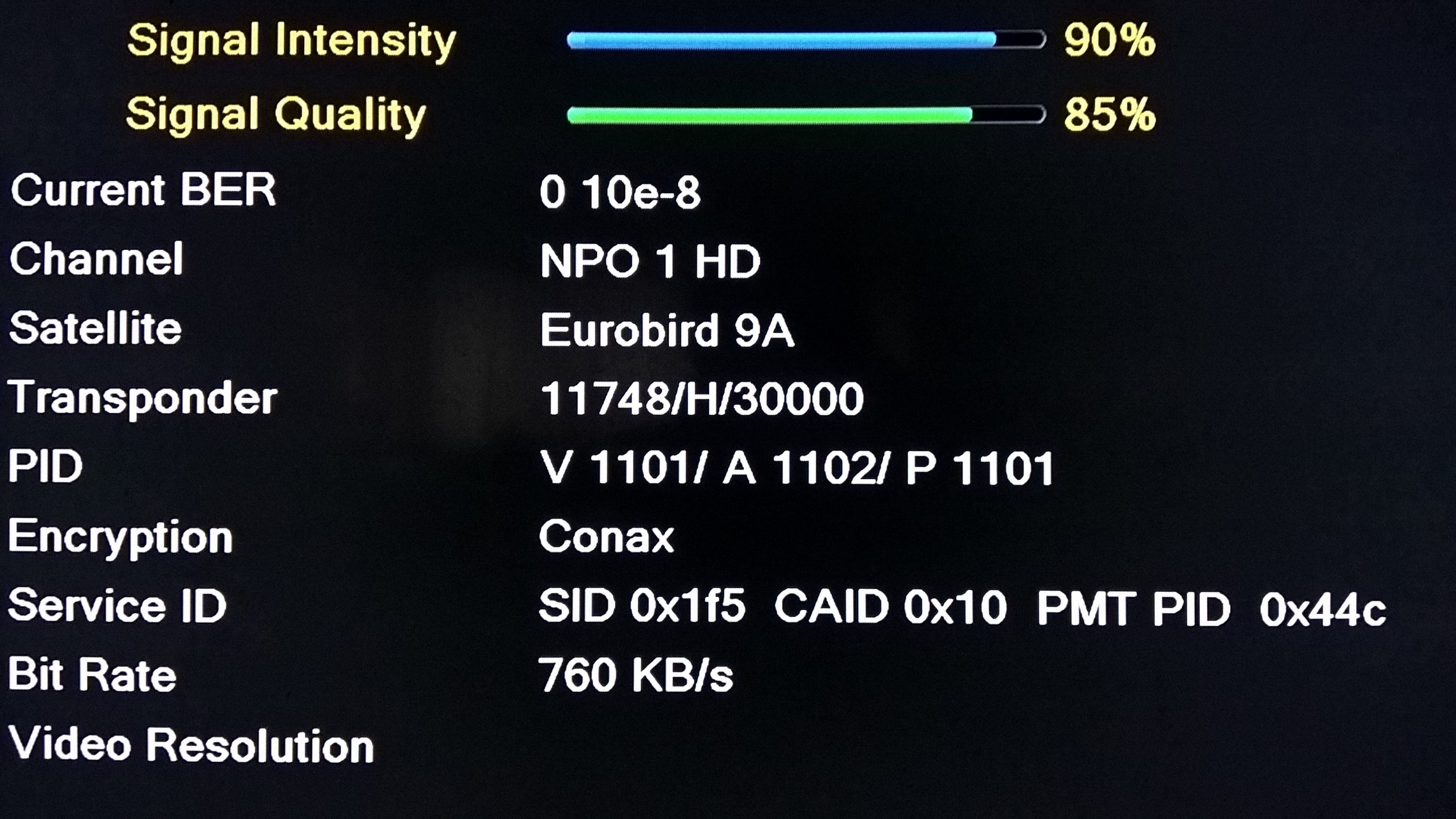

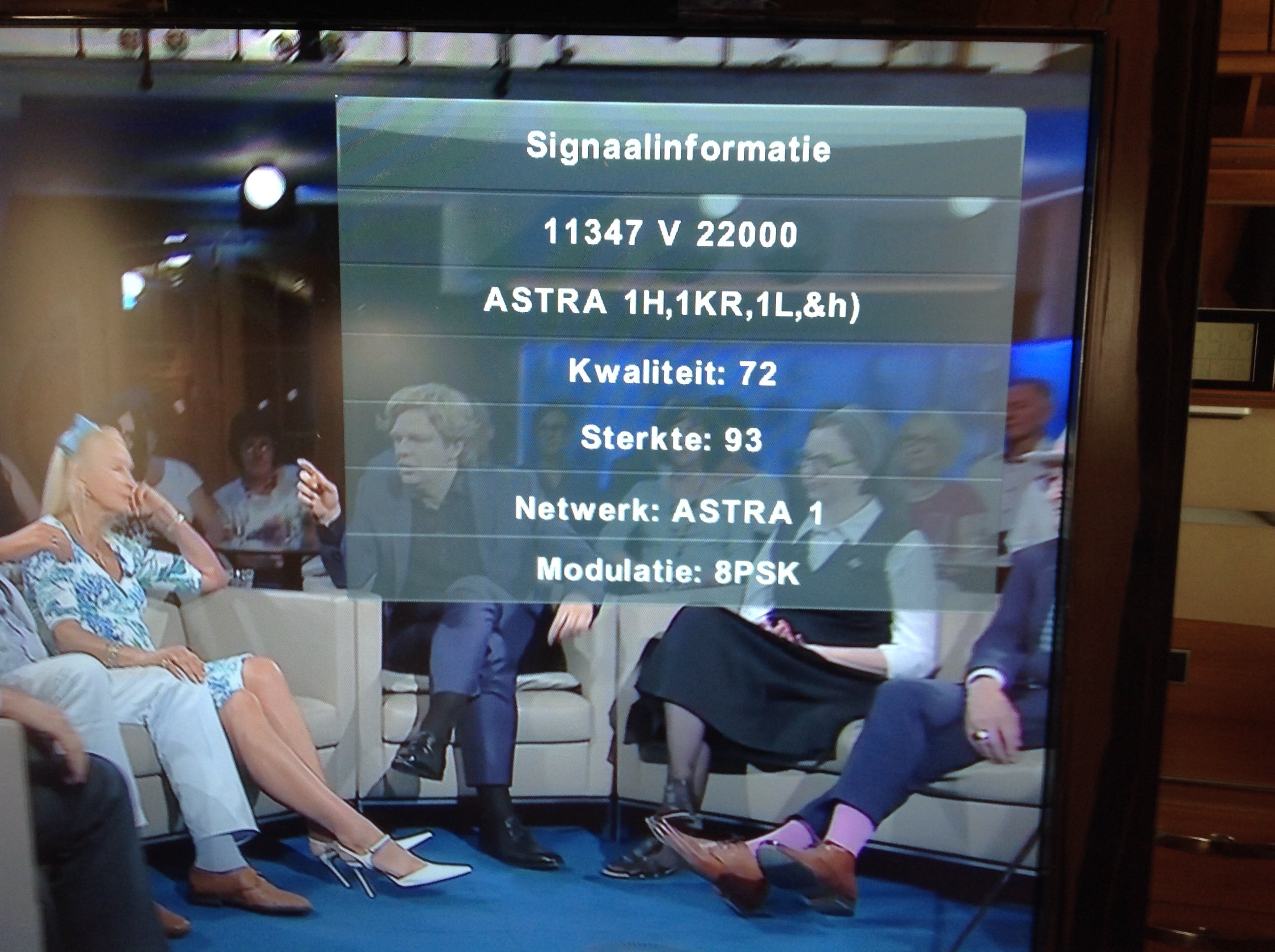

Apparatuur Oyster vision II 65 cm ontvanger Alphatronics R-22 W eWDSB met ingebouwde tuner, LNB Inverto Blad Ultra Singel, skew +/-  -3   Ook de foto van Astra 1 is met skew - 3 ( kan er niet bij om dit te veranderen) maar toch goede ontvangst.

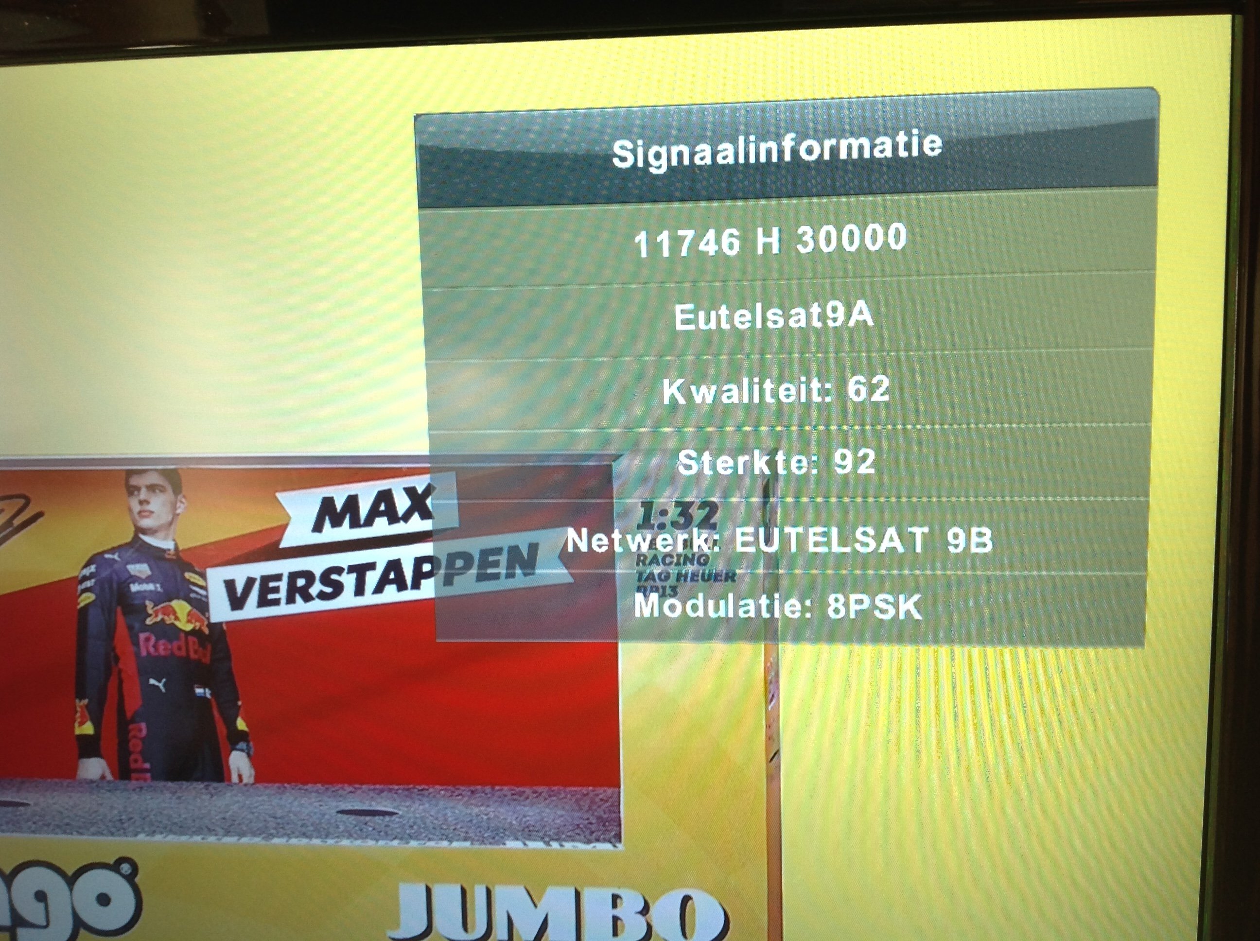

Maar de Eutelsat 9 is toch het minste van kwaliteit!

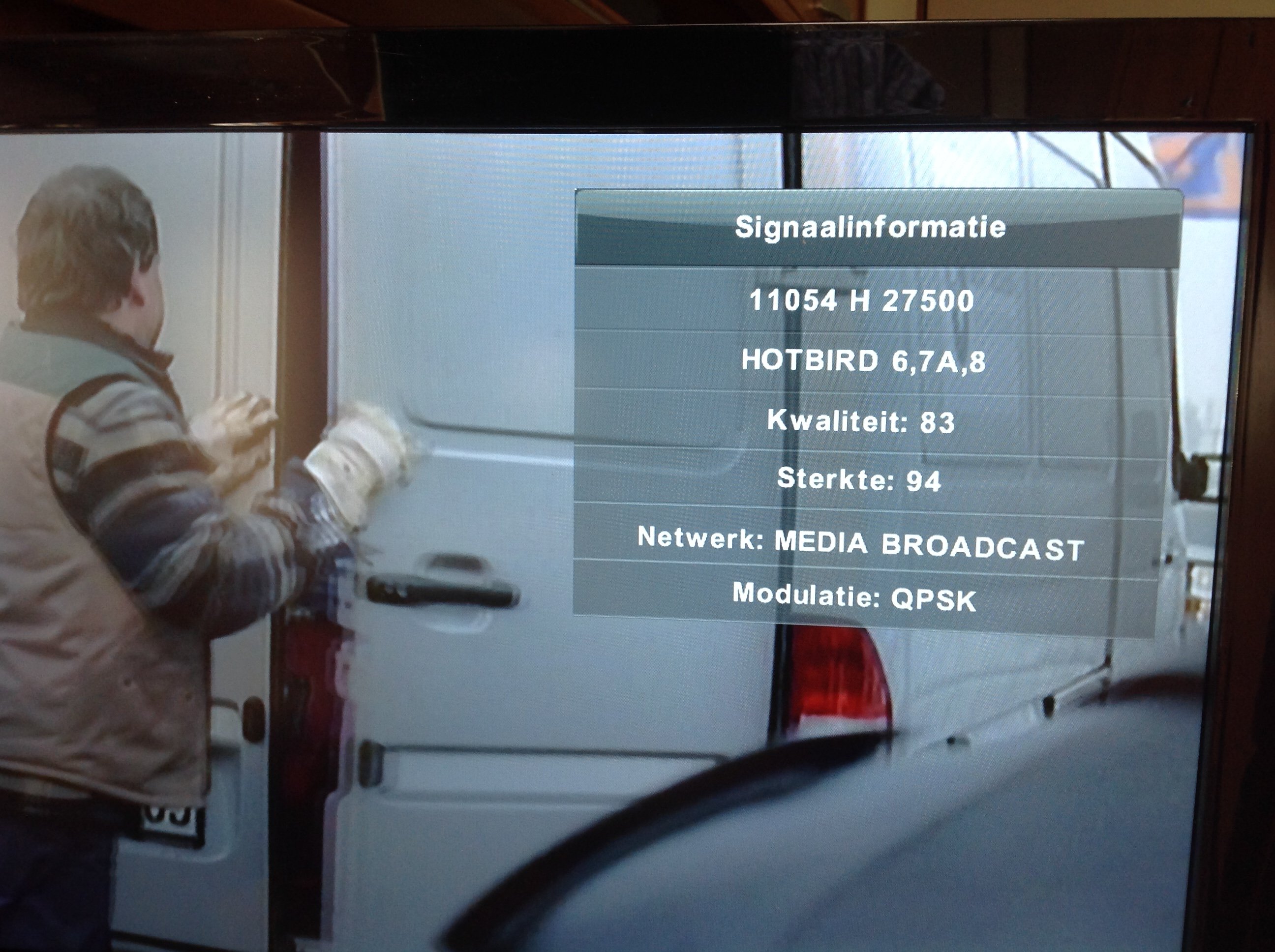

Tja, dat de 9e met de laagste signaalkwaliteit door komt is begrijpelijk omdat die met een fec van 3/4 uitzendt. Maar dat de Hotbird verreweg met de beste signaalkwaliteit door komt is te danken aan het feit dat het geen DVB-S2 transponder is maar een DVB-S transponder.
Als jij gemeten had met een DVB-S2 transponder, dan zou je lager uitgekomen zijn dan bij de Astra 19,2.
Bij hotbird zie ik qpsk en de andere 8psk. Geeft dat ook geen invloed op signaal kwaliteit/sterkte?
aangepast door sattv4iedereen

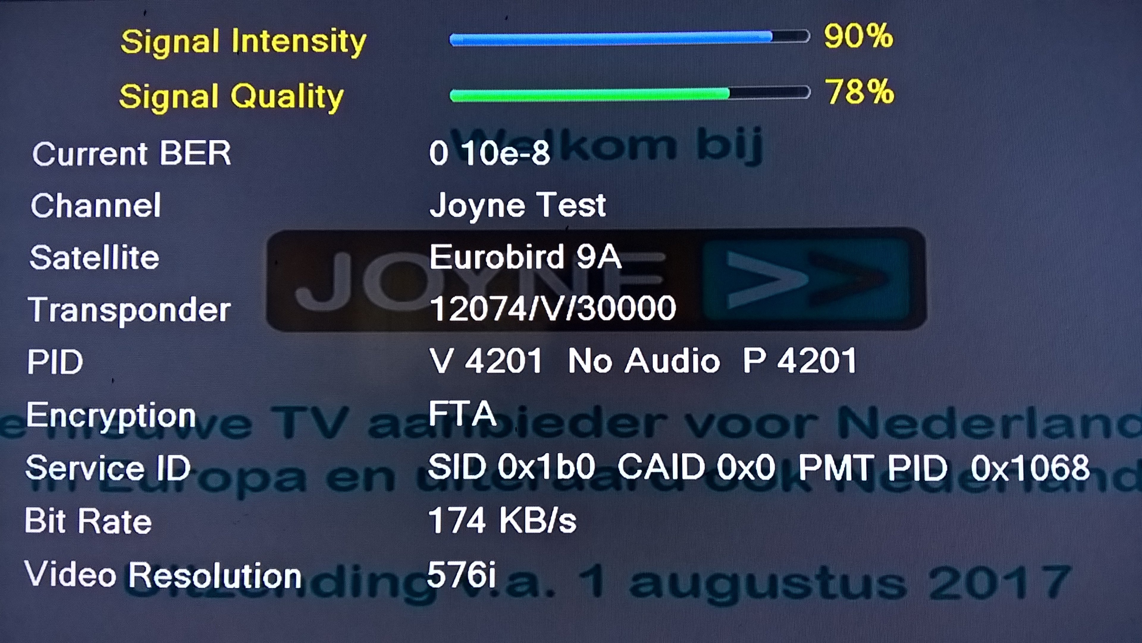

Hoe andere transponders uitzenden vind ik niet zo belangrijk,  maar ik vind dat joyne niet zo sterk is.

Beide Joyne transponder liggen er bij mij uit!! Bij jullie ook??
andere transponders op eutelsat doen het wel.
nu wel weer, is een paar keer totaal uitgevallen 0 % ontvangst.

Die van de NPO ligt er inderdaad uit momenteel. De andere niet.
Wellicht wat aanpassingen?
Zoals vele , enkel de 5 FTA kanalen + testkaart kan ik hier kijken ,
maar de 2 frequenties van Joyne , goed signaal alhier :)

Sinds 18 augustus een abo voor 6 maanden, gebruik deze in de caravan met Oyster 60 cm.
Update gedaan voor Eutelsat 9, Oyster kan deze nu zonder problemen vinden, TV met ingebouwde tuner Alphatronics.
