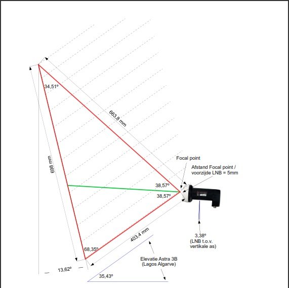

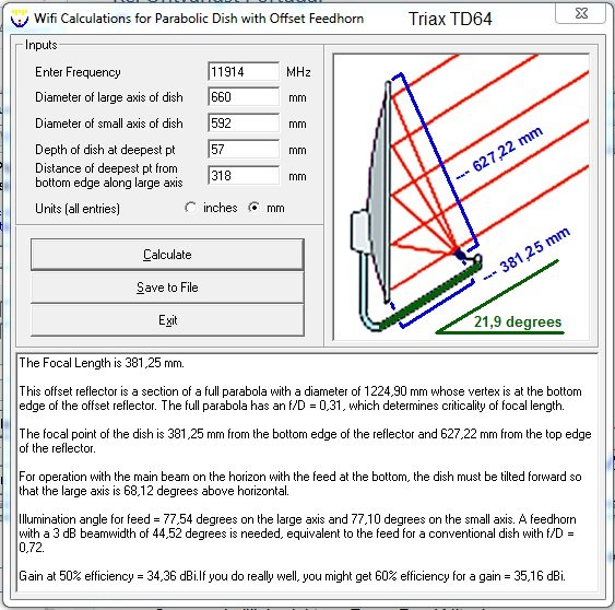

In het EISS-verhaal op de site van Rian staat nog steeds "Onze schotel wordt dieper getrokken" terwijl in de regel erna staat dat de f/D-verhouding 0,7 is.
Standaard is de f/D-verhouding van een offsetschotel 0,6. De R&B-schotel is dus niet dieper maar juist minder diep getrokken. Daar heb ik een jaar geleden al met je in discussie gelegen maar het staat er nog steeds.

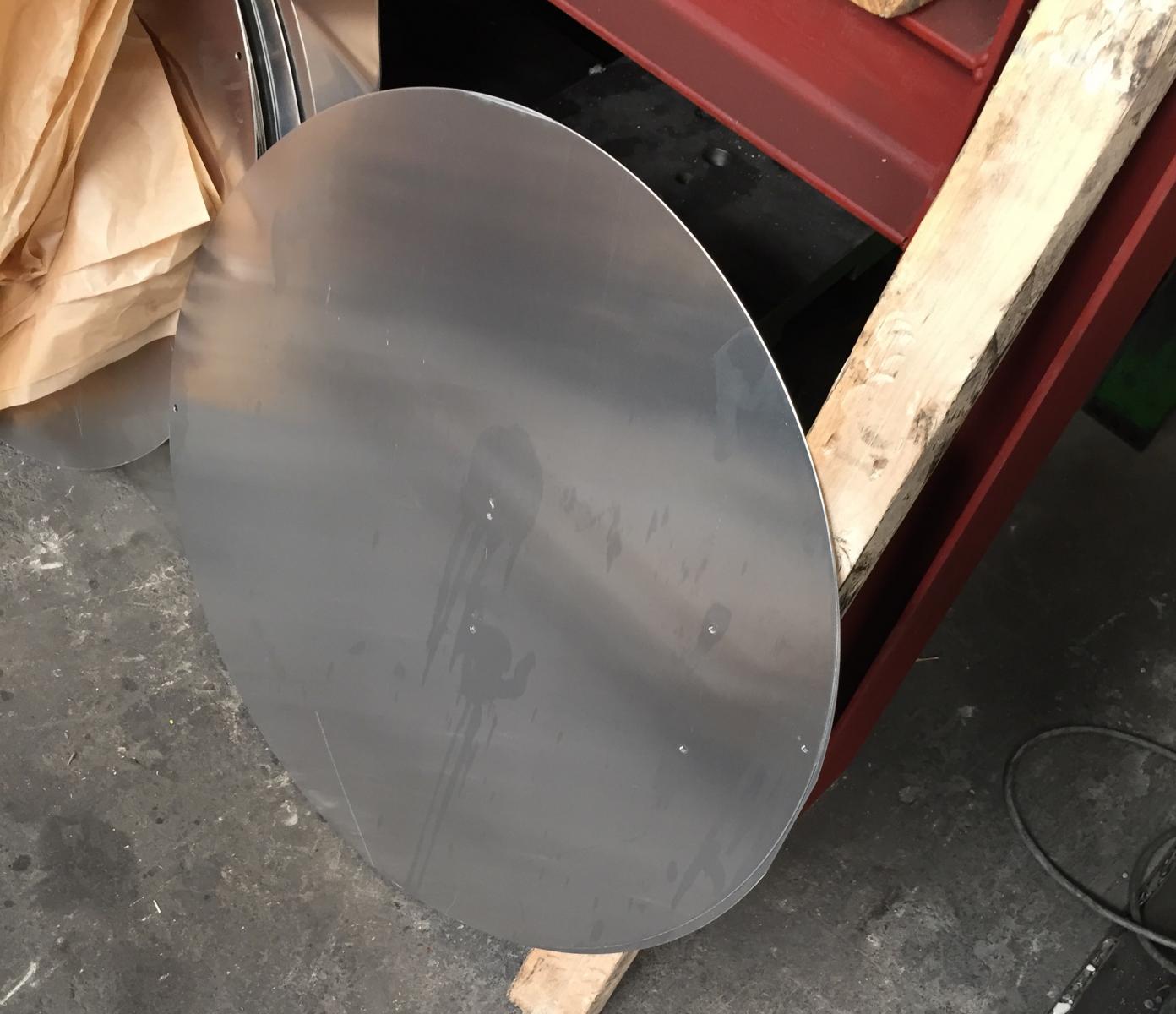

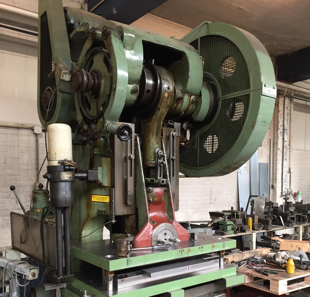

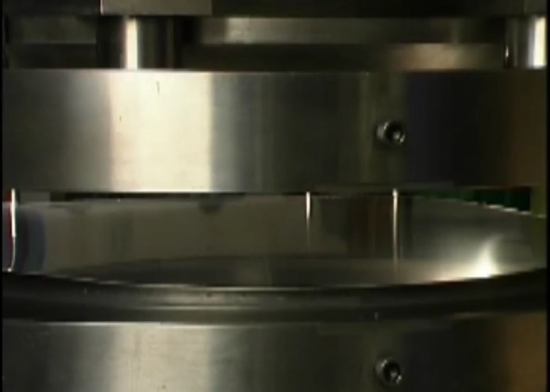

Een schotel wordt m.b.v een pers uit een vlakke plaat gemaakt. Laat iedereen op het sat4all-forum zelf bepalen wat juist is.

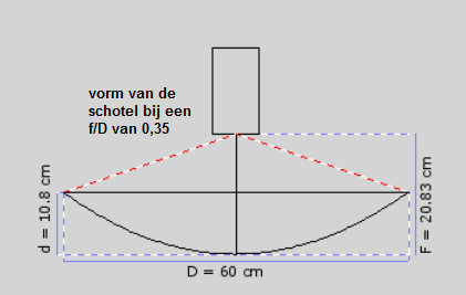

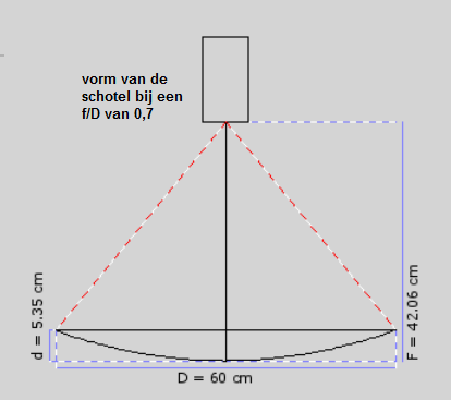

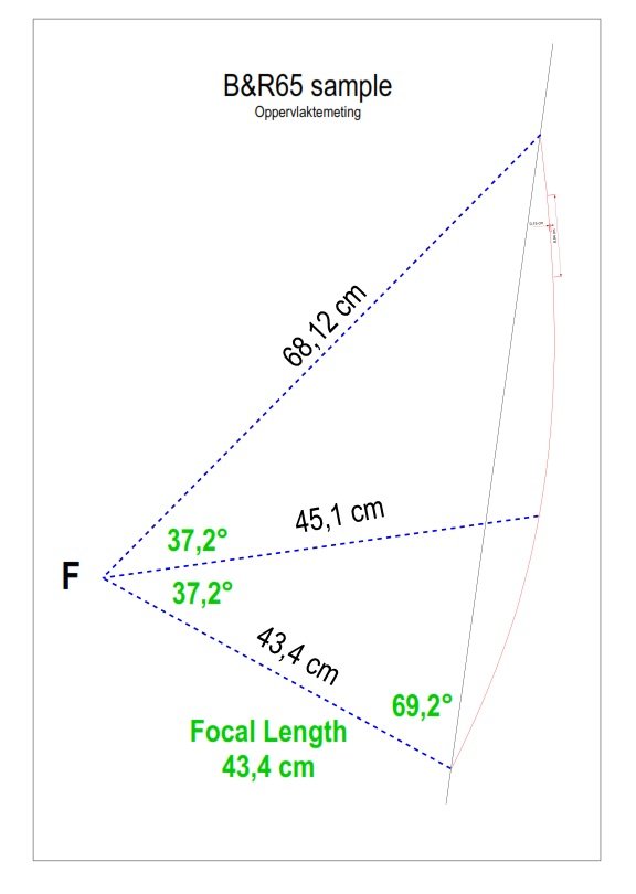

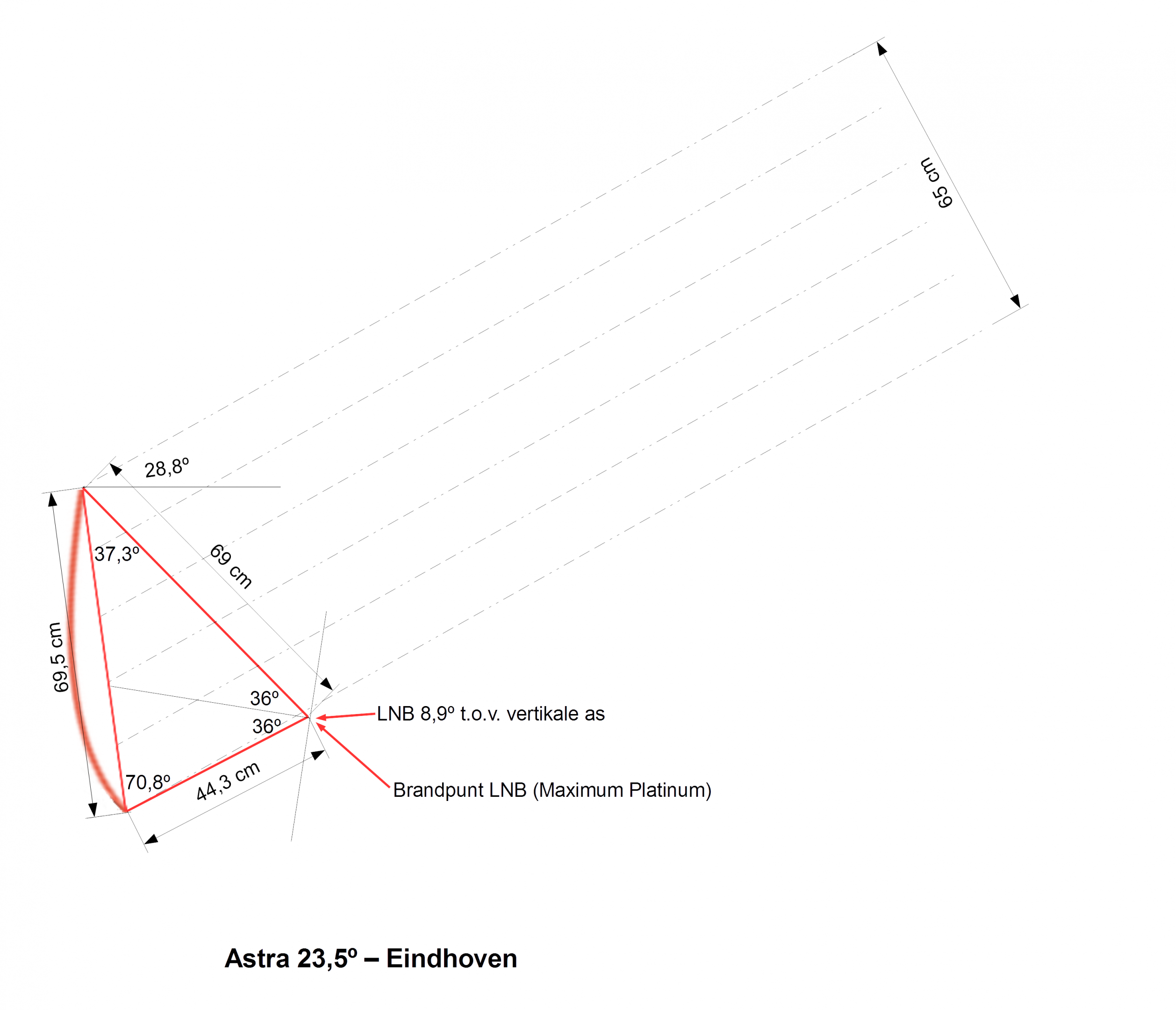

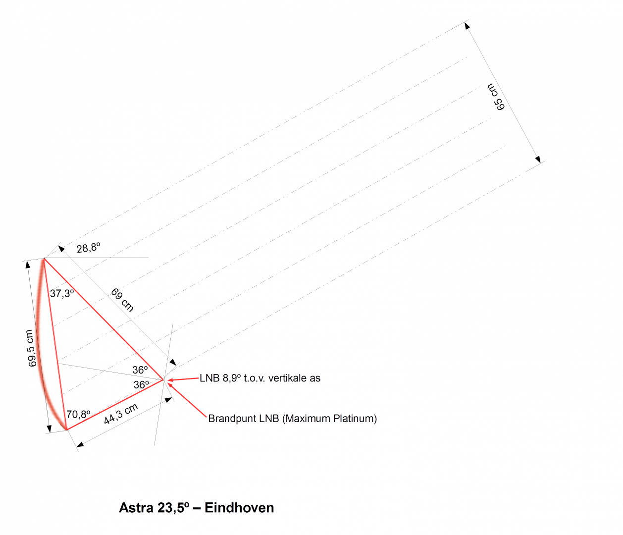

Ik heb twee afbeeldingen, een schotel met een f/D van 0,35, een veel voorkomende f/D-verhouding bij primefocus schotels en een afbeelding van een schotel met een f/D van 0,7, de f/D-verhouding van jullie R&B-schotels.
De tekeningen komen automatisch op de site van Satlex tevoorschijn als je de juiste gegevens invoert.
Wanneer trek je een schotel nu dieper, als je hem een f/D wil geven van 0,35 of een f/D van 0,7?

Feit is dat de schotel dieper getrokken wordt ( niet geperst zoals b.v. Triax) en door onze metingen het brandpunt bepaald is voor de beste digitale ontvangst.

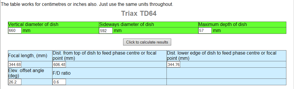

Ik heb de tekeningen er bij gedaan dan mag iedereen zelf gaan rekenen welke f/d verhouding hij heeft.
Je kan zien dat er telkens andere berekeningen zijn, dus voor mij gaat het dan meten worden.
De berekeningen zijn alleen interessant om een goede basis te krijgen. Na het meten heb ik de juiste afmetingen voor productie.
En ik ben een man die meet en niet rekent.Daar heb ik andere mensen voor. Vindt ik eigenlijk ook niet belangrijk.
Zoals luisteraar al constateert: ik ben een man welke niet gaat zitten rekenen maar zorgt dat het goed werkt.
Als het linksom niet gaat dan maar rechtsom. En intussen blijkt dat dit ook een goede manier is, zeker als je dat niet geleerd hebt op de universiteit.
Martin Schreuder van Martin Air kon niet eens lezen of schrijven.
En misschien is de f/d wel 0.5 en plaats ik de lnb dus niet in het berekende focuspunt maar op 0.7 en is dat het geheim van de goede werking.

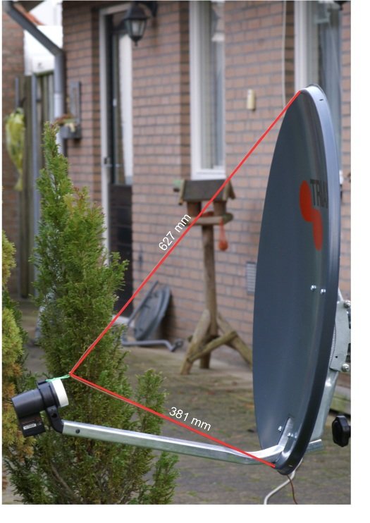

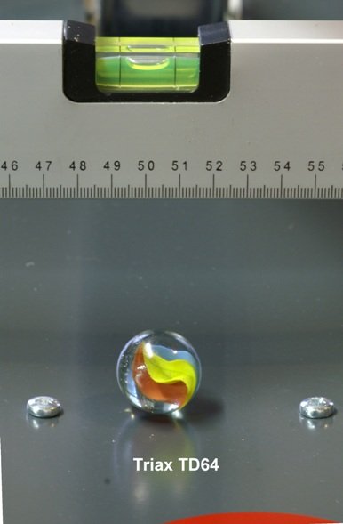

Als je dan de Triax berekend volgens Wade blijkt dat die ook helemaal niet volgens die berekeningen gemaakt is.
Daarnaast wordt deze al krom vanuit de fabriek geleverd, zie de foto met de knikker.
Wij leveren nu onze schotel in wit omdat dan de schotel niet warmer wordt in Spanje dan de omgevings temperatuur.
De triax wordt bloedheet in de zon en omdat die geperst is met rillen aan de rand trekt deze nog verder krom dan hij als was.

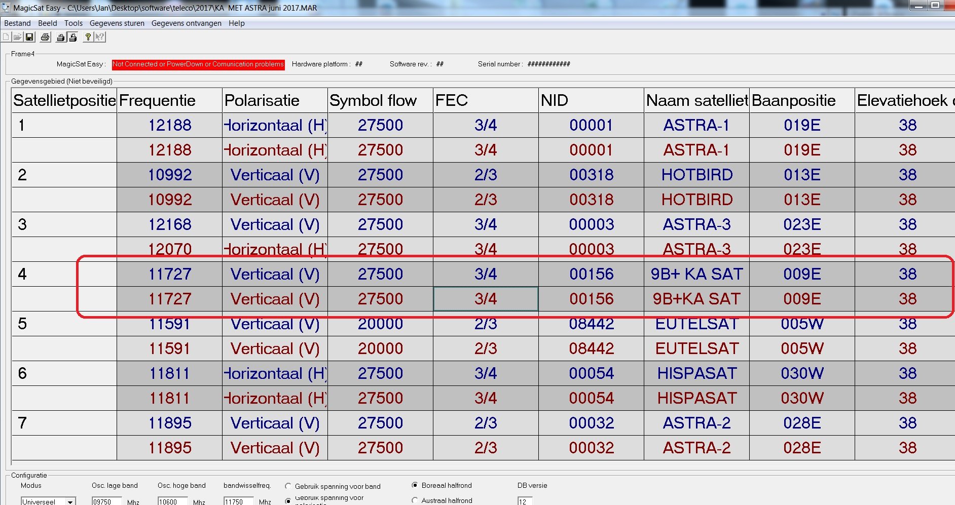

Zojuist weer een Camperaar in Portugal blij gemaakt door via Team vieuwer zijn Teleco automatisch systeem even aan te passen voor Joyne.
Zie de rode omlijsting voor de tracking frequenties en NID.

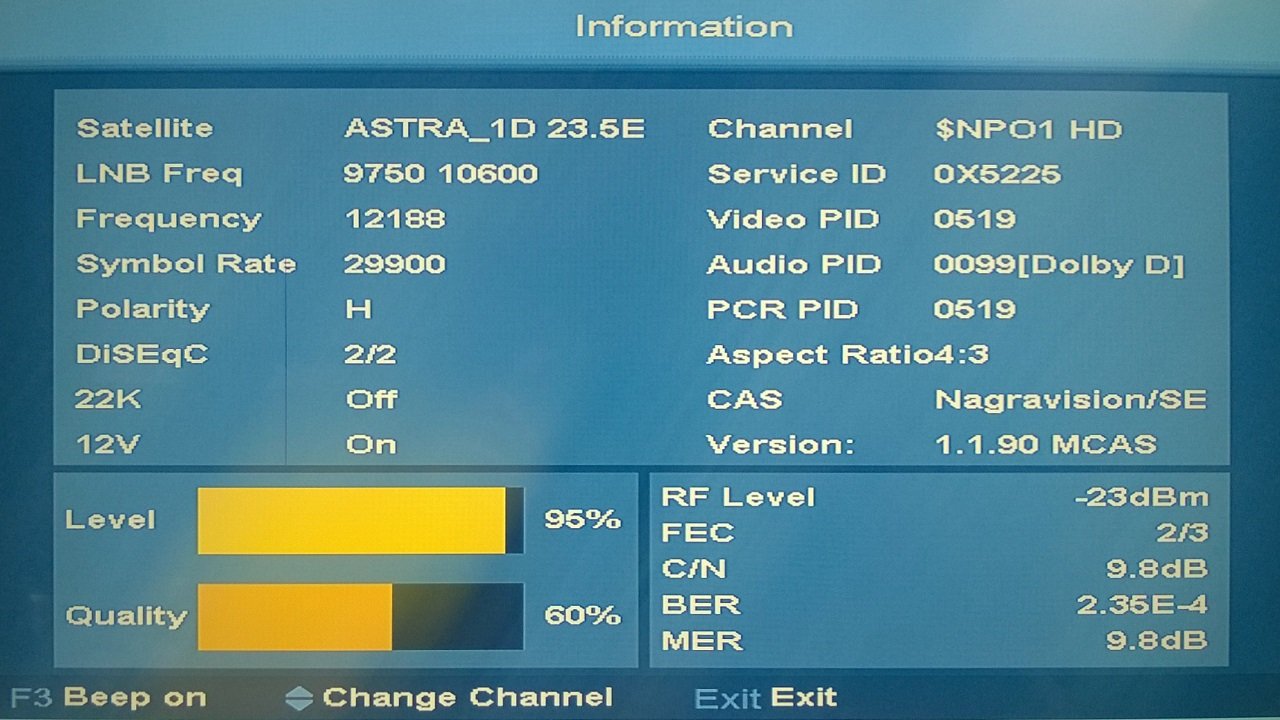

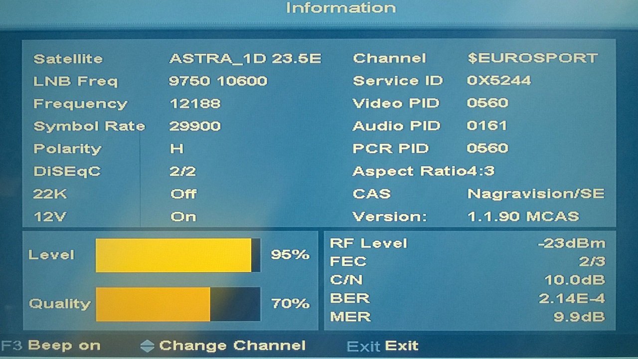

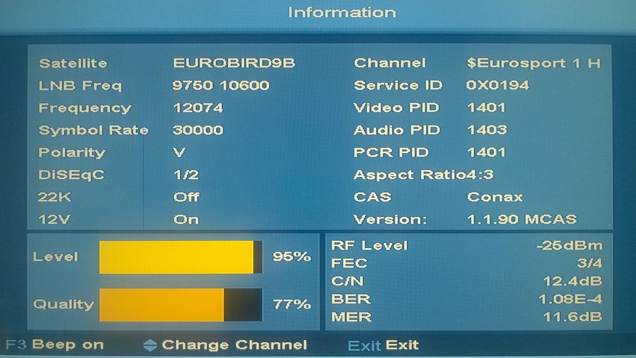

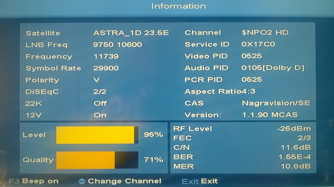

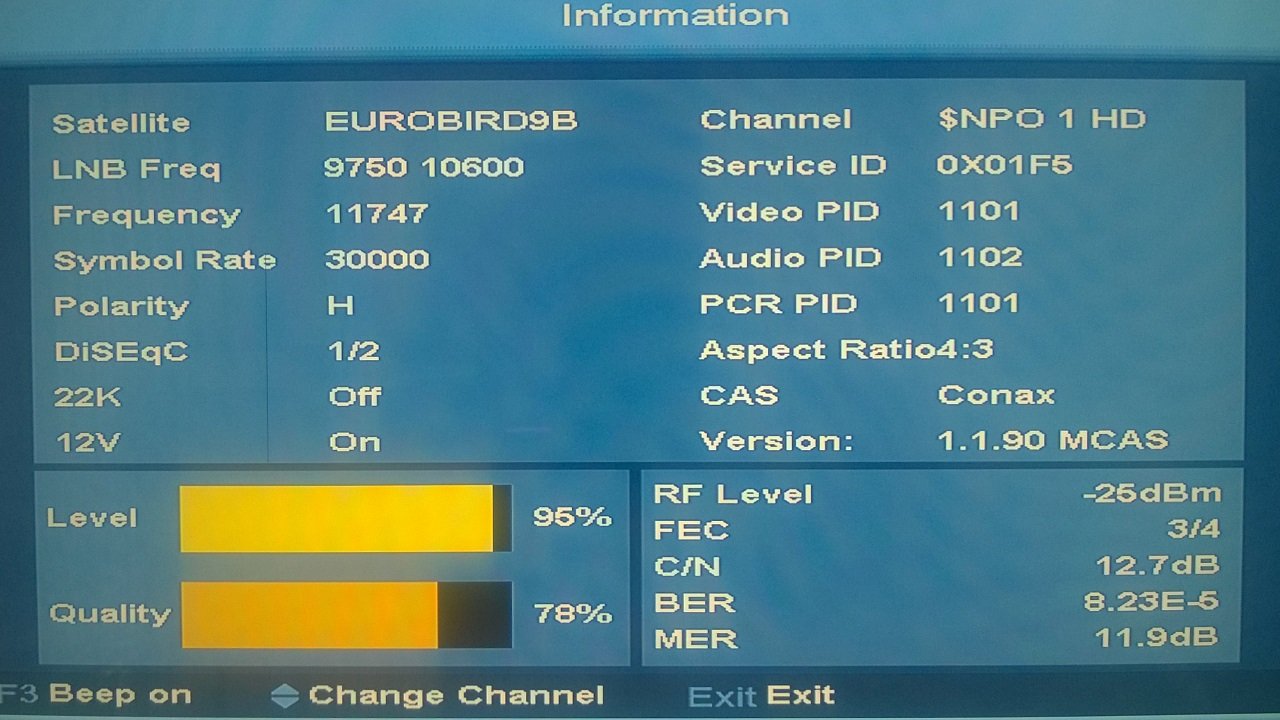

Hier de beloofde meetresultaten van John van Gogh, de uitvinder van het EISS-systeem die tijdens zijn reis naar de Algarve vele metingen heeft gedaan met de B&R 65 schotel die zowel gemonteerd zit op het EISS-systeem maar ook op de automatische schotelantenne van Bente.
Al vast een korte indruk van de meetresultaten in Portugal uitgedrukt in signaalkwaliteit:
Astra 23,5, NPO 1 HD,         60%
Astra 23,5, NPO 2 HD,         71%
Astra 23,5, Eurosport 1 HD, 70%
Eutelsat 9, NPO 1 HD,          70%
Eutelsat 9, Eurosport 1 HD,  77%
Johan schrijft het volgende:
De bijgaande meetresultaten zijn gemaakt in Evoramonte (midden/zuid Portugal) met de automatische schotelantenne van Bente, voorzien van de B&R65 schotel die ook voor het EISS-systeem wordt gebruikt. De metingen die ik heb gedaan in de Algarve wijken niet af van de metingen die ik met het vast opgestelde EISS-systeem heb gedaan. M.a.w.: ook in de Algarve werkt de Bente automaat met B&R65cm zowel voor Astra 3B als voor Eurobird 9E probleemloos en dát met een – met name voor Eurobird – zeer behoorlijke slechtweerreserve.
Opmerking van Sprietje:
Een aantal conclusies kunnen uit dit onderzoek worden getrokken.
Opnieuw blijkt dat de Astra 23,5 met de B&R65 in Portugal goed te ontvangen is. Ik heb nog nooit gehoord dat iemand met bijv. een Triax 64 of een SAB of een Inverto schotel met dezelfde afmetingen van 60cm breed en 65cm hoog daar de Astra 23,5 heeft ontvangen. Nu moet ik er wel bij zeggen dat een B&R65 een schotel is van 65cm breed dus 5cm groter maar dan nog levert de B&R-schotel hoge prestaties. Ik heb ook nog niet gehoord dat je met een Triax 78 in de Algarve de Astra 23,5 kunt ontvangen en die is dan toch weer 5cm breder dan de B&R65.
Als we NPO 1 van de Astra 23,5 vergelijken met NPO 1 van Joyne, dan is er een verschil van 10% signaalkwaliteit in het voordeel van Joyne en dat is niet gering. Ook bij Eurosport 1 HD is er een verschil van 7% in het voordeel van Joyne.
Hieruit blijkt dat het voor veel vakantiegangers die naar het zuiden reizen een voordeel heeft om af te stemmen op de Eutelsat 9 i.p.v. op de Astra 23,5. De footprint is daar gewoon gunstiger dan van de Astra 23,5.
